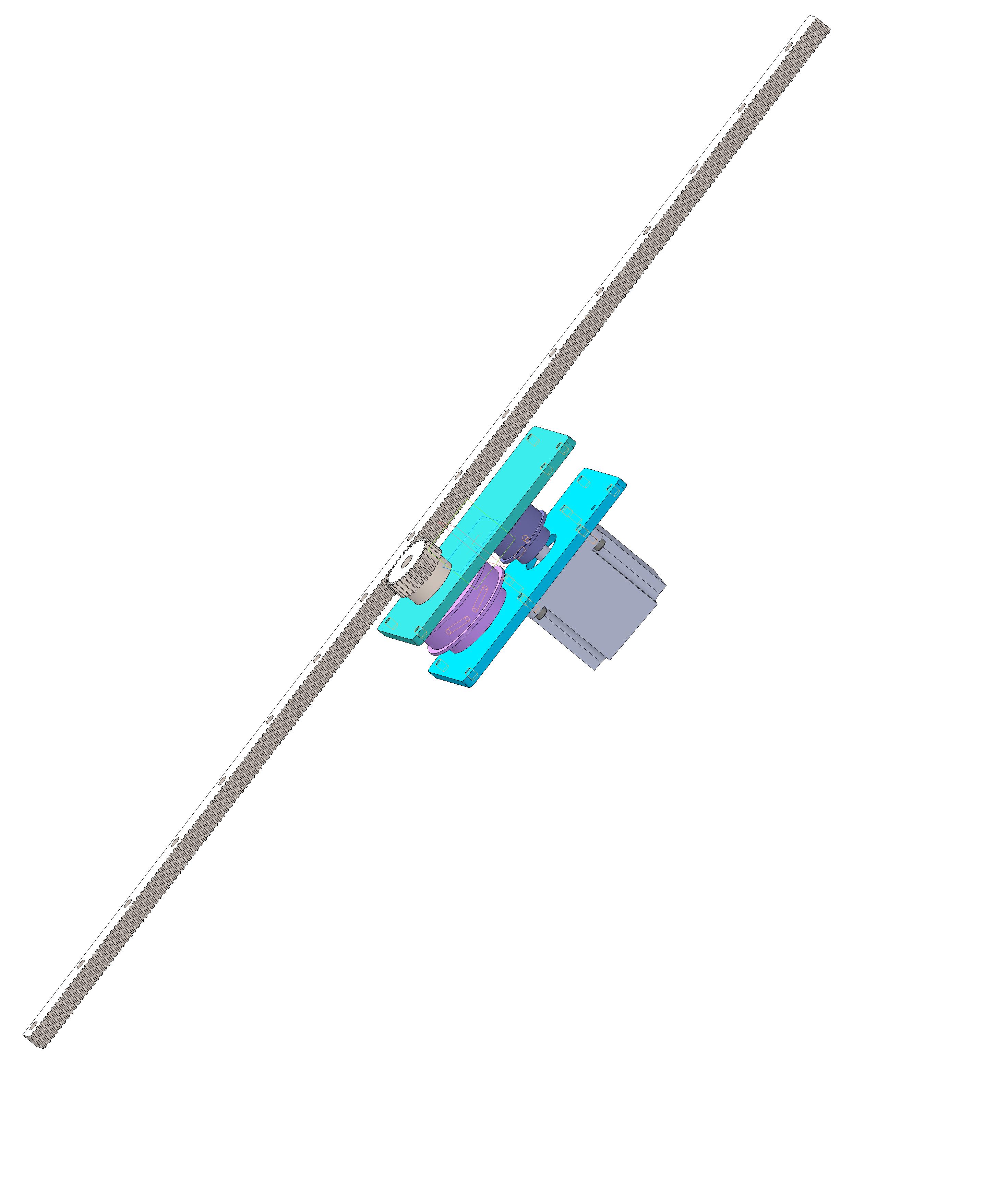

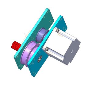

всем добрый вечер))))

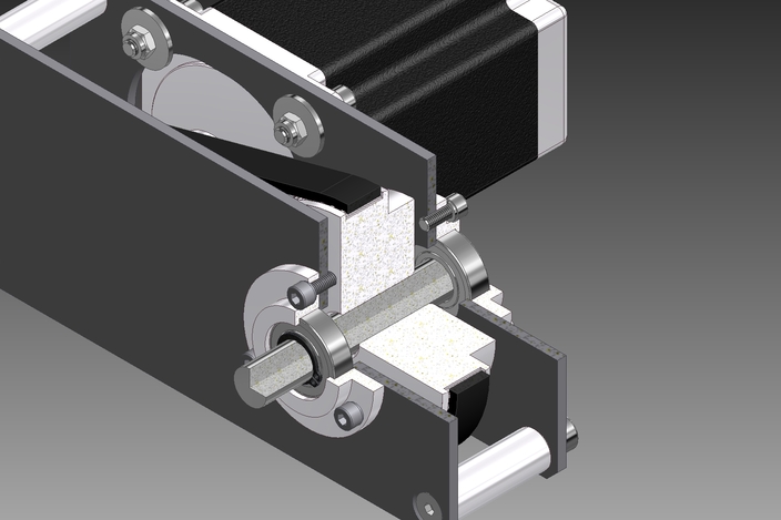

вот прикинул редуктор, значит параметры такие.....стенки д16, толщина 8....шестерни под ремень 5м с 30 и 50 зубьями...длина ремня 350 мм...два радиально-упорных подшипника запрессую в стенки редуктора...на ось 12 по краям проточенную под 10 мм. посажу шестерню z=15, m=1.5....по краям поставлю алюминиевые "ножки" на 15 сквозь них скреплю редуктор винтом м6....плюс ось будет и пружина с противоположного края....ну как сойдет???или есть огрехи???
Сборка редуктора 2.jpg (2463 просмотра) <a class='original' href='./download/file.php?id=17315&mode=view' target=_blank>Загрузить оригинал (93.26 КБ)</a>
Сборка редуктора.jpg (2463 просмотра) <a class='original' href='./download/file.php?id=17316&mode=view' target=_blank>Загрузить оригинал (84.4 КБ)</a>
Re: плазменная резка и прожигание трубы
ковров писал(а): вот прикинул редуктор, значит параметры такие.....стенки д16, толщина 8
Хватит под подшипники такой толщины стенки?
ковров писал(а):шестерни под ремень 5м с 30 и 50 зубьями
Куда исчезло 10 зубьев на ведомой, вчера было 60
ковров писал(а):посажу шестерню z=15, m=1.5
Не мало зубов? Изображение
ковров писал(а):ну как сойдет или есть огрехи?
Да вроде нормально, подождём, может кто еще чего подскажет/выскажет :)

Perfecthus писал(а):Куда исчезло 10 зубьев на ведомой, вчера было 60
http://darxton.ru/Netshop/mechanics/remni-shkivy/
.....так тут нет 60)))))не хочу брать у разных производителей))))
Последний раз редактировалось ковров 07 авг 2013, 22:13, всего редактировалось 1 раз.
ковров
Сообщения: 259
Зарегистрирован: 10 фев 2012, 21:39
Репутация: 3
Сообщение ковров »
Perfecthus писал(а):Хватит под подшипники такой толщины стенки?
у них тело 8 вроде....но легко могу заменить на 12 мм....мне материал как раз 12 нашли, а 8 еще нет))))))....просто думал чтоб вес поменьше)))))
ковров писал(а):тут нет 60 не хочу брать у разных производителей
Всё понял, вопрос отпал :)
ковров писал(а):просто думал чтоб вес поменьше
Так это ж Al, а не сталь Изображение

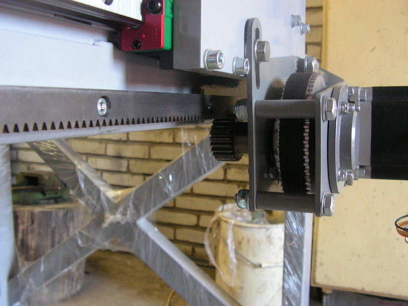

вот нарыл стальную конструкцию))))
рейка.jpg (2452 просмотра) <a class='original' href='./download/file.php?id=17326&mode=view' target=_blank>Загрузить оригинал (120.75 КБ)</a>
ковров писал(а):нарыл стальную конструкцию
Модуль рейки похоже тоже 1.5 на фото

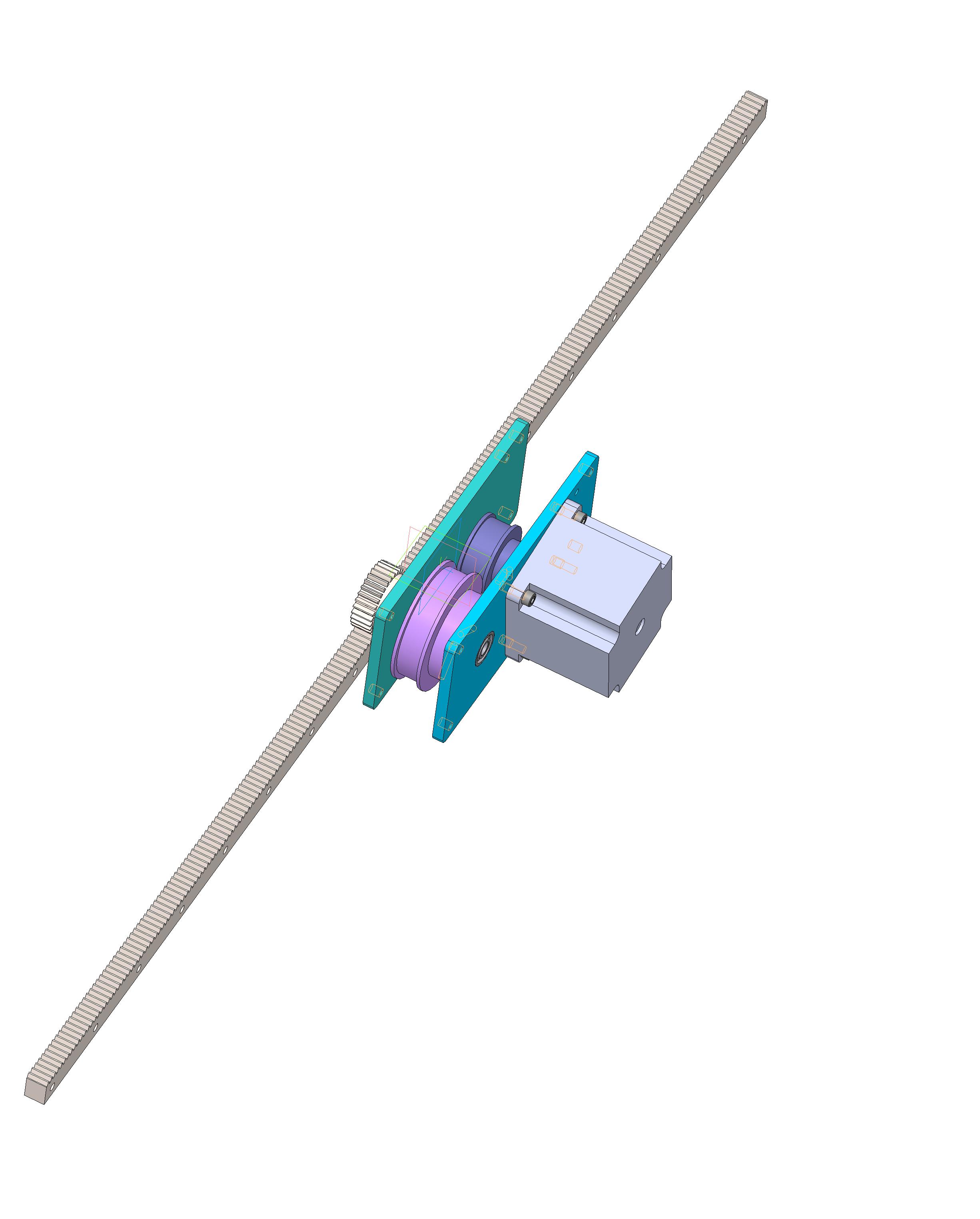

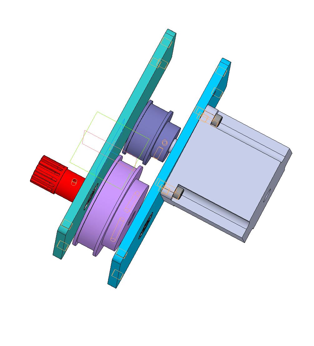

вот - немного переделал....теперь на рейку тоже шестерня с 30 зубьями)))))

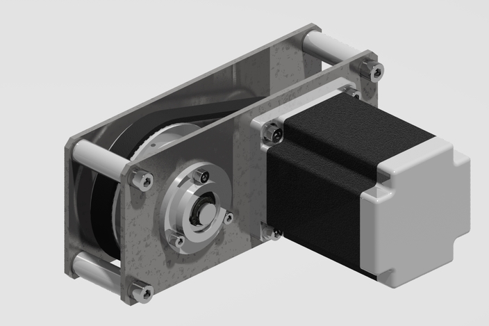

А я себе вот такую конструкцию нарисовал. Боковины стальные из 4ки. Может из 3ки сделаю, не определился еще. Стоечки - алюминий диаметр 16. Шкивы пурелоджиковские на 30 и 60 зубов, ремень шириной 15 длина 425мм.
Масса без мотора(с учетом крепежа) - 2.3 кг.
medium (1).jpg (2316 просмотров) <a class='original' href='./download/file.php?id=17892&mode=view' target=_blank>Загрузить оригинал (107.6 КБ)</a>
medium.jpg (2316 просмотров) <a class='original' href='./download/file.php?id=17893&mode=view' target=_blank>Загрузить оригинал (95.23 КБ)</a>
Fisher
Сообщения: 3317
Репутация: 424
Откуда: Киров
Сообщение Fisher »
Натяг ремня как будет регулироваться?
Feanor62rus
Сообщения: 4
Зарегистрирован: 06 авг 2013, 10:03
Сообщение Feanor62rus »
Fisher писал(а):Натяг ремня как будет регулироваться?
Думаю самим мотором, смещая его в пазах.
ковров писал(а):теперь на рейку тоже шестерня с 30 зубьями
Повеселей бегать будет ;)

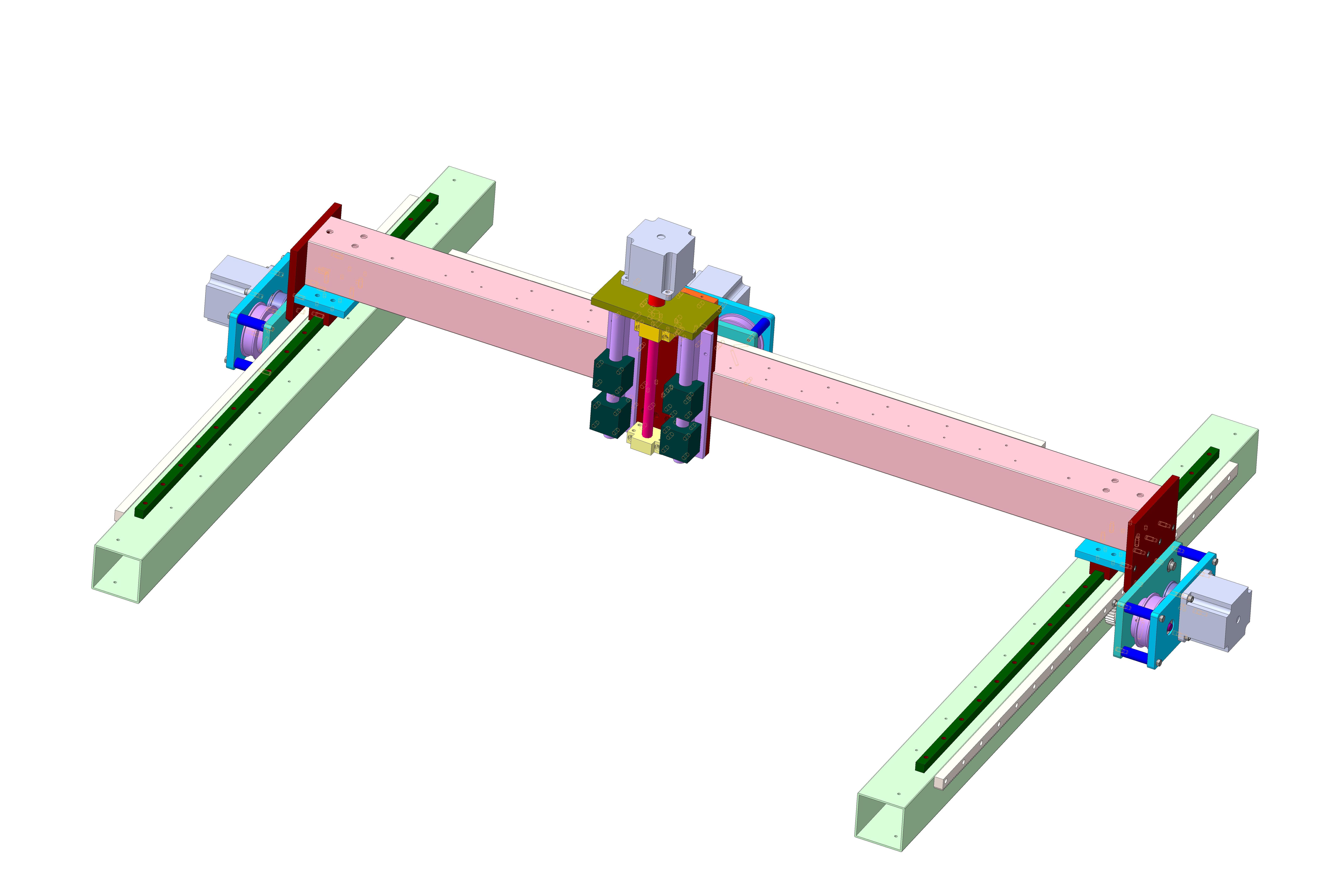

вот продолжаю развитие станка)))))но, что называется аппетит приходит во время еды....теперь хочу строить плазмофрезер :thinking: :thinking: :thinking: точнее плазморезьбонарезчик :lol: :lol: :lol:
идея усложнения такова - каретку Y хочу сделать пошире наверное на 3 модулях 15 хивин 2 вверху и 1 внизу и закрепить по сторонам его плазмотрон и резьбонарезной манипулятор , ну и алгоритм будет такой :
1 на трубе жгу отверстия потом режу резьбу и уже потом отрезаб заготовки....КАК-ТО ТАК))))
Сборка боковая44.jpg (2379 просмотров) <a class='original' href='./download/file.php?id=17350&mode=view' target=_blank>Загрузить оригинал (921.15 КБ)</a>
ковров писал(а):1 на трубе жгу отверстия потом режу резьбу и уже потом отрезаб заготовки....КАК-ТО ТАК))))
1. попробуй для начало плазмой точно вырежи отверстие
2. попробуй потом в этом отверстие что нибудь нарезать, или хотябы рассверлить :)

ДУМАЕШЬ края будут никакие или подкалится????....я примерно этого опасаюсь...но рассуждал так :
в Пурике если брать рейку и направляющие - все равно не меньше метра, далее везти все это Автотрейдингом получится они упакуют в дер. ящик...ну и далее на у либо метровую рейку и направляющую резать на пополам и сделать станок грубо 1.м на 0,5 по грязному...или уже не жлобиться а брать все метровые и там уже как выйдет))))...полюбому вначале сделаю все механику, а уже потом буду брать плазму ну и если что выйдет манипулятор)))))
ковров писал(а):ДУМАЕШЬ края будут никакие или подкалится????....я примерно этого опасаюсь...но рассуждал так :
я не думаю, а знаю. С плазмой лет 5ть работаю. Когда вырезаем что либо на плазме если нужны точные отверстия то вообще их не вырезаем плазмой. Раньше пробовали вырезать 5мм отверстие чтоб потом рассверлить до 6мм, сверла тупятся очень быстро
Найди в городе плазморез, дай им свою трубу пусть отверстие вырежут, а потом попробуй резьбу нарезать
