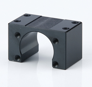

Василий Владимирович писал(а):Сразу вопрос про вот эту "китайскую фиговину"
Тоже какашка?
Лучше не использовать? А то я ее применил на ШВП оси Z...
syk.tw, там хорошие. с доставкой цена будет раза в 2 ниже, чем заказывать изготовление в россии с такими же параметрами.

Но.. Сколько не искал замены по размерам и посадке, на более качественные, стальные к примеру - не нашел.
Есть стальные SYK, или аналоги, но у них габаритные размеры другие.
Под них и буду делать следующие детали. А Z...?? что поделать, пусть будет пока эта. Пока китайцы не научатся делать нормально..
Вот такие, да.. реально лучше думаю. Но высоковаты они.
https://item.taobao.com/item.htm?spm=a2 ... =12#detail

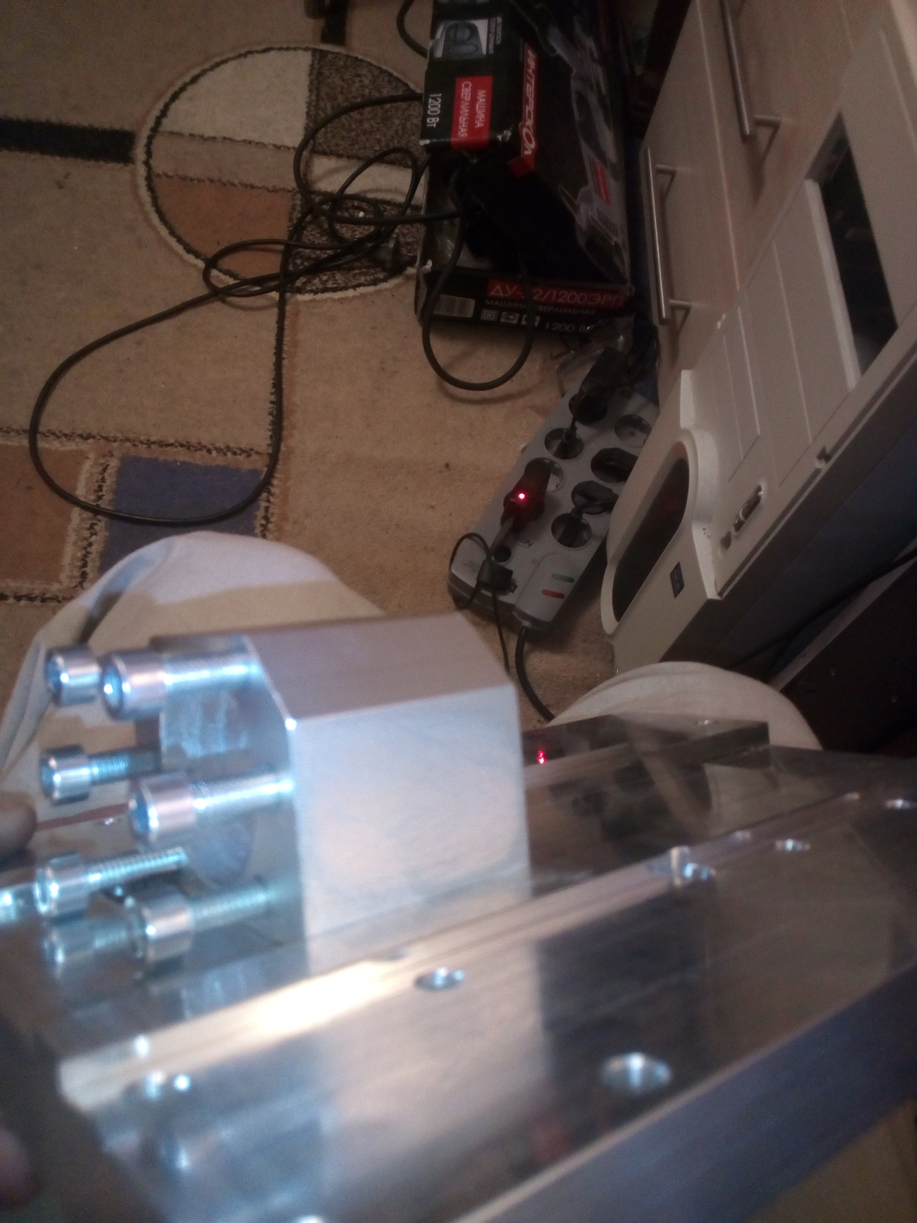

Вот взялся посадить китайский люминьевый корпус гайки на посадочное место площадки кареток..
немного не вставала, шлифовал с двух боков, аккуратненько!
И у меня глаза вылезли, особенно, когда решил чуть шлифануть базовую плоскость, которая к площадки прижимается.
Я ее не сфотографировал, но поверьте.. там еще круче чем с боков. Там вообще только две параллельные грани "шкряблись", остальное даже не поцарапалось ни грамма.
Так чем же оно (в прямом смысле ОНО) прижмется при завинчивании?
Или это из разряда - "сделай сам"?
На фото видно с боков "впуклость" которая и не шлифуется.
один бок (2334 просмотра) <a class='original' href='./download/file.php?id=153520&mode=view' target=_blank>Загрузить оригинал (3.45 МБ)</a>
один бок
второй бок (2334 просмотра) <a class='original' href='./download/file.php?id=153521&mode=view' target=_blank>Загрузить оригинал (3.43 МБ)</a>
второй бок
..мда! :cheesy:
Хорошо что Вы мне описали и шпиндельные хомуты. И я не стал их заказывать в китае. Спасибо!
И спасибо нашему форумчанину за отличные детали!!

А надо было боковые грани делать базовыми? Сейчас если нет перпендикуляра между торцом фланца и прошлифованной поверхностью- клинить будет гайку

Samodelkin 88 писал(а):А надо было боковые грани делать базовыми? Сейчас если нет перпендикуляра между торцом фланца и прошлифованной поверхностью- клинить будет гайку
Если будет то я еще сниму с боков. Не думал что все так запущено у китайцев. Честно. Я не ожидал. Думал точность есть... :thinking:

с китайского кронштейна гайки лучше снять лишнее мясо с боков, как мне думается, и не сажать его внатяг в предназначенное для него место.
расслабите крепежные винты и он сам себе место найдет, когда ось к опоре винта подвините.

Да. Так сделать придется. Так как я вообще в данном кронштейне не уверен. Он похоже и внутри такой же как с боков. Это походу литье, без обработки вообще и снаружи и внутри. Или выточить новый?
Пока поставлю старый, как и советуете. Если будет черт знает что, то потом заменю на самодельный.

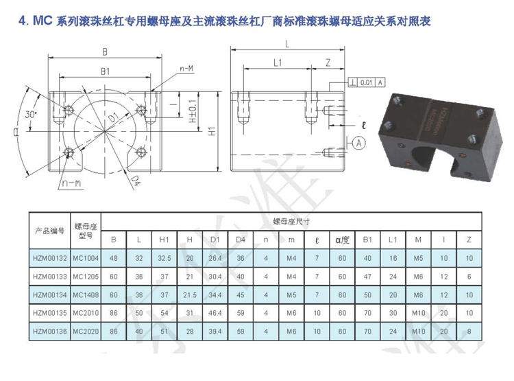

да, так всё и есть. когда первый раз собирал на таких, ось клинила. начал мерить - так там все плоскости буграми-впадинами. литые, резьбы нарезаны всего на ~5мм, и после этого химическая шлифовка. Торец с отверстиями на две десятки завален на свои 40мм. И отверстие под гайку в плюсе на несколько десяток - это нивелировало несимметричность отверстия относительно боков :hehehe: В проекте они тоже должны были вставать в пазы, как и опоры швп, которые кстати были такие-же кривые.
В итоге подшлифовывал, скручивал кое-как на пару винтов чтобы не клинило, да и порезал сразу себе новые нормальные. Чего и вам советую :hehehe: А на этот шлак копеечный больше не смотрю, только время с ним потом потеряешь.
Василий Владимирович писал(а): Вот такие, да.. реально лучше думаю. Но высоковаты они.
Это вроде бы под другой тип гайки, с четырьмя отверстиями(не 6!) отсюда и выше, гайка другого размера.

Да. Выше на картинкн корпусы под другие гайки.
В том то все и дело..
Так как швп на портал и раму еще не брал, есть время все сопоставить.
Вышеуказанные под TBI вроде подходят. А вот под мой швп оси z, нет.

А что скажете о продукции
Noulei ?
Типа таких корпусов.
https://m.ru.aliexpress.com/item/327731 ... 6170810129
По всем размерам они аналоги SYK.
Чуть дешевле стоят.
Они подходят (корпусы гаек типа MGD) к швп TBI.
