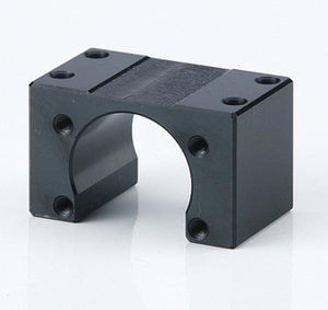

Но.. Сколько не искал замены по размерам и посадке, на более качественные, стальные к примеру - не нашел.
Есть стальные SYK, или аналоги, но у них габаритные размеры другие.
Под них и буду делать следующие детали. А Z...?? что поделать, пусть будет пока эта. Пока китайцы не научатся делать нормально..
Вот такие, да.. реально лучше думаю. Но высоковаты они.

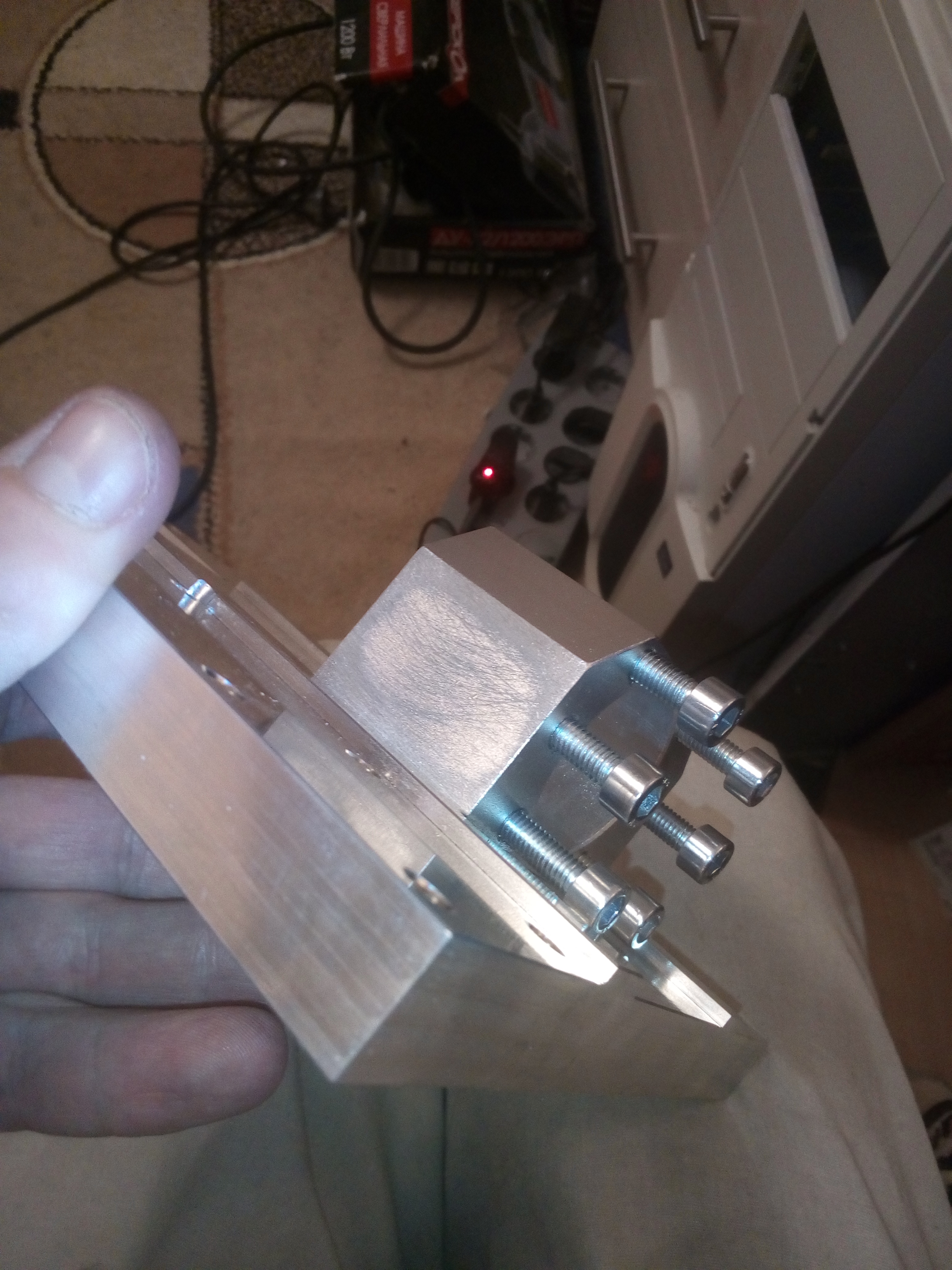

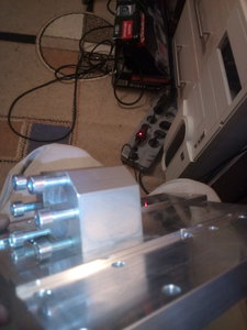

...опупеть!
Вот взялся посадить китайский люминьевый корпус гайки на посадочное место площадки кареток..
немного не вставала, шлифовал с двух боков, аккуратненько!
И у меня глаза вылезли, особенно, когда решил чуть шлифануть базовую плоскость, которая к площадки прижимается.
Я ее не сфотографировал, но поверьте.. там еще круче чем с боков. Там вообще только две параллельные грани "шкряблись", остальное даже не поцарапалось ни грамма.
Так чем же оно (в прямом смысле ОНО) прижмется при завинчивании?
Или это из разряда - "сделай сам"?
На фото видно с боков "впуклость" которая и не шлифуется.
один бок (2748 просмотров) <a class='original' href='./download/file.php?id=153520&mode=view' target=_blank>Загрузить оригинал (3.45 МБ)</a>
один бок
второй бок (2748 просмотров) <a class='original' href='./download/file.php?id=153521&mode=view' target=_blank>Загрузить оригинал (3.43 МБ)</a>
второй бок
..мда! :cheesy:
Хорошо что Вы мне описали и шпиндельные хомуты. И я не стал их заказывать в китае. Спасибо!
И спасибо нашему форумчанину за отличные детали!!
Samodelkin 88
Сообщения: 1056
Репутация: 727
Откуда: Курган
Re: Фрезер по дереву...алюм.сплавам, с полем 1300х1000х100
Сообщение Samodelkin 88 »
А надо было боковые грани делать базовыми? Сейчас если нет перпендикуляра между торцом фланца и прошлифованной поверхностью- клинить будет гайку

Samodelkin 88 писал(а):А надо было боковые грани делать базовыми? Сейчас если нет перпендикуляра между торцом фланца и прошлифованной поверхностью- клинить будет гайку
Если будет то я еще сниму с боков. Не думал что все так запущено у китайцев. Честно. Я не ожидал. Думал точность есть... :thinking:

с китайского кронштейна гайки лучше снять лишнее мясо с боков, как мне думается, и не сажать его внатяг в предназначенное для него место.
расслабите крепежные винты и он сам себе место найдет, когда ось к опоре винта подвините.

Василий Владимирович писал(а): Вот такие, да.. реально лучше думаю. Но высоковаты они.
https://item.taobao.com/item.htm?spm=a2 ... =12#detail
Это вроде бы под другой тип гайки, с четырьмя отверстиями(не 6!) отсюда и выше, гайка другого размера.

Да. Выше на картинкн корпусы под другие гайки.
В том то все и дело..
Так как швп на портал и раму еще не брал, есть время все сопоставить.
Вышеуказанные под TBI вроде подходят. А вот под мой швп оси z, нет.

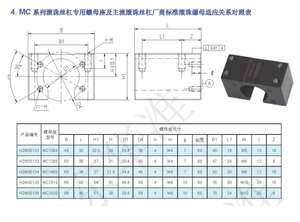

А что скажете о продукции
Noulei ?
Типа таких корпусов.
https://m.ru.aliexpress.com/item/327731 ... 6170810129
По всем размерам они аналоги SYK.
Чуть дешевле стоят.
Они подходят (корпусы гаек типа MGD) к швп TBI.

Вообще была мысль. Сделать самодельные. Но вот я .. Решил оставить этот корпус. А зря.
Похоже придется заказать. Посадочные то на плите готовы. А на стальных MGD, другие.
Даже если сменю швп на TBI, то лучший вариант будет сделать.
Тогда закажу с следующими деталями оси Z.
И Еще.. Наблюдения, которые я сегодня, работая :) на работе уловил!
"Алюминиевая какашка", имеет внутреннее отверстие, под посадку гайки, в минусе. Гайка лезет с трудом ( по крайней мере вначале пути и в конце)
То есть в случае перекоса, регулируется винтами крепления какашки к плите.
А вот у фирмовых гаек, допустим серии MGD, совсем другая картина - под гайку с диаметром места посадки 28 мм, это SFNU1610 - посадочное место в корпусе 28,4 мм, и так же на 0,4 мм больше в случае с гайкой 2005 или 2010!
Значит по хорошему, гайка не должна туго влезать в корпус!
Вдогонку еще вопрос - Гайка на ШВП качаться должна? То есть не вдоль оси, а из стороны в сторону? Как будто это гайка болта на метрическое резьбе?

Василий Владимирович писал(а):А вот у фирмовых гаек, допустим серии MGD, совсем другая картина - под гайку с диаметром места посадки 28 мм, это SFNU1610 - посадочное место в корпусе 28,4 мм, и так же на 0,4 мм больше в случае с гайкой 2005 или 2010!
Что то как то не вяжется посадка в 0,4 мм. Зачем тогда у гайки посадочное место шлифовано, можно и токаркой было обойтись?
