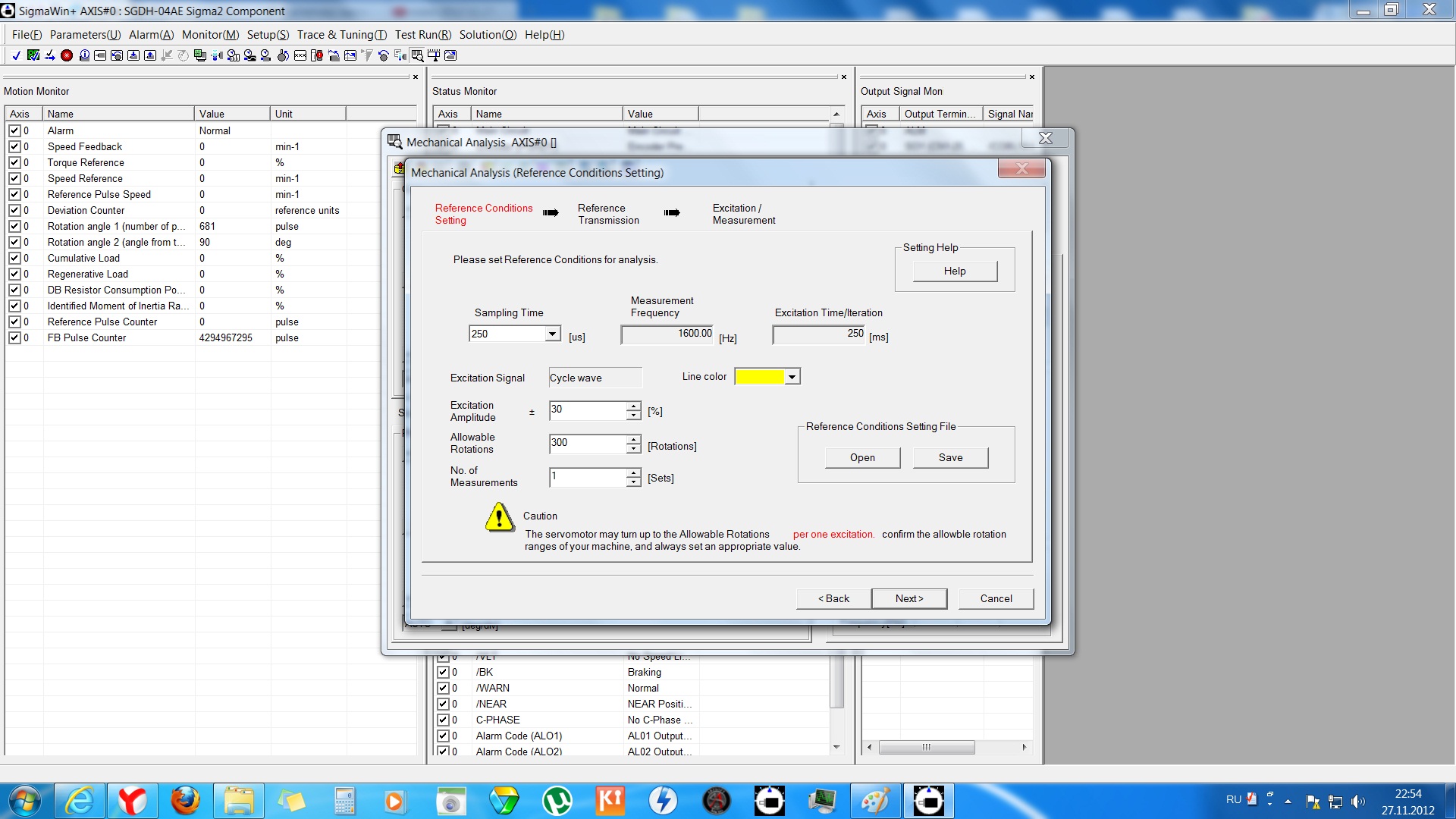

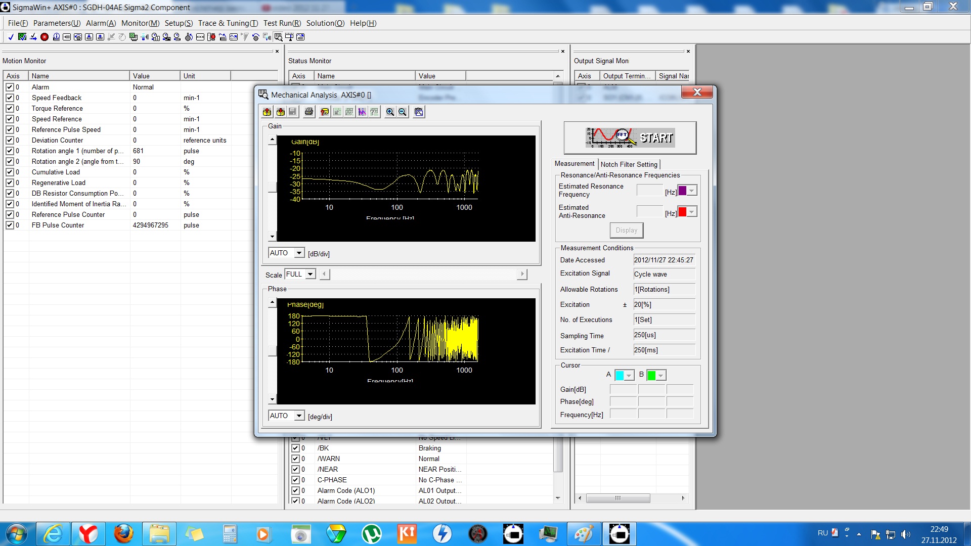

Чёто у меня во время теста " mechanical analysis " когда нажимаю ON по звуку серва включается шипит , а когда нажимаю кнопку с мотором ,то щёлкает и тишина шипеть перестаёт мотор даже не шелохнулся.
Что я неправильно сделал?

Re: Про сервы Yaskawa
Добавлено: 27 ноя 2012, 21:02
такое ощущение что задано маленькое расстояние скока серва может ездить. Попробуй еще раз и посмотри серва вал вообще дергает.
Добавлено: 27 ноя 2012, 21:19
Сергей=
Подключил другой мотор ,всё за тестилось хотя вал так-же не шелохнулся?
Добавлено: 27 ноя 2012, 21:30
а ты попробуй отключить сервы от Мача или наоборот покрутить серву через Мач.
Потом там задается расстояние сколько мотору крутиться
Добавлено: 27 ноя 2012, 21:35
Сергей=
С разъёмом CN1 тест не хочет работать ,пробовал уже. Количество оборотов ставил 3
,тож самое понулям
Добавлено: 27 ноя 2012, 21:45
Сергей= писал(а):Количество оборотов ставил 3
а ты поставь 300 и покаж скринтож где ты задаешь обороты
Добавлено: 27 ноя 2012, 21:51
Сергей=
aftaev писал(а):а ты поставь 300 и покаж скринтож где ты задаешь обороты
Да он то работает то нет ,теперь первый мотор протестился ,а перед этим несколько раз А41 выскакивала ,Мотор снят со станка.
Добавлено: 27 ноя 2012, 21:59
Сергей=
Вот за тестило, но мотор всё равно не крутит ?
