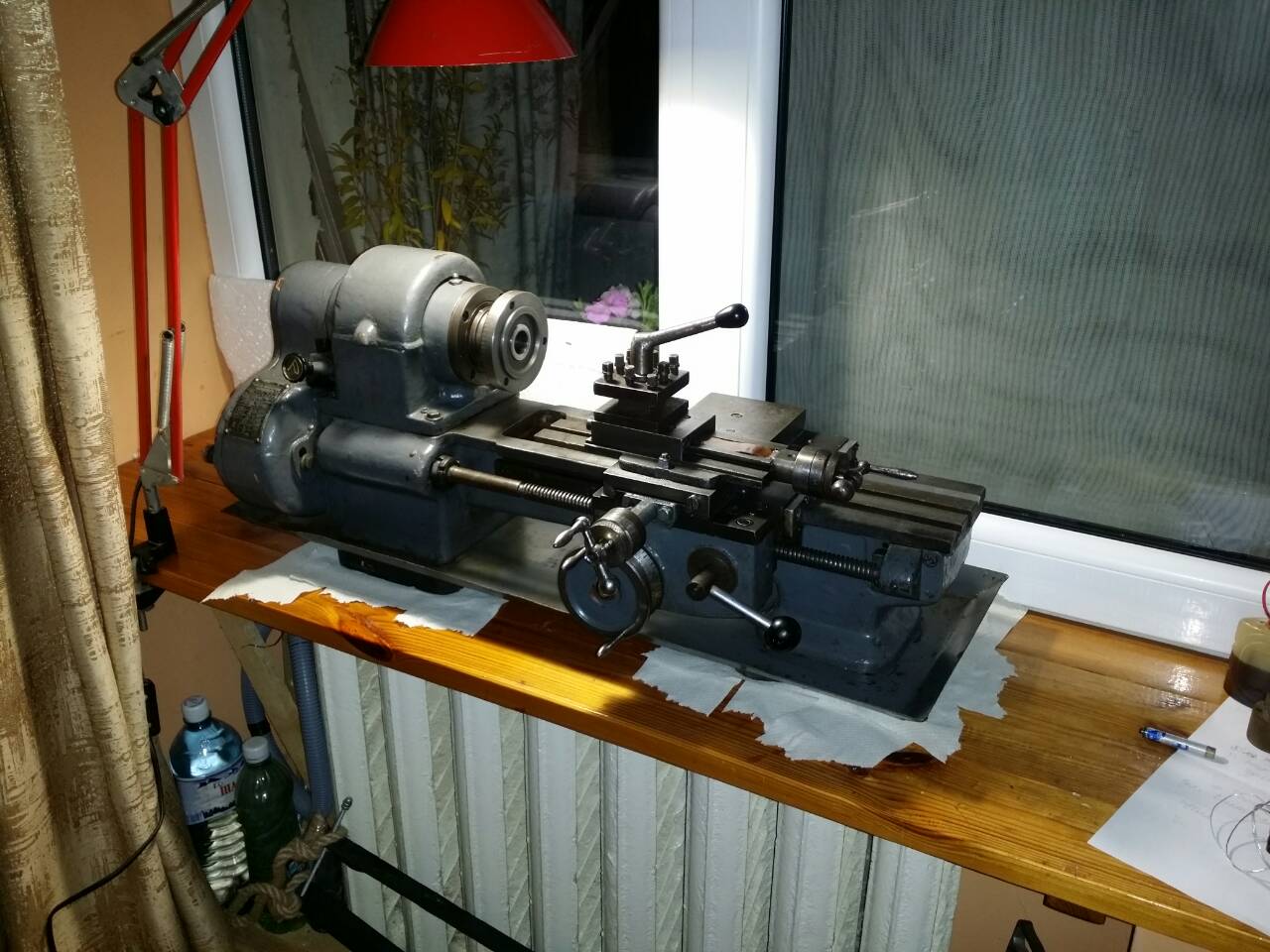

Прошу подсказать...
Временно закинул станок на подоконник. (что бы под ногами не путался...)
TV-16 window-sill.jpg (2128 просмотров) <a class='original' href='./download/file.php?id=149558&mode=view' target=_blank>Загрузить оригинал (146.86 КБ)</a>
Но высота его не сильно удобна и постоянно цепляюсь за рукоятку поперечки, когда кручу продольную.

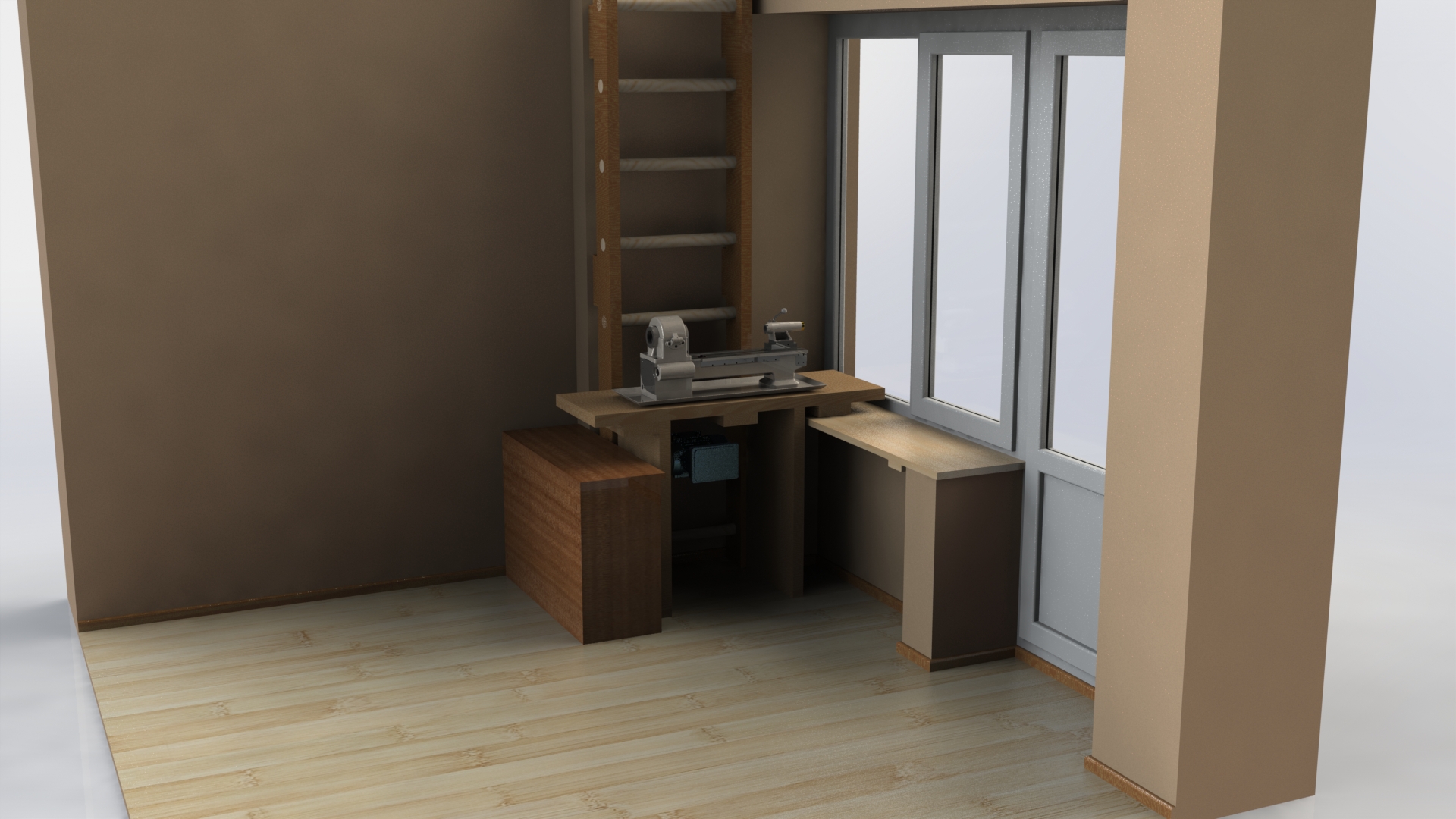

Примерно так хочу его установить:
Room model TB-16_001.JPG (2128 просмотров) <a class='original' href='./download/file.php?id=149557&mode=view' target=_blank>Загрузить оригинал (938.18 КБ)</a>
И боюсь, что и этой высоты будет маловато.
Подскажите пожалуйста, на какой высоте примерно должен находиться станок, или рукоятки по отношению тела, либо рук. что бы относительно было удобно?

Я поставил на уровень чуть ниже пояса - так чтобы рука была примерно на 90 градусов (ну чуть повыше чтобы наблюдать еще было удобно). Так понимаю что немного поработать на станке уже успели. Оценили удобство. Вот исходя из этого и решайте как вам будет удобнее. Если цепляетесь за поперечку (я правильно понял что когда делаете перемещение большой продольной?), то значит надо повыше немного поднять. Легче всего решить - встать рядом со станком и в воздухе представить что крутите ручку, при этом смотрите насколько выше вам удобно будет это делать. Как вариант если не хватает воображения - подложить до нужной высоты что-нибудь под станок (любые бруски, деревяшки). После этого просто замеряете полученную высоту рулеткой.
