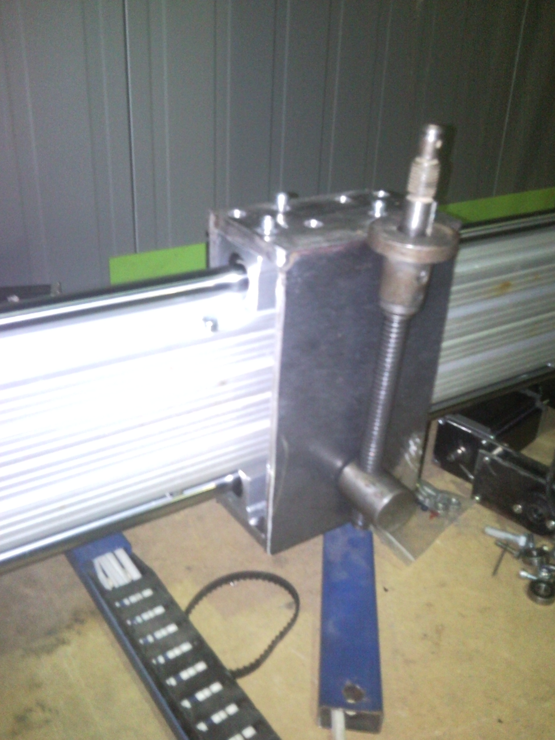

Почти собрал каретку на ось Y.
Каретка оси Y (3433 просмотра) <a class='original' href='./download/file.php?id=20071&mode=view' target=_blank>Загрузить оригинал (1.03 МБ)</a>
Каретка оси Y
Сзади имеется площадка для двига
Каретка оси Y(вид сзади) (3433 просмотра) <a class='original' href='./download/file.php?id=20072&mode=view' target=_blank>Загрузить оригинал (1.14 МБ)</a>
Симпровизировал редуктор для оси Х
Редуктор оси Х (3433 просмотра) <a class='original' href='./download/file.php?id=20074&mode=view' target=_blank>Загрузить оригинал (973.79 КБ)</a>
Редуктор оси Х
Редуктор оси Х (3433 просмотра) <a class='original' href='./download/file.php?id=20075&mode=view' target=_blank>Загрузить оригинал (1.04 МБ)</a>
Редуктор оси Х
Осталось выточить вал для него.
И еще подогнали винт с какого-то токарника кажется, диаметр 14мм, шаг не знаю! Люфт пальцем не ощущается.
Винт трапеция D=14mm (3433 просмотра) <a class='original' href='./download/file.php?id=20073&mode=view' target=_blank>Загрузить оригинал (1.14 МБ)</a>
Re: Станок для проверки потенциала стакостроителя
Добавлено: 24 окт 2013, 16:10
aaleksander
А зачем двиг по Z так низко опустил? там же ось придется наращивать нехило.
Покажи, пожалуйста, где у тебя винт оси Х? Нижней поперечины портала вроде нигде не вижу :thinking:
