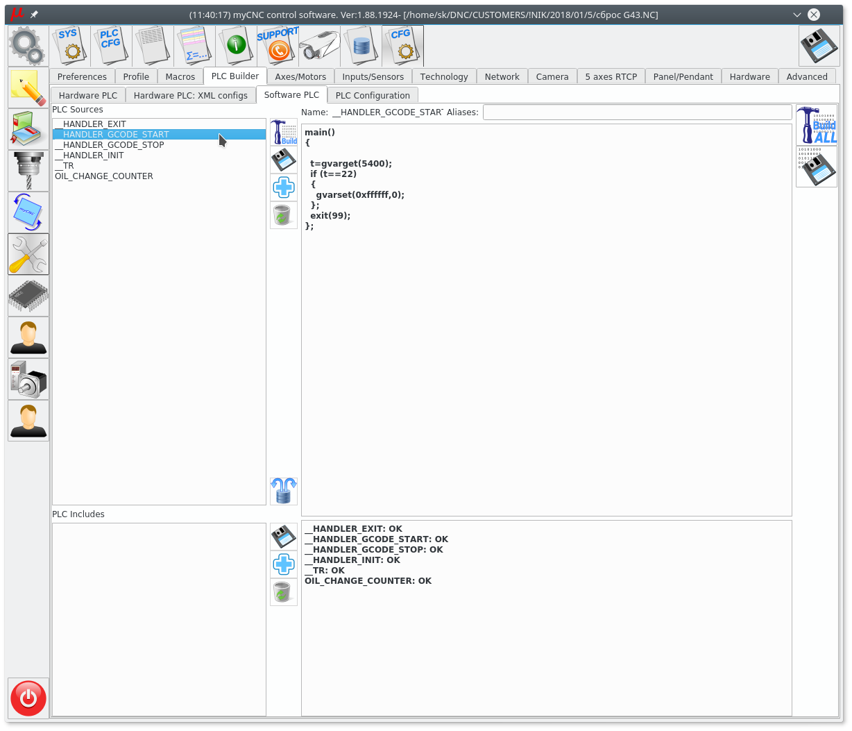

Screenshot_20180227_114024.png (4538 просмотров) <a class='original' href='./download/file.php?id=133469&mode=view' target=_blank>Загрузить оригинал (172.28 КБ)</a>
В софтовом PLC есть 4 обработчика -
запускаются автоматически по старту софта, выходу из софта, старту выполнения УП и окончанию УП.
В обработчик старта надо добавить проверку, что текущий инструмент - это лапа
и остановить выполнение -недокументированная команда записи в регистр - gvarset(0xffffff,0);
main()
  t=gvarget(5400);
  if (t==22)
  exit(99);
PS: В этом же обработчике можно делать и другие блокировки, например не давать запускать УП, пока не сделан хоуминг и тд.
