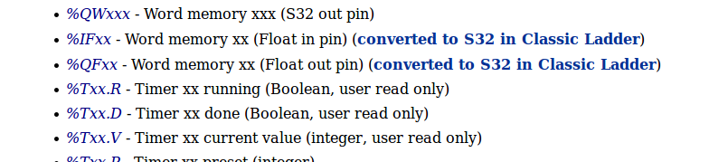

Lexxa писал(а):При переходе из режима в режим пришлось ставить задержку, а то энкодер сбрасывался в ноль, а исполнительная релюшка нет (рис 1)
А почему не отрабатывает? Должно работать :thinking:...
Кстати, можно энкодер и не ресетить вовсе, а просто делать lastpos=position при смене режимов...
Lexxa писал(а): Я обратил внимание, что когда программа заканчивает отработку, всегда переключается в ручной режим, причем неважно как заканчивается программа - сама или с ошибкой.
как бы это обойти....т.е. например дополнительно передернуть режим авто, типа
А зачем это обходить? Зачем тебе оставаться в авто режиме?

Добавлено: 06 авг 2012, 11:29
Lexxa
Nick писал(а): Зачем тебе оставаться в авто режиме?
чтоб второй раз запустить программу))) иначе получается что
halui.mode.auto = 1
halui.mode.is-auto = 0
halui.mode.is-manual = 1
и при нажатии на старт сообщение - не могу исполнить это в ручном режиме.
Откуда ласт позишн берется у тебя чет не пойму никак?
Сбрасывается энкодер, но сигнал переключается и не успевает сбросить выходную релюшку.

Добавлено: 06 авг 2012, 12:00
last = encoder.position. (а его на отдельный вход в ladder т.е. будет что-то типа %IF01)
Можно на кнопку старта завести halui.auto = 1 и по таймеру запуск программы.

Добавлено: 07 авг 2012, 12:08
Алексс
-| feed_override = feed_override + encoder.position - last_pos  |--| last_pos = encoder.position  |----
мне еще тут видится такая проблема, что при включении этого режима нужно сбросить значение энкодера в ноль...
как это сделать ?

last_pos это переменная типа %Wх ?
Re: Модернизация фрезерного 6Р13Ф3-01
Добавлено: 07 авг 2012, 15:23
Lexxa писал(а):когда вопросов нет, то это значит, что либо понятно всё, либо ничего.
мне больше второе подходит :)
ладдер конвертирует float в s32 что на вход, что на выход
Выделение(016).png (2348 просмотров) <a class='original' href='./download/file.php?id=7279&mode=view' target=_blank>Загрузить оригинал (38.33 КБ)</a>
Выделение(015).png (2348 просмотров) <a class='original' href='./download/file.php?id=7280&mode=view' target=_blank>Загрузить оригинал (91.61 КБ)</a>
или в можно обойтись только целыми числами?

Добавлено: 07 авг 2012, 16:22
Lexxa
в данном случае можно, нам главное инкремент получить
