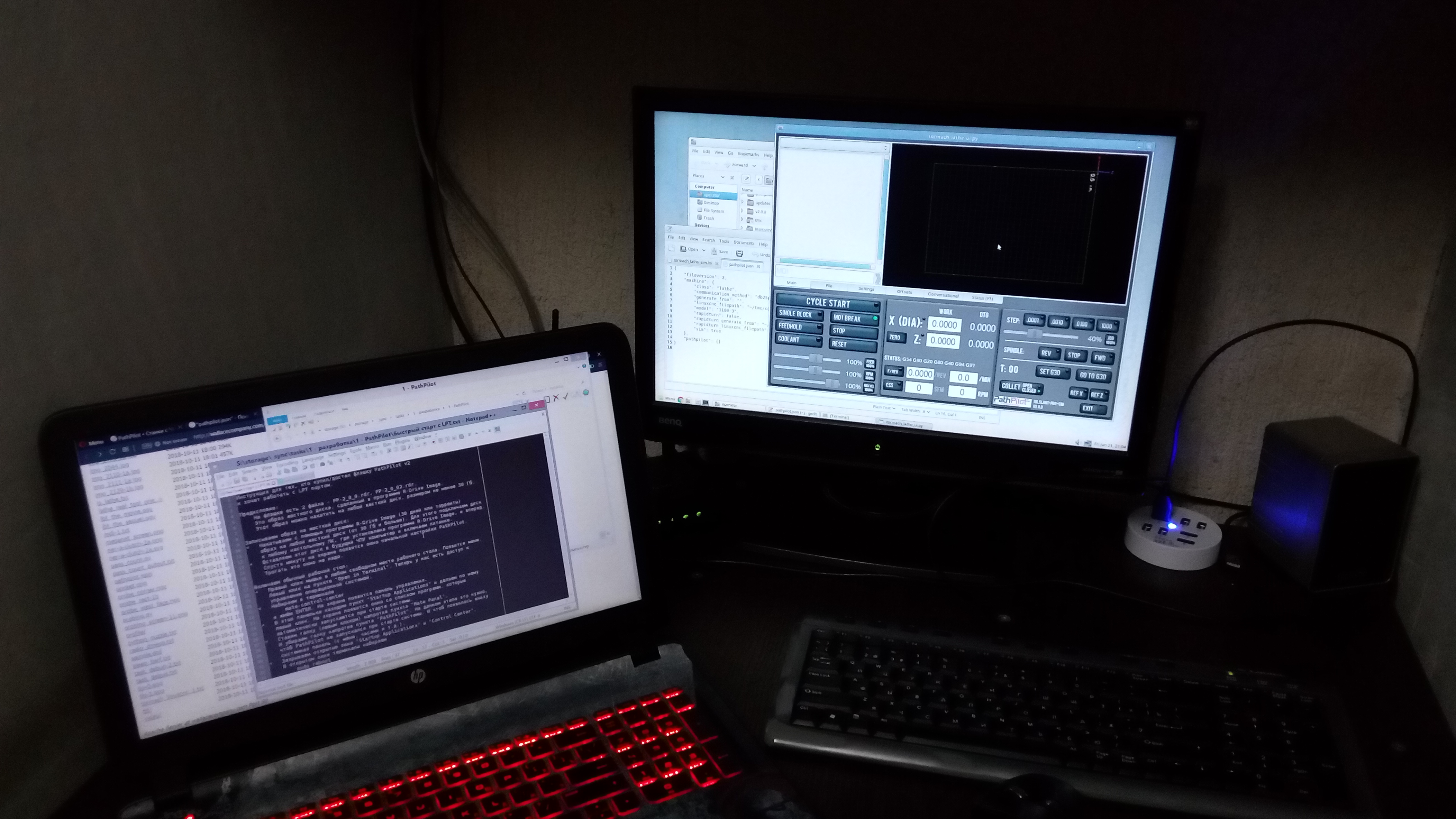

Re: PathPilot
Постепенно приобщаюсь к прекрасному с версией 2.x :) в связи с чем, есть пара вопросов.
ВОПРОС 1:
Вот, допустим, я сделал в системе все необходимые настройки для работы PP с LPT портом. Обновил PP до последней версии. Включил обычный рабочий стол и сделал на нём ссылку для запуска PP. А теперь хочу снять образ с диска и выложить его для широких масс. Будет ли Тormaсh против?
ВОПРОС 2:
Допустим, куплена только одна флэшка PРv2, но этот образ был установлен на добрую сотню ПК по всему миру. И все эти ПК имеют доступ в инет. Вопрос - есть ли в образах РPv2 какой-то уникальный ID, по которому Tоrmaсh может отследить с флэшки какого покупателя был снят образ?

MX_Master писал(а):Постепенно приобщаюсь к прекрасному с версией 2.x
Поздравляю ! Запустил версия 2.2.2. ?
Вопрос 1 и 2 меня тоже интересует :-)
Re: PathPilot
dinkata писал(а):Запустил версия 2.2.2. ?
Ещё нет, но я в процессе ;)

Re: PathPilot
Сообщение dinkata »
MX_Master писал(а):Ещё нет, но я в процессе
Для обновления лучше запускат конфиг ...sim , там обновлят .
После обновления перенес свои конфиги в новую папка ,
а так же и новьйе компонентьй с bin и rtlib .
Тогда запускай свои конфиги с терминал и смотри для ошибки .
