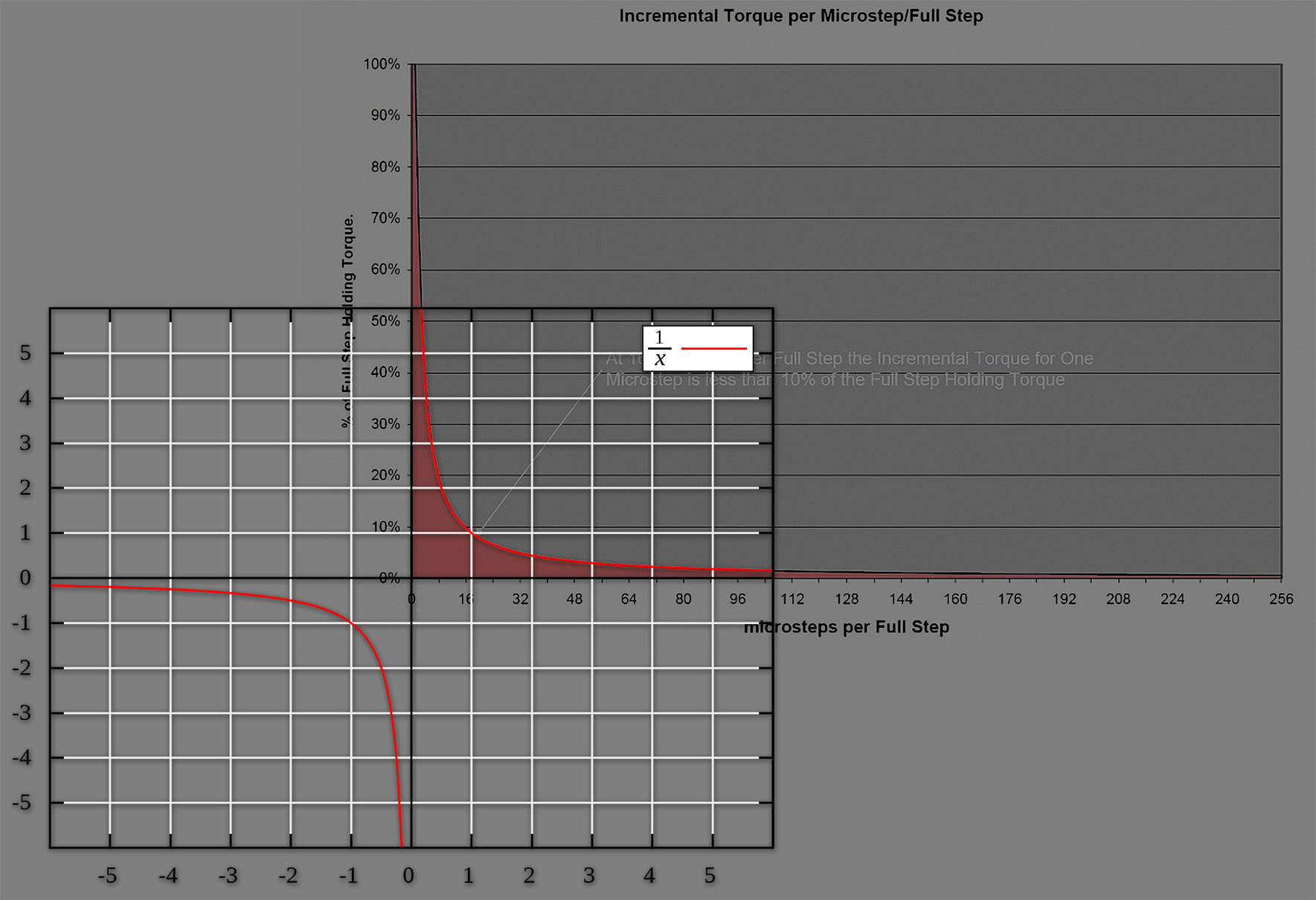

Крутящий момент шд- очень сильно падает в режимах микрошага. В 1/16 - всего 9,8% от заявленного крутящего момента.
Микрошаг не влияет на крутящий момент.

1. Я вам не свое мнение сказал про момент и микрошаг, а факт.Stalker писал(а):Есть иное мнение правда на других ресурсах. http://3dtoday.ru/blogs/dagov/what-they-sing-motors/
2. Статья - плохой перевод слабо разбирающегося в вопросе человека. Речь в оригинале статьи была о том, что чем больше отклонение от целевой позиции - тем выше усилие на валу, что совершенно логично.

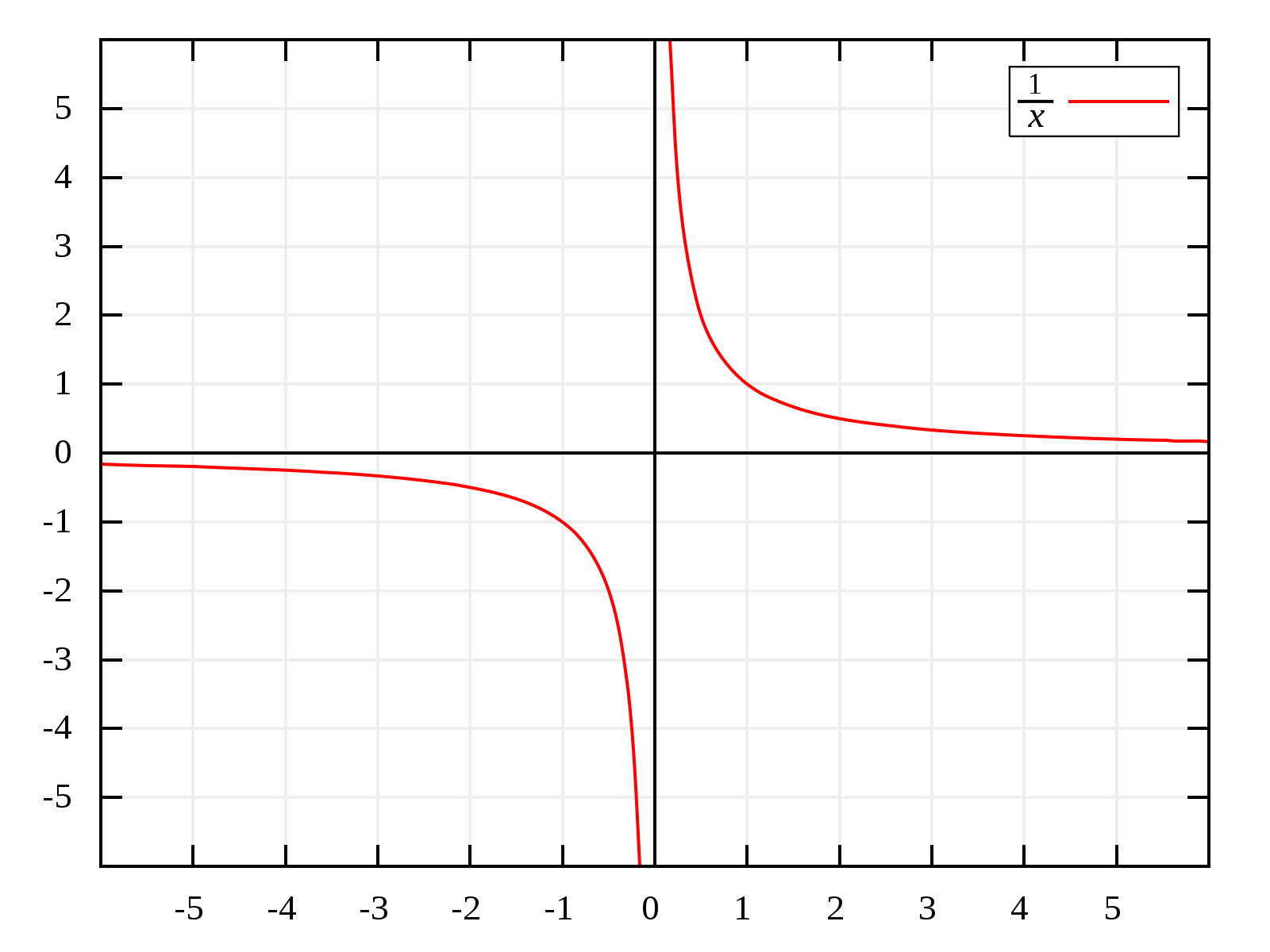

Зависимость — близка к линейной. Если построить график такой зависимости зависимости, используя в качестве оси X вместо величины отклонения обратную величину (1/величину микрошага) — так и получится гипербола, как в той статье. Т.е. информативность того графика стремится к нолю.
На всякий случай напомню, как выглядит график 1/X (прикрепил).
Дальнейшие ваши рассуждения не понял — как вы определяете отклонение оси от программной позиции, какие настройки у вас заданы, какой редуктор, как вам удается с такой высокой точностью определять отклоения угла?
Практически ничего из расчетов не понятно, т.к. не указаны единицы измерения.
Предполагаю, что вы используете поворотную без редуктора, или с небольшим передаточным числом, и при этом включили режим полного шага из за надуманной проблемы, и, естественно, в таком режиме мотор не может позиционироваться на угол меньше заданного шага.
