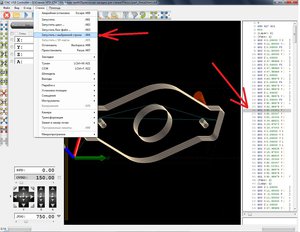

Кстати кто знает как делать смену инструмента в планет снс?..У меня по команде смены в г коде станок либо выходит в стоп, либо в паузу..Для того чтобы двигать портал, обнулить Z мне в любом случае с паузы нужно нажать стоп, а потом уже нельзя продолжить программу..только с начала..
Сообщения: 3310
Re: Работа с программой CNC USB Controller (от cnc-planet)
maagalex писал(а):... нужно нажать стоп, а потом уже нельзя продолжить программу..только с начала..
Продолжить можно всегда и с любого места кода "Станок"-"Запустить с выбранной строки"

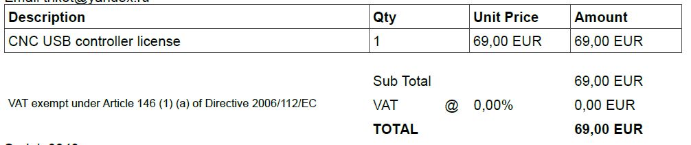

xvovanx писал(а):Перечисляете 69 Евро (это без НДС)
НДС = 0

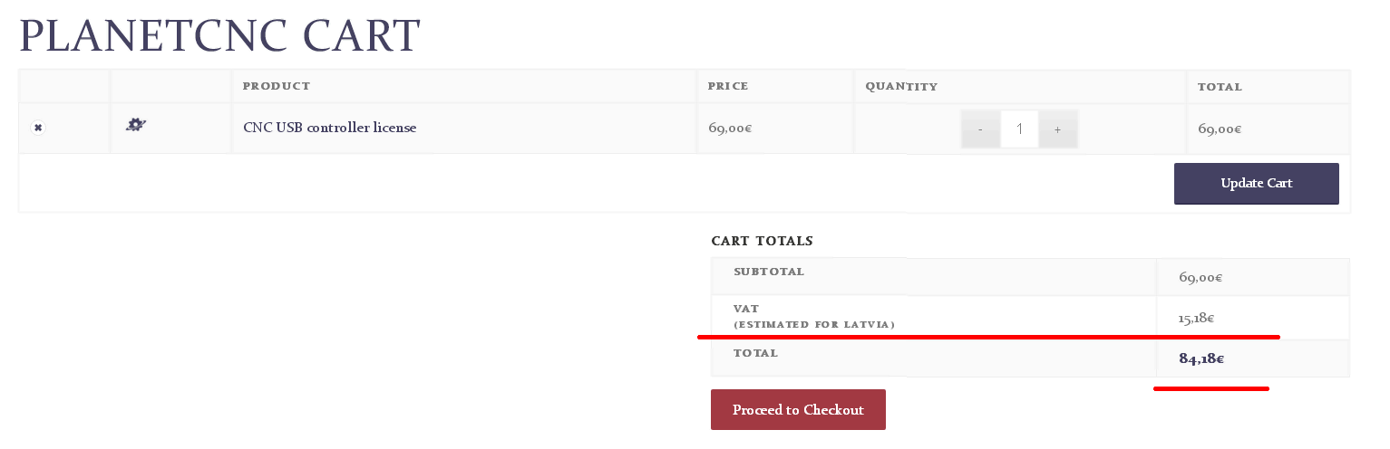

НДС = 0
Да вы счастливец!

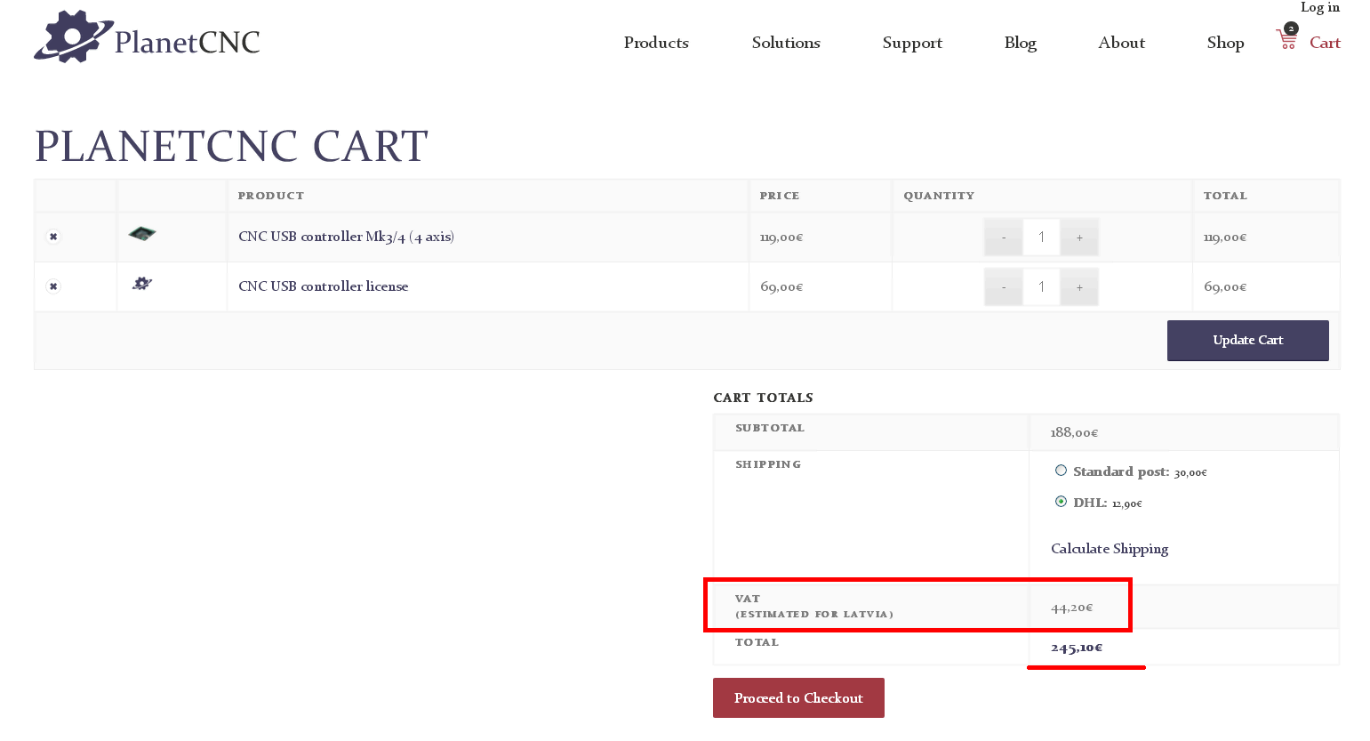

P.S. с нас НДС 22%, если брать к лицензии еще и МК3/4, да+ доставка, то сумма вообще "кучеряво-негуманная" выходит :?
P.S. я за такой НДС в 44 Евро у китайцев лучше МК2 куплю за 41 Евро, для хобби :thinking:

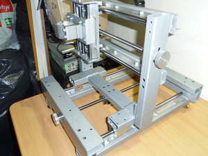

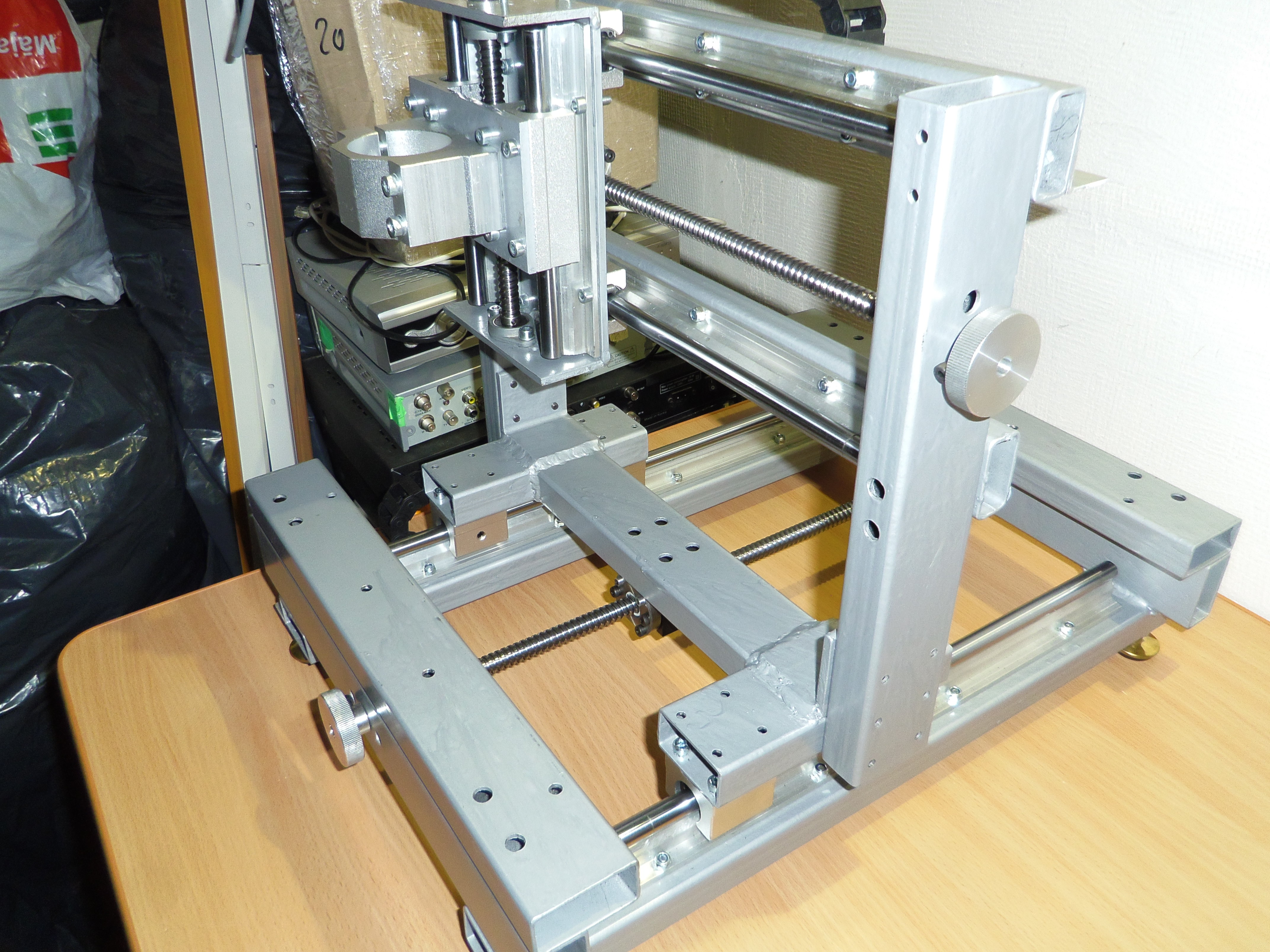

trikot писал(а):Станок за 100 евро? Я не знаю как за столько собрать. За 100 евро это если только из фанеры с винтами из резьбовых шпилек, и шаговиками из старых принтеров. У меня для хобби, 3020 размер. Обошелся под 60тыс по нашему. Но я не брал готовый, а покупал те комплектующие, которые мне нравятся.

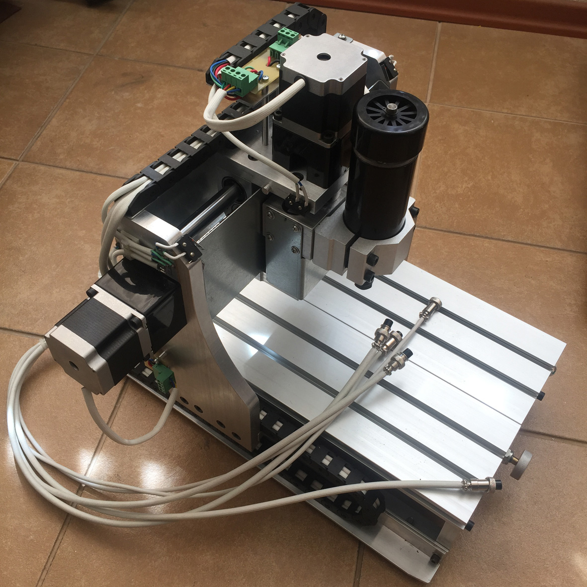

Да, мне обошелся где-то в сотню (ну может чуть +/- до 150). Делал сам из того, что было под рукой. Рабочее поле ~180x220. Покупал только винты, рельсы, шпиндель. Шаговики, драйвера и всякая мелочь свои уже были (занимаюсь электроникой,барахла хватает)

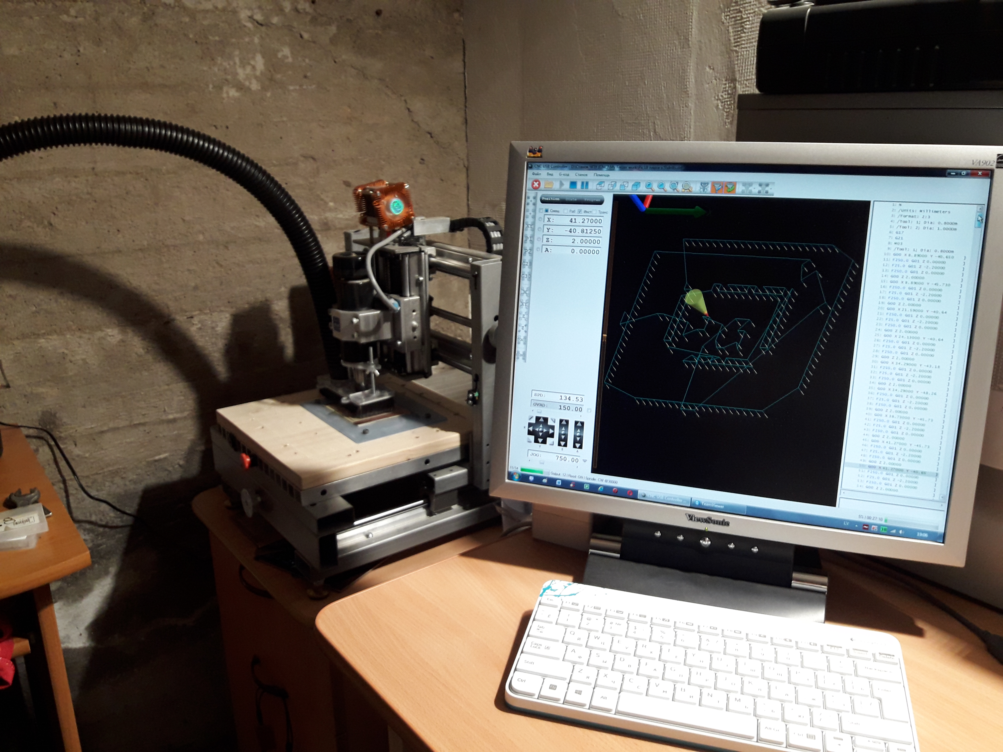

Сообщение trikot »
Ну если по честному посчитать, то подороже 150 выйдет. Вроде я ШВП вижу, они не 3 копейки стоят, если шаговики валялись, то были куплены раньше. Да и железо собрать даже из профилей не у каждого получится, вижу сварку. Я пошел по пути наименьшего сопротивления, купил комплект железа, а остальное докупал по отдельности. Один только корпус для электроники стоил по вашему больше 50 евро. Но я старый уже, мне некогда экспериментировать и экономить, надо сделать сразу как хочется и пользоваться :)
