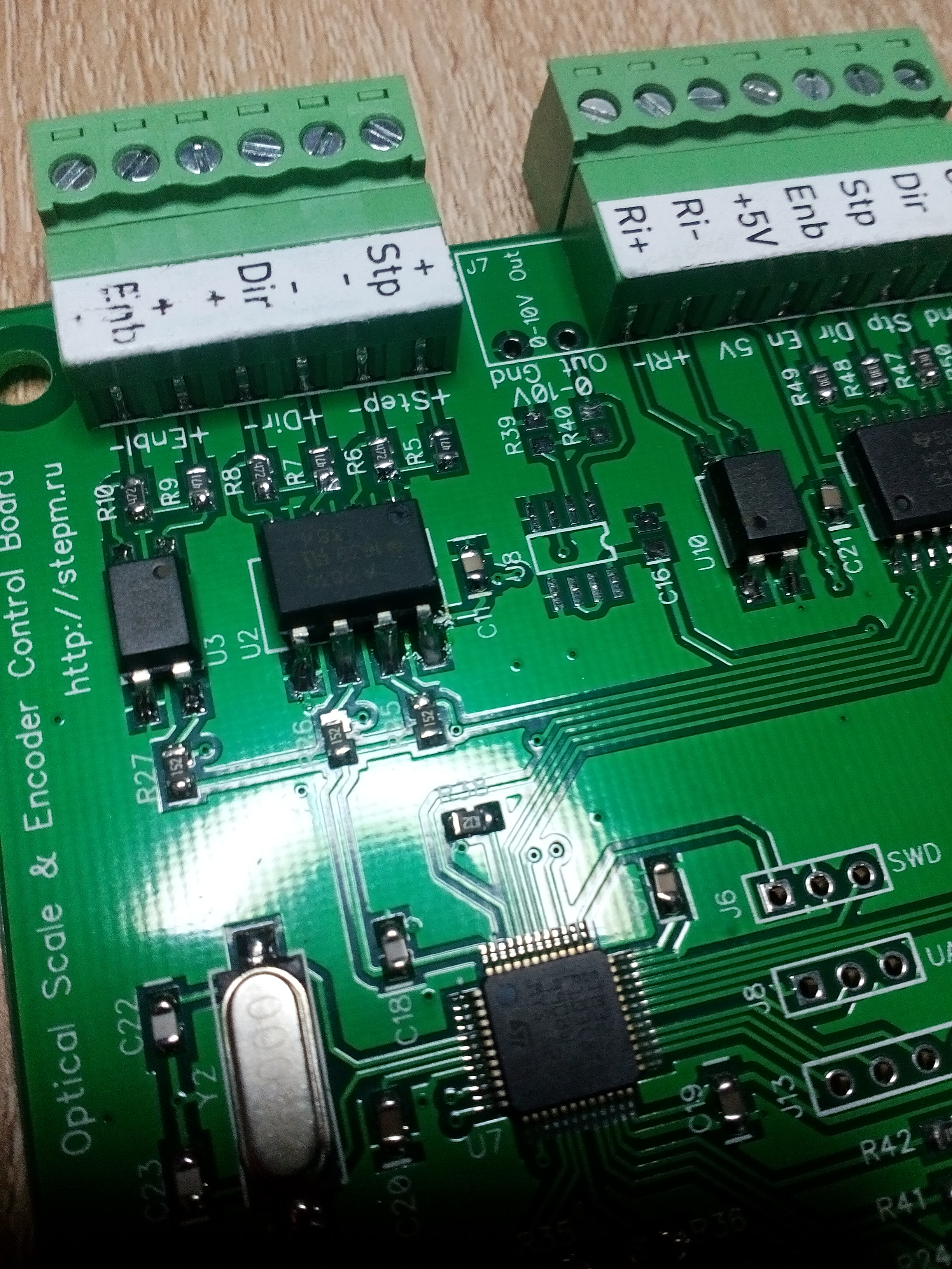

Смущают только наклейки на колодках.
Фото колодки 1 (для просмотра содержимого нажмите на ссылку)
Колодка 1 (4975 просмотров) <a class='original' href='./download/file.php?id=128445&sid=098a6a025cfe1084594fcfdc5b972488&mode=view' target=_blank>Загрузить оригинал (1.55 МБ)</a>
Колодка 1
На наклейке полярность Dir, не совпадает с платой, кому верить?
Как понял это входная колодка от платы коммуникации или контролера?
Фото колодки 2 (для просмотра содержимого нажмите на ссылку)
Колодка 2 (4975 просмотров) <a class='original' href='./download/file.php?id=128446&sid=098a6a025cfe1084594fcfdc5b972488&mode=view' target=_blank>Загрузить оригинал (1.14 МБ)</a>
Колодка 2
Тут с Step, Dir перепутан и полярность Ri. На наклейке одно, на плате другое, кому верить?
Это выходная колодка для подключения драйвера шаговых?

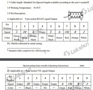

По DB9, у меня версия TTL5V, линейка Sino KA-300, вот фото подключения этой линейки.
Sino KA-300 (4975 просмотров) <a class='original' href='./download/file.php?id=128449&sid=098a6a025cfe1084594fcfdc5b972488&mode=view' target=_blank>Загрузить оригинал (92.58 КБ)</a>
Sino KA-300
Подключение совпадает?

AlexKota19 писал(а):Смущают только наклейки на колодках.
Это первая версия платы получилась с ошибкой. Я их 10 штук собрал. Отправил такую, потому что уже была собрана.
Позже я исправил надписи и уже давно лежит коробка с новыми платами, но их я еще не пробовал собирать.
Re: Контроллер оптических линеек / энкодеров (Step/Dir)
Добавлено: 05 янв 2018, 20:32
AlexKota19 писал(а):На наклейке полярность Dir, не совпадает с платой, кому верить?
Верить наклейкам.
Там где 2 оптопары - это вход. Где HC244 - выход.
AlexKota19 писал(а):Тут с Step, Dir перепутан и полярность Ri. На наклейке одно, на плате другое, кому верить?
Опять же - верить наклейкам.
Это выход сигнала.
AlexKota19 писал(а):По выходам, не понятно зачем на Колодке 2, питание 5V?
Это выход +5В на тот случай, если драйвер / сервоусилитель подключается с общим плюсом.

AlexKota19 писал(а):По DB9, у меня версия TTL5V, линейка Sino KA-300, вот фото подключения этой линейки.
Нет, распиновка совсем другая !!!
Я думал у всех китайских линеек одинаково. У моей платы как у линеек Rational или H.X.X.
Распиновка платы на ней самой написана.
