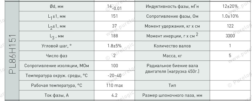

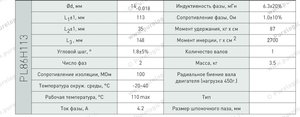

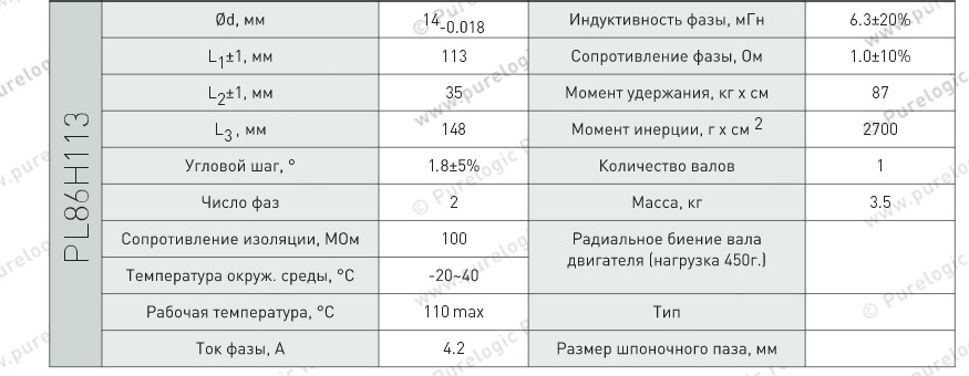

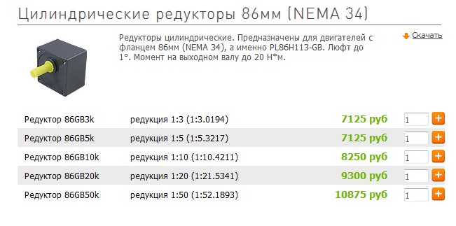

Сообщение Aziat »
Всех приветствую. Прошу помощи в выборе ШД на плазморез 3500-2500мм .Портал будет из проф.трубы 180*180*8,0 .вот думаю с редуктором или без. Если с редуктором ,то с какой редукцией?
на ось X и Y (4806 просмотров) <a class='original' href='./download/file.php?id=76703&mode=view' target=_blank>Загрузить оригинал (63.05 КБ)</a>
на ось X и Y
на ось Z (4806 просмотров) <a class='original' href='./download/file.php?id=76704&mode=view' target=_blank>Загрузить оригинал (62.99 КБ)</a>
на ось Z
http://purelogic.ru/shop/elektromehanicheskie_komplektuyuwie/reduktory/cilindricheskie_reduktory_dlya_shd1/ (4806 просмотров) <a class='original' href='./download/file.php?id=76707&mode=view' target=_blank>Загрузить оригинал (50.16 КБ)</a>

Сообщение Кир »
Aziat писал(а):Всех приветствую. Прошу помощи в выборе ШД на плазморез 3500-2500мм .Портал будет из проф.трубы 180*180*8,0 .вот думаю с редуктором или без. Если с редуктором ,то с какой редукцией?
Я сам тут новичок, но насколько сумел понять вам нужно в редукцией, усилие выше, и только 34-й мотор, 23-й точно не потянет. а вот двух или трёх-фазный, и по ньютонам - не скажу, сам плаваю в этом
