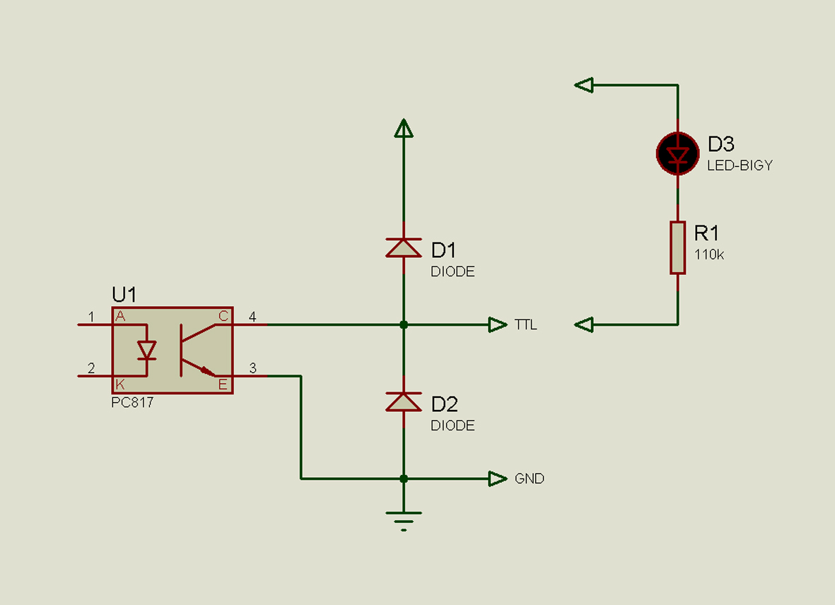

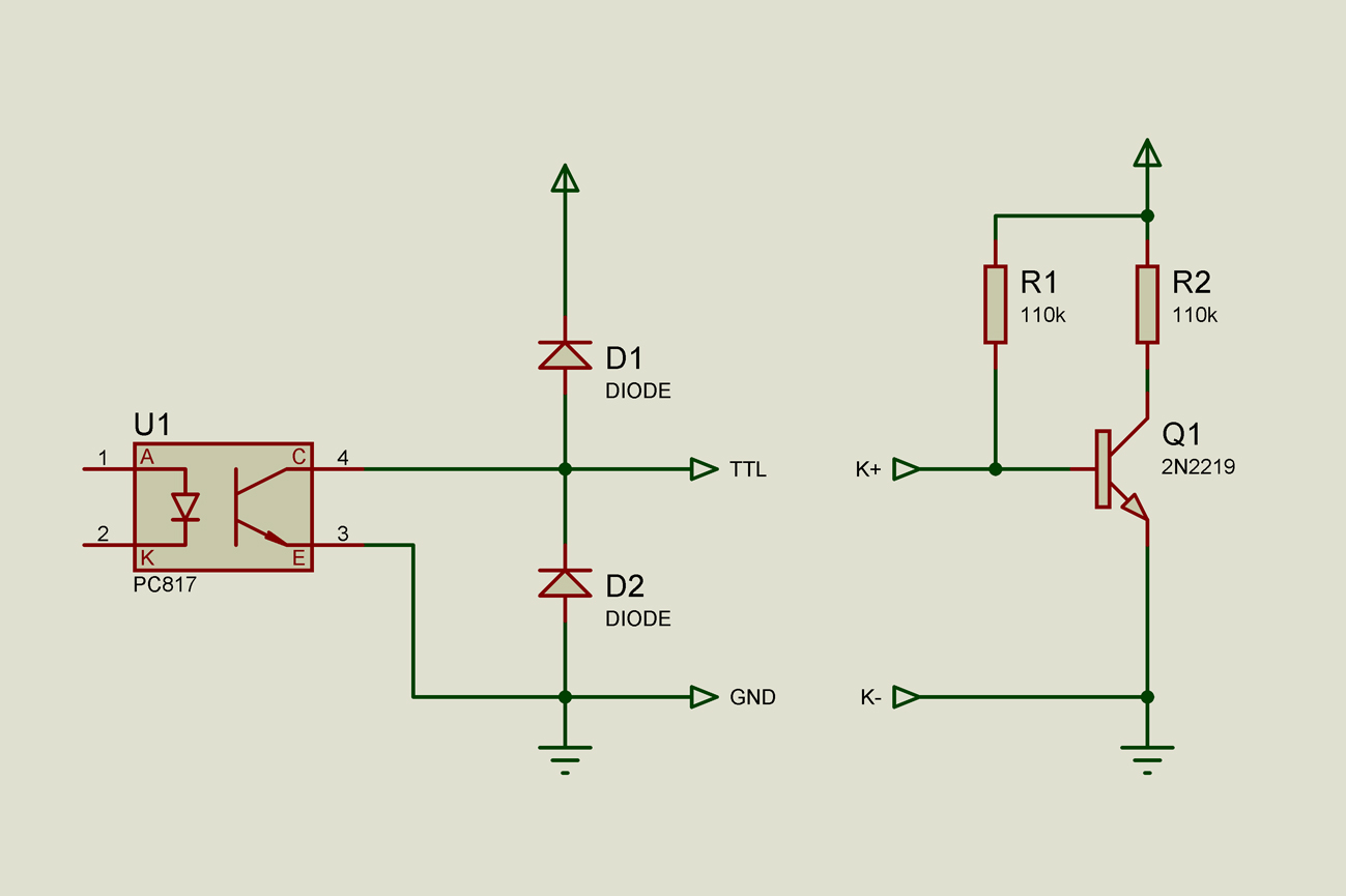

Terminator
бегло пробежался по последним 2 страницам, внесу свои 5 копеек:
Безимени-1.jpg (1376 просмотров) <a class='original' href='./download/file.php?id=85544&mode=view' target=_blank>Загрузить оригинал (174.41 КБ)</a>
Слева схема выхода TTL, номиналы конечно не совпадают, но это не важно. Справа предположительно к+ и к- (БП не разбирал) Схема объясняет почему при отсоединенной линии TTL не меняется напряжение (у меня на контроллере оно 0, а не + 5, это же подтверждается симуляцией), когда подключаю линию TTL напряжение меняется с нажатием кнопки Laser, так как коллектор транзистора соединяется с +5 через резистор в блоке питания. И кстати, в настройках нужно поставить Low lewel.
Светодиод же нужно ставить через резистор от TTL на 5 вольт (резистор, например, на 1 кОм. Я не запомнил, что там за оптопара, не могу сказать максимальный ток, поэтому лучше номинал побольше):
Безимени-1.jpg (1376 просмотров) <a class='original' href='./download/file.php?id=85545&mode=view' target=_blank>Загрузить оригинал (150.49 КБ)</a>
выход PWM - это один из выходов триггера Шмитта 74HC140, вход WP какой-то транзистор, вероятно ключевой (который в одном корпусе с резисторами), так как обвязки из резисторов я не заметил.
