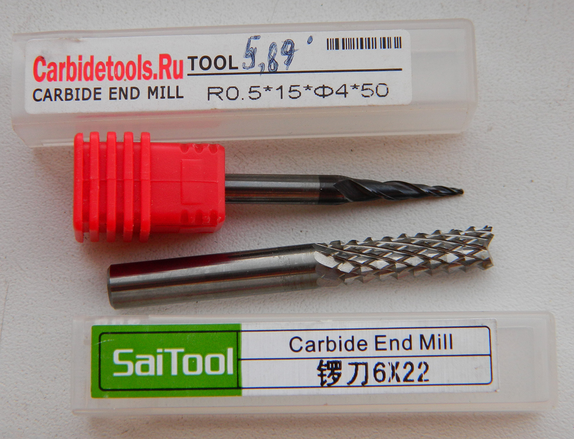

Размеры "дед и бабка" 30x270x270. Щит бука. Черновая 6мм кукуруза 2ч 07мин. Чистовая коническая R0.5x15xD4 время 6ч 51мин. Обрезка 6мм кукуруза - минуты 2-3.

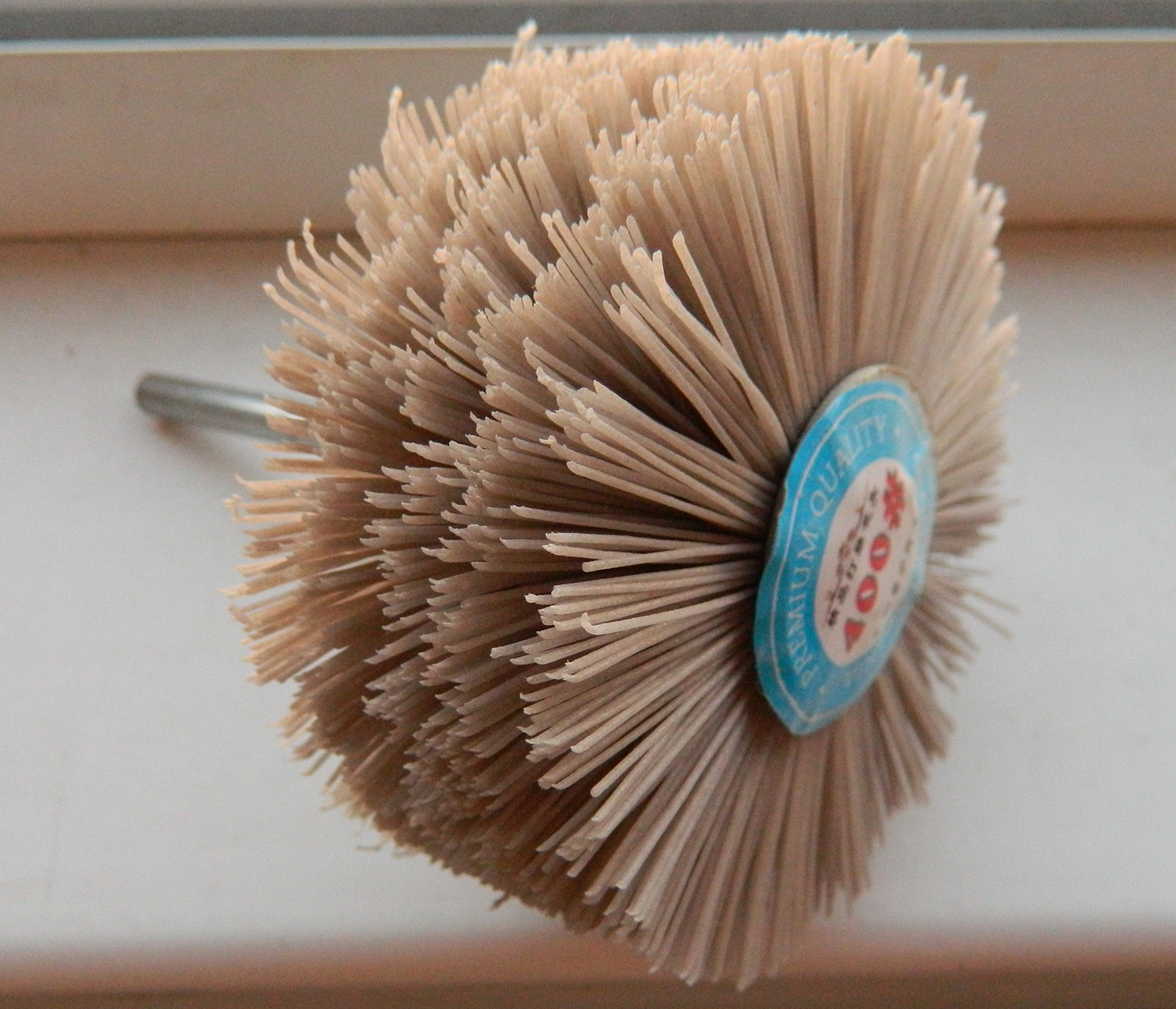

После вырезки щеткой абразивной зернистость 400 прошелся пару минут шуруповертом.

В принципе, для всех моих панно использовались такие фрезы. Обрезку можно и 4мм кукурузой делать, но из двух имеющихся ни одной не осталось.

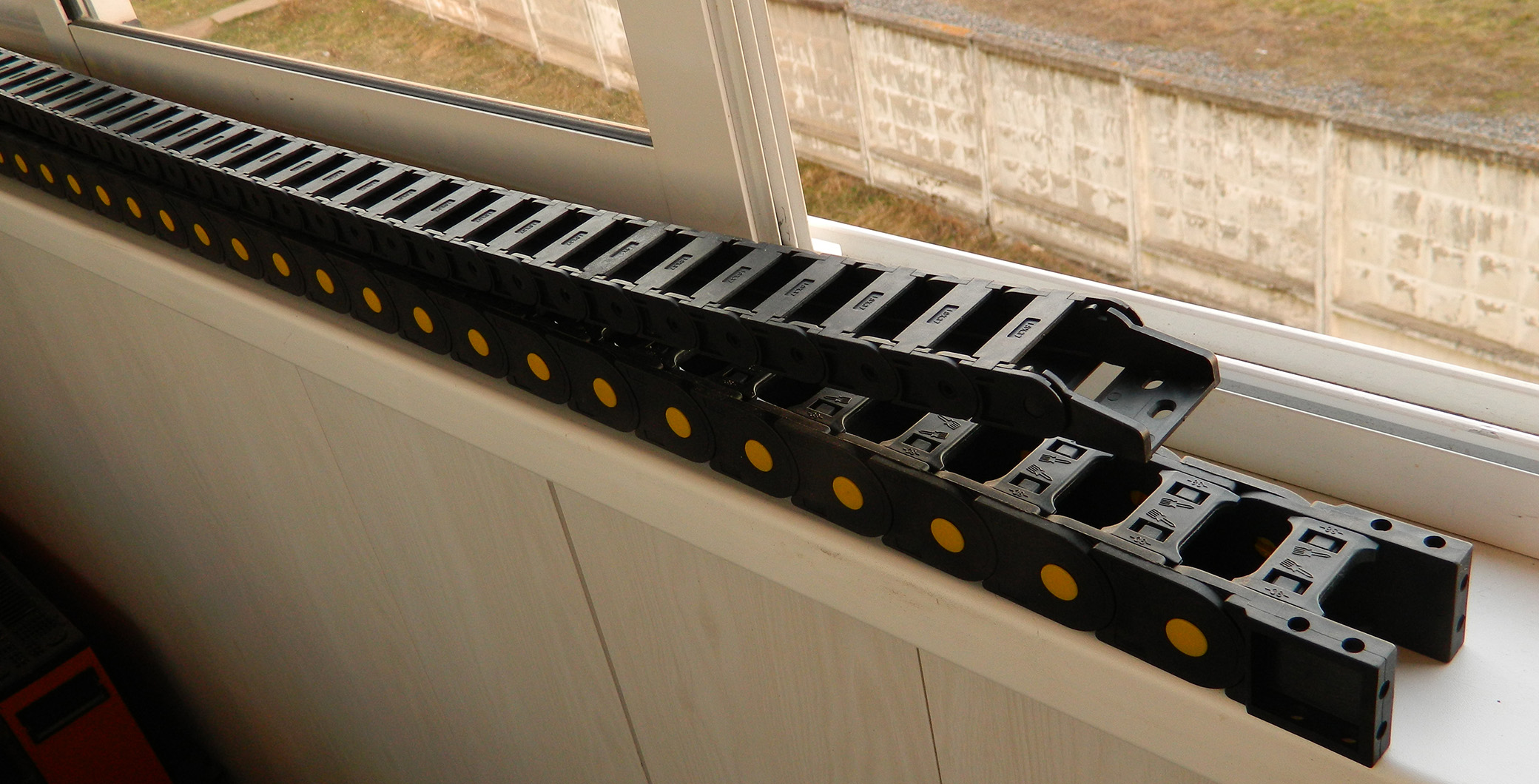

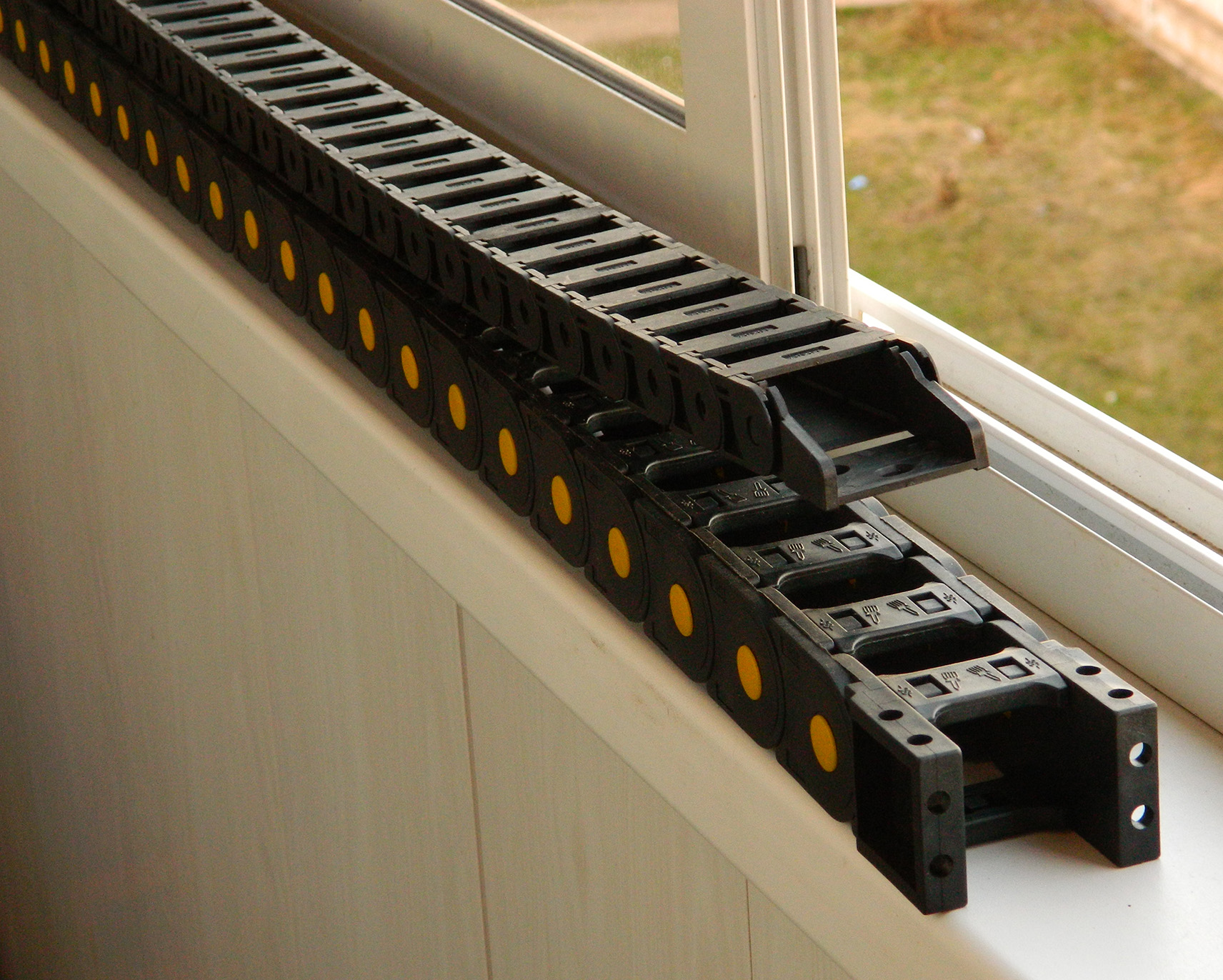

Пришли такие "змеи":
DSCN5604-1.jpg (3278 просмотров) <a class='original' href='./download/file.php?id=108111&mode=view' target=_blank>Загрузить оригинал (555.85 КБ)</a>
DSCN5605-1.jpg (3278 просмотров) <a class='original' href='./download/file.php?id=108112&mode=view' target=_blank>Загрузить оригинал (676.55 КБ)</a>
Вернее пришло всех 4 шт. С двумя определился сразу. Одну на Z, вторую на портал (X). А вот относительно оси передвижения портала получился затык. Во первых какую из этих, что на фото, ставить.
Честно говоря даже не ожидал, что нижний укладчик такой массивный (и смотрится классно) - 1205 грамм против 450 гр. верхнего. Длина у обоих 1,3м.
И во вторых в каком положении ставить.

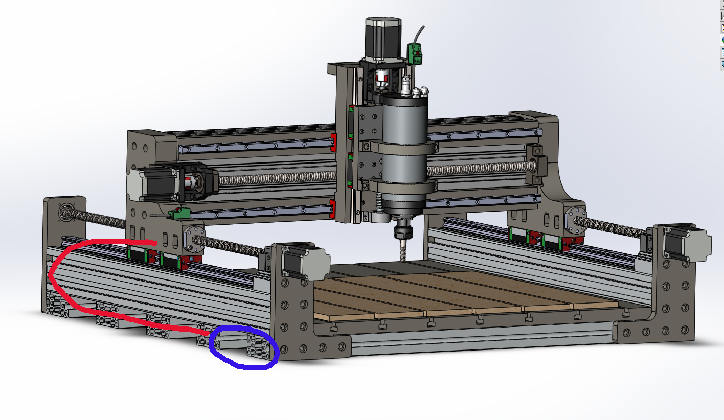

Так:
1.png (3278 просмотров) <a class='original' href='./download/file.php?id=108113&mode=view' target=_blank>Загрузить оригинал (512.46 КБ)</a>

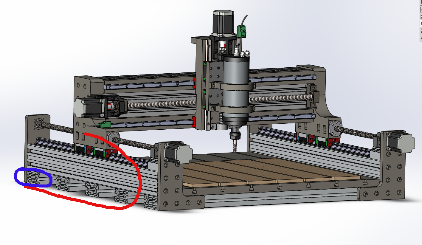

Или так:
2.png (3278 просмотров) <a class='original' href='./download/file.php?id=108114&mode=view' target=_blank>Загрузить оригинал (509.15 КБ)</a>
Красная линия - это укладчик, а синим обведено место установки плиты разъемов и фитингов.
Учитывая, что доступ на балконе будет ограничен, то предпочтительным вариантом считаю второй.
Но вот классически ставят как на пером рисунке.
Что подскажете?
Re: ЧПУ фрезерный станок (Бобр) 600x500 мм по дереву и не то
С первом варианте провода будут короче, если шкаф сзади
Сообщения: 2893
nik1 писал(а):С первом варианте провода будут короче, если шкаф сзади
Шкаф спереди с левой стороны на стене будет. По ближе к глазам и доступу. И монитор 9.7" в нем торчать.
Хочу типа стойки висячей сделать.
Тогда 2 вариант
Сообщения: 2893
nik1 писал(а):Тогда 2 вариант
А как же "классика"? С таким расположением не часто встретишь станок.
Хотя со вторым вариантом удобнее стружку вытягивать пылесосом.
От стружки лучше прятать провода, а что закрытый не взял, дорого?
Сообщения: 2893
nik1 писал(а):От стружки лучше прятать провода, а что закрытый не взял, дорого?
Заказывал вроде закрытый, прислали такой. И магазин прикрыли уже. Не предъявишь ничего.
Китай. Как с ними общаться? Вроде все понимают, а делают по своему.
Первый вариант. И выводить провода с разьемом на конце.
Сообщения: 2893
frezeryga писал(а):Первый вариант. И выводить провода с разьемом на конце.
Обоснуй. Так красивше? Провода с разъемами на конце - понятно. Или один разъем на все провода?
Спереди они мешаются будут свисать соплями со стола. А так назад за столом и подключаем к разьемам на задней стенке шкафа. Разьем на каждом кабеле свой.
Сообщения: 2893
frezeryga писал(а):Спереди они мешаются будут свисать соплями со стола. А так назад за столом и подключаем к разьемам на задней стенке шкафа.
А кроме этого какие доводы? Может не по феншую или не классическое расположение.
Если мешаться провода не будут, а просто на стену с ящиком вести. Да и стойку, как мне кажется, за станок не ставят.
Я бы сделал так как удобнее мне, а не так как по феншую. Вы же потом будете обслуживать станок, а не кто то. Поэтому делайте так как удобно. ИМХО
