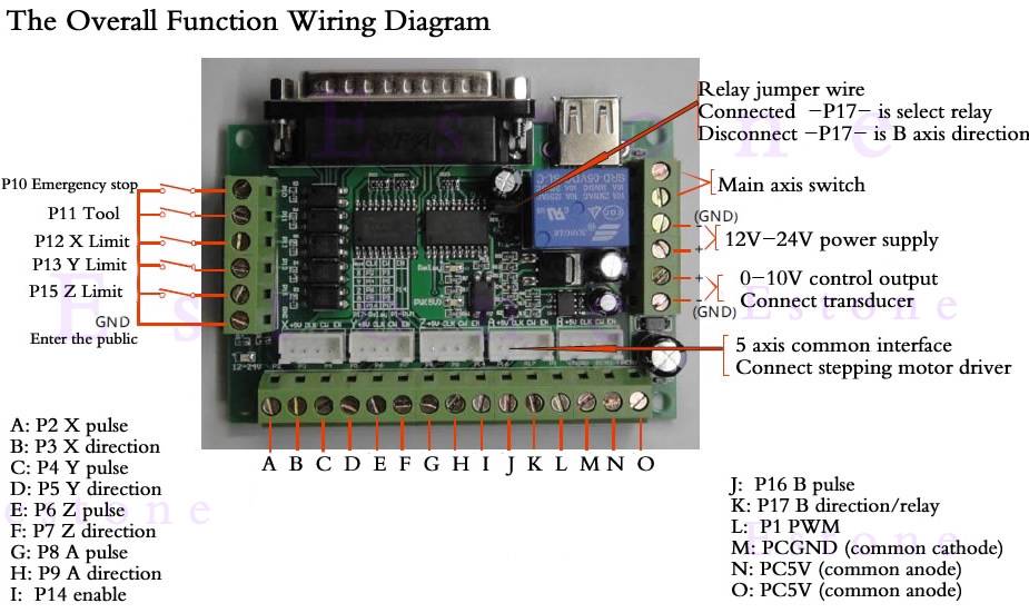

Всем привет.
Хочу начать подключения апельсина к плате опторазвязки для Mach3 через порт LPT (DB25).
Есть ли у кого схема, что приходит от компа на каждый пин DB25 платы опторазвязки чтобы так же подключить апельсин вместо компа.
Нашел в инете три варианта и слегка запутался, если кто делал подобное, ткните в рабочую распиновку пожалуйста.

Вот это годный вариант?
7d5fee22e276cbda8b18c99650da9669a7ab32a8_1_590x500.jpg (2647 просмотров) <a class='original' href='./download/file.php?id=162655&mode=view' target=_blank>Загрузить оригинал (86.36 КБ)</a>

daemon78 писал(а):плате опторазвязки для Mach3 через порт LPT (DB25).
может надо мануал на плату опторазвязки посмотреть

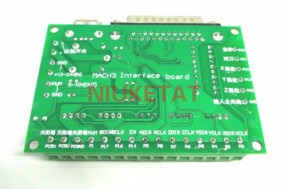

У меня "народная" плата, не встречал на нее мануала по распиновке входа DB25
https://ru.aliexpress.com/item/1pcs-MAC ... 88657.html

Сообщение solo »
ну и че тут не понятно
HTB1_MdCgEMgYeJjSZFGq6xsMXXam.jpg (2640 просмотров) <a class='original' href='./download/file.php?id=162656&mode=view' target=_blank>Загрузить оригинал (144.91 КБ)</a>

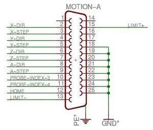

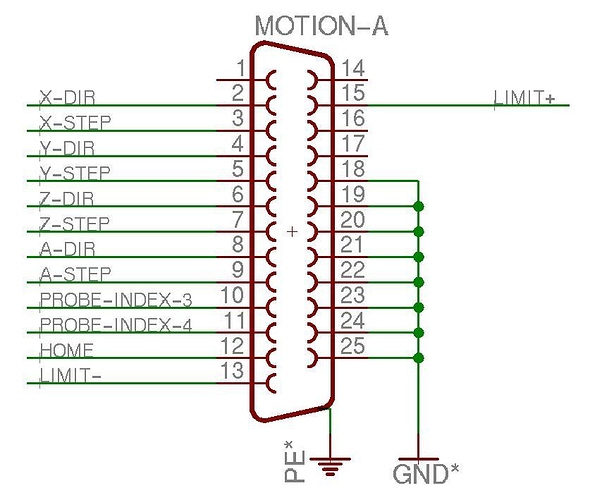

daemon78 писал(а): ткните в рабочую распиновку пожалуйста.
ткнул ;)
2.jpg (2624 просмотра) <a class='original' href='./download/file.php?id=162658&mode=view' target=_blank>Загрузить оригинал (83.93 КБ)</a>

solo писал(а):ну и че тут не понятно
По нижней стороне Вы можете определить значение каждого входящего пина DB25 порта?
ткнул ;)
Это распиновка выходов, а мне нужны входы DB25(LPT)
