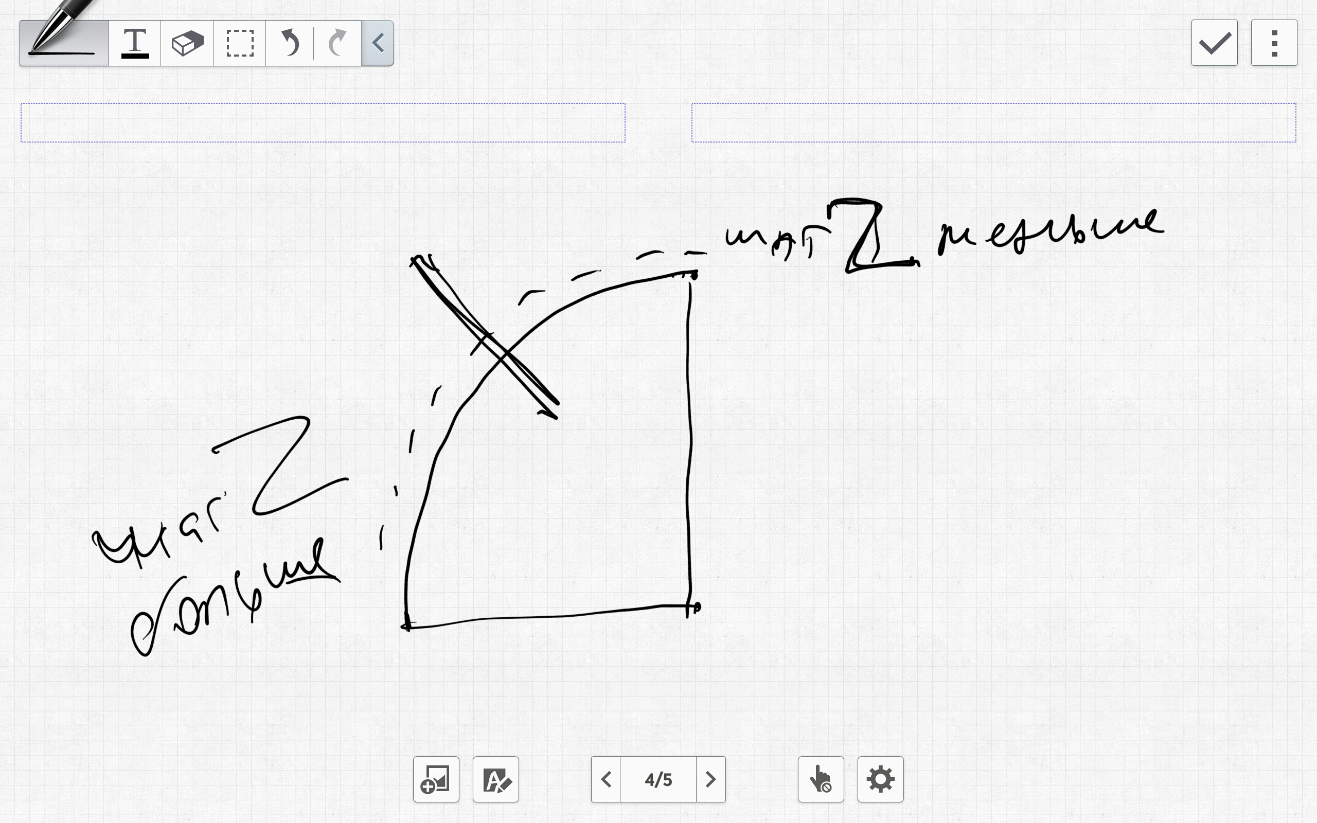

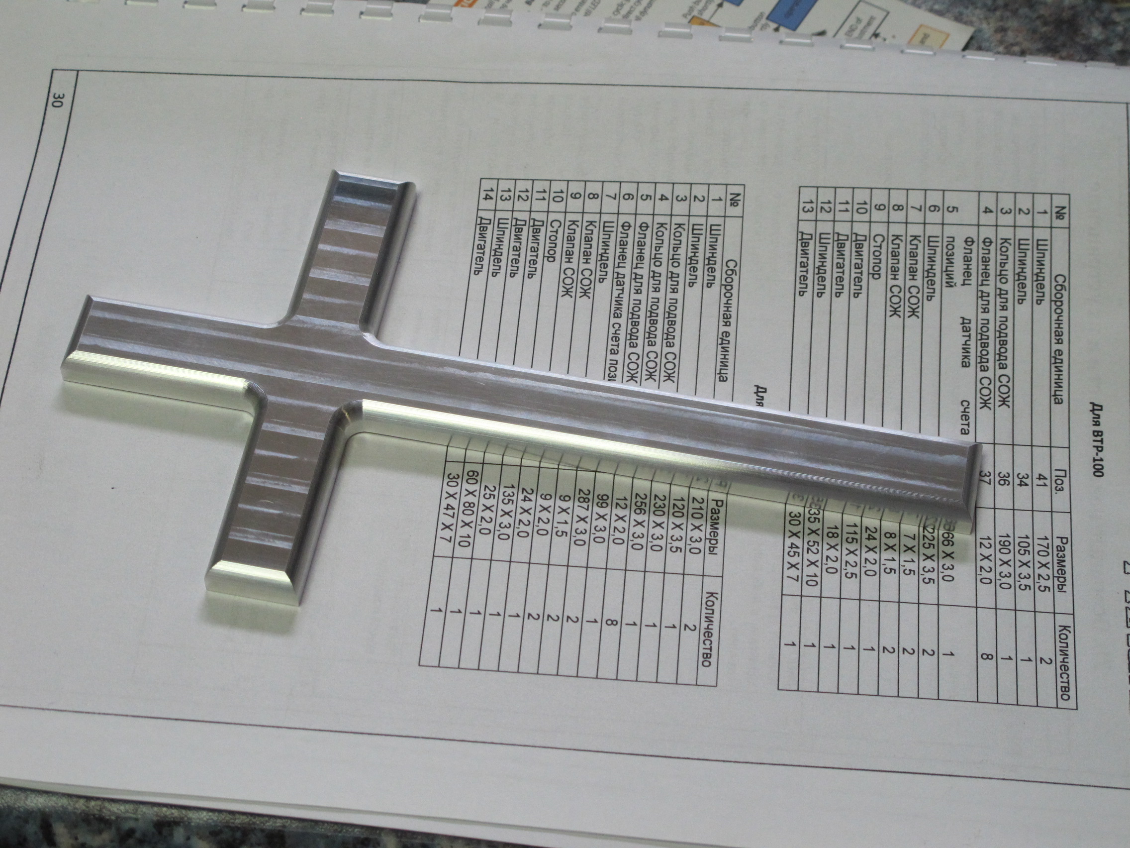

пытаюсь осиливать 3д :)
конфликтую с тем что , на верхней части скругление шаг как бы больше, чем задаю
а вот к низу идет очень неплохо , почти гладко выходит
пилькал концевой фрезой с радиусом 0.2 мм
если делать шариком, то на верхней части ямка вообще конкретная
сделал крупно фотку, но походу не видно
IMG_0013[1].JPG (2869 просмотров) <a class='original' href='./download/file.php?id=49089&mode=view' target=_blank>Загрузить оригинал (948.19 КБ)</a>

мб обрабатывать шариком фрезой поперек длинных элементов так сказать а не повдоль :thinking: а финишем снять верх плоский концевой.
вот известные всем ребятки фигачат по вдоль :)
качество отличное
https://m.youtube.com/watch?feature=you ... Lh600hVyt8
В общем понятно , надо выбрать стратегию с разным шагом по Зет
на верхней части шаг меньше, к нижней части шаг можно увеличивать и будет нормальна :)
Screenshots_2015-04-27-23-47-36.png (2776 просмотров) <a class='original' href='./download/file.php?id=49102&mode=view' target=_blank>Загрузить оригинал (2.39 МБ)</a>
в нормальном каме есть постоянный шаг относительно поверхности а не относительно оси Z
Ага, вроде нашлась эта вкладка, буду пробовать

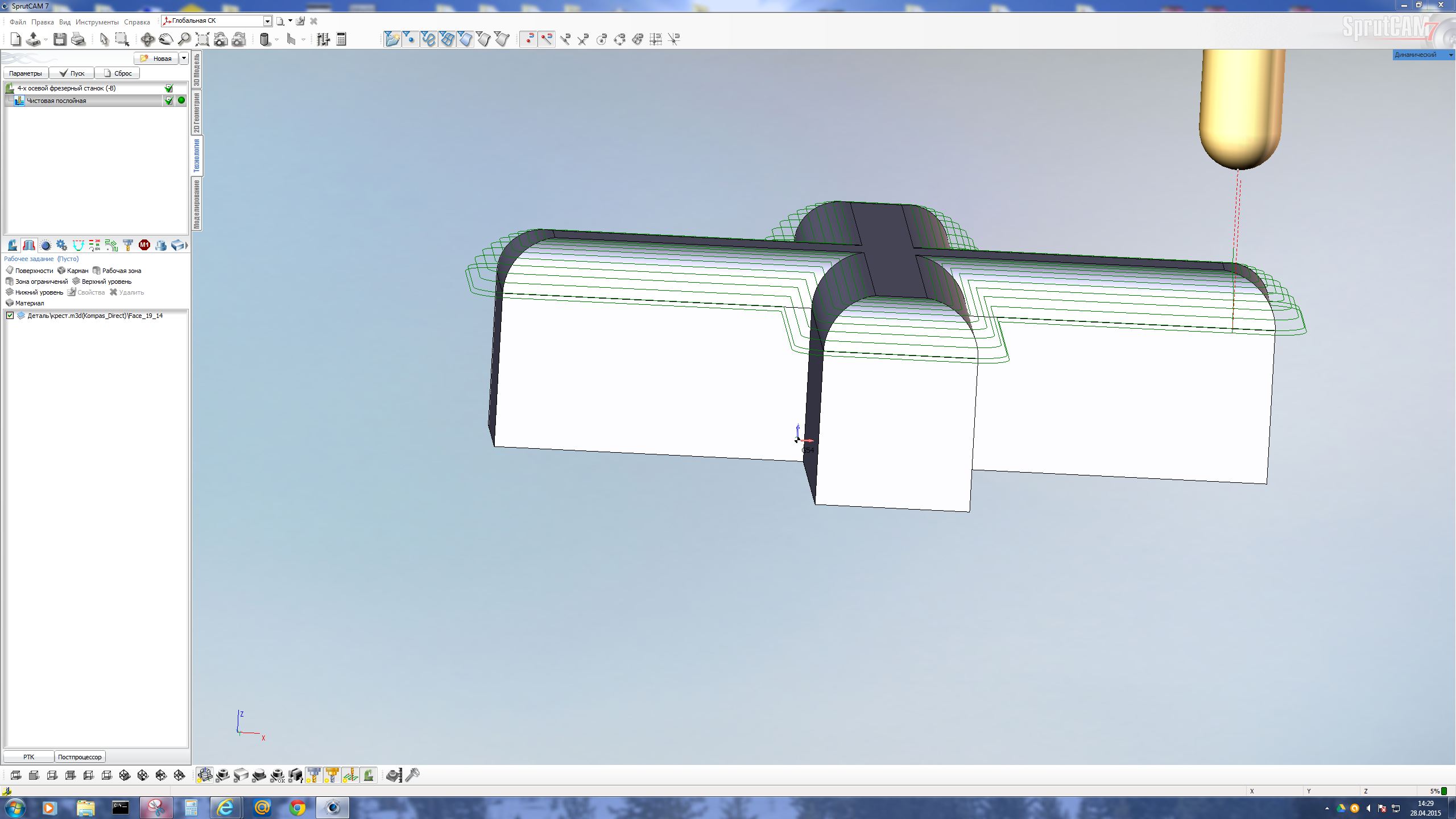

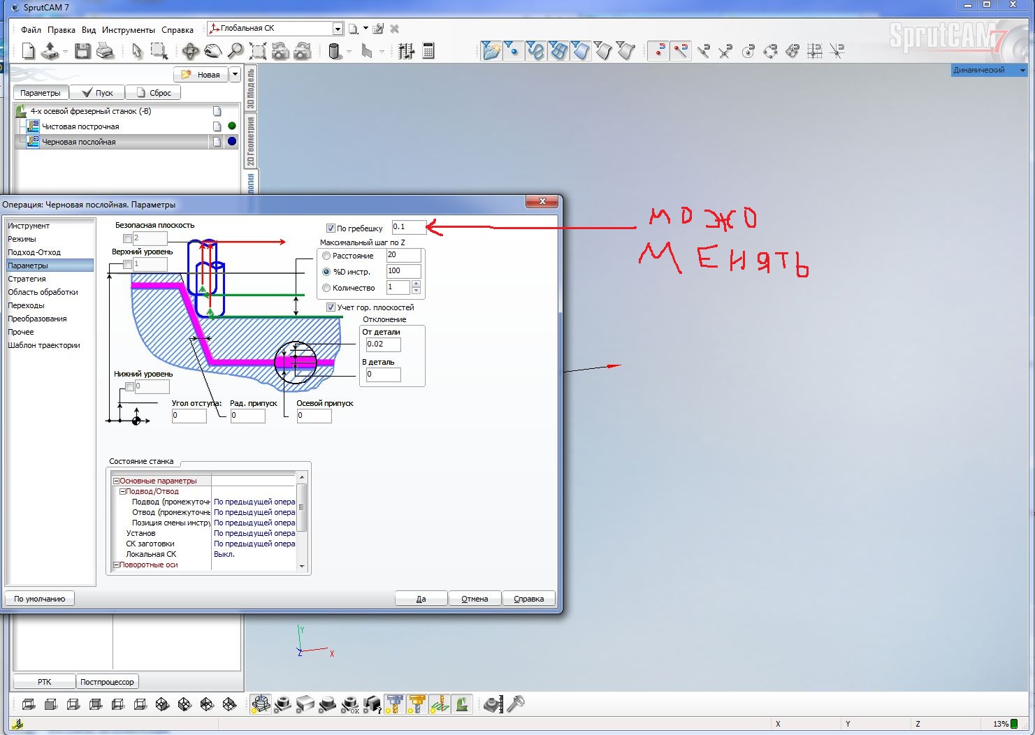

В спруте можно поставить одинаковый шаг по Z а можно по "гребешку" то шаг будет менятся в зависимости от угла касательной к профилю.
Но PowerMill это делает лучше чем Спрут , лучше PowerMill изучай сразу.
спрут 321.JPG (2646 просмотров) <a class='original' href='./download/file.php?id=49116&mode=view' target=_blank>Загрузить оригинал (270.53 КБ)</a>

Вот примерная деталь сделанная в Спруте , обратите внимание чем выше тем шаг по Z меньше (гребешок сделал 0.05 , фреза сфера Ф8 )
крест.JPG (2603 просмотра) <a class='original' href='./download/file.php?id=49141&mode=view' target=_blank>Загрузить оригинал (246.11 КБ)</a>
Даешь коллективный разум !
Вот так и надо :)
в СК это вроде называется адаптивный шаг по Зет
