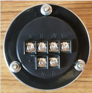

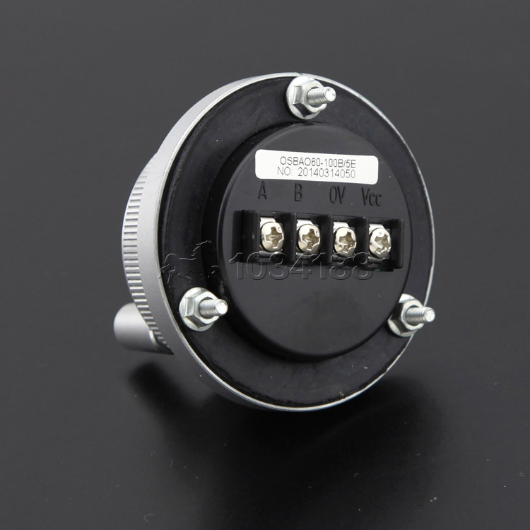

master_70 писал(а): в чем разница 4 и 6 контактных?
6 скорее всего диф выход (А+ А- В+ В- два питания = 6), а 4 (А В и питание = 4)
Enot_1
Сообщения: 1326
Репутация: 242
Настоящее имя: Arkadiy
Откуда: Краснодар
Сообщение Enot_1 »
Я бы взял 6 контактный. Разница в цене по идее мизерная.

нет не промахнулся. 6-ти контактный можно использовать как 4-х контактный. а в обратную сторону хрен получится.. :)

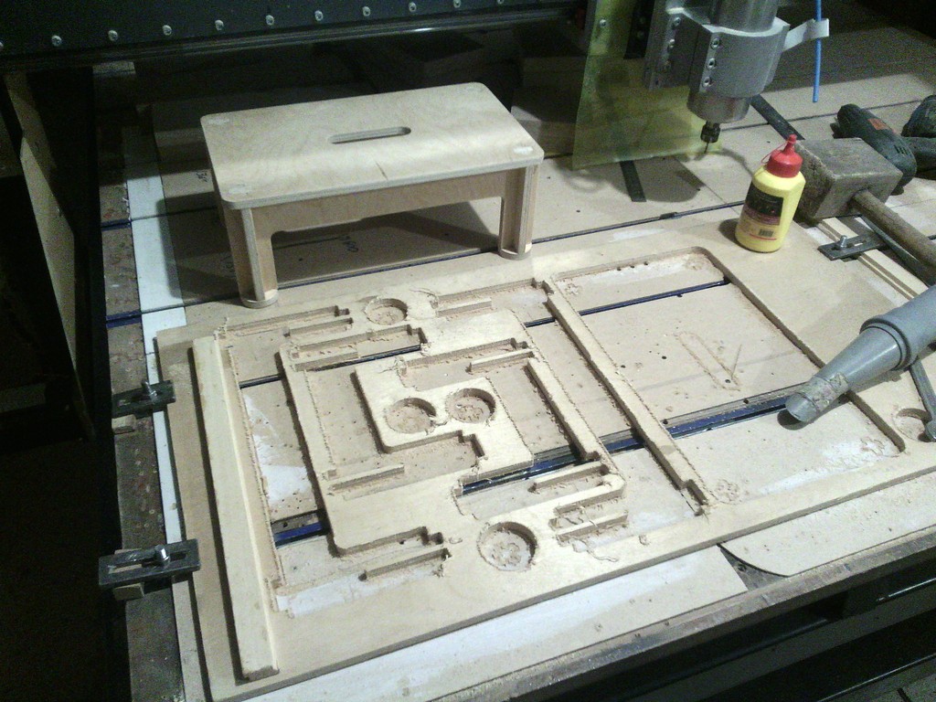

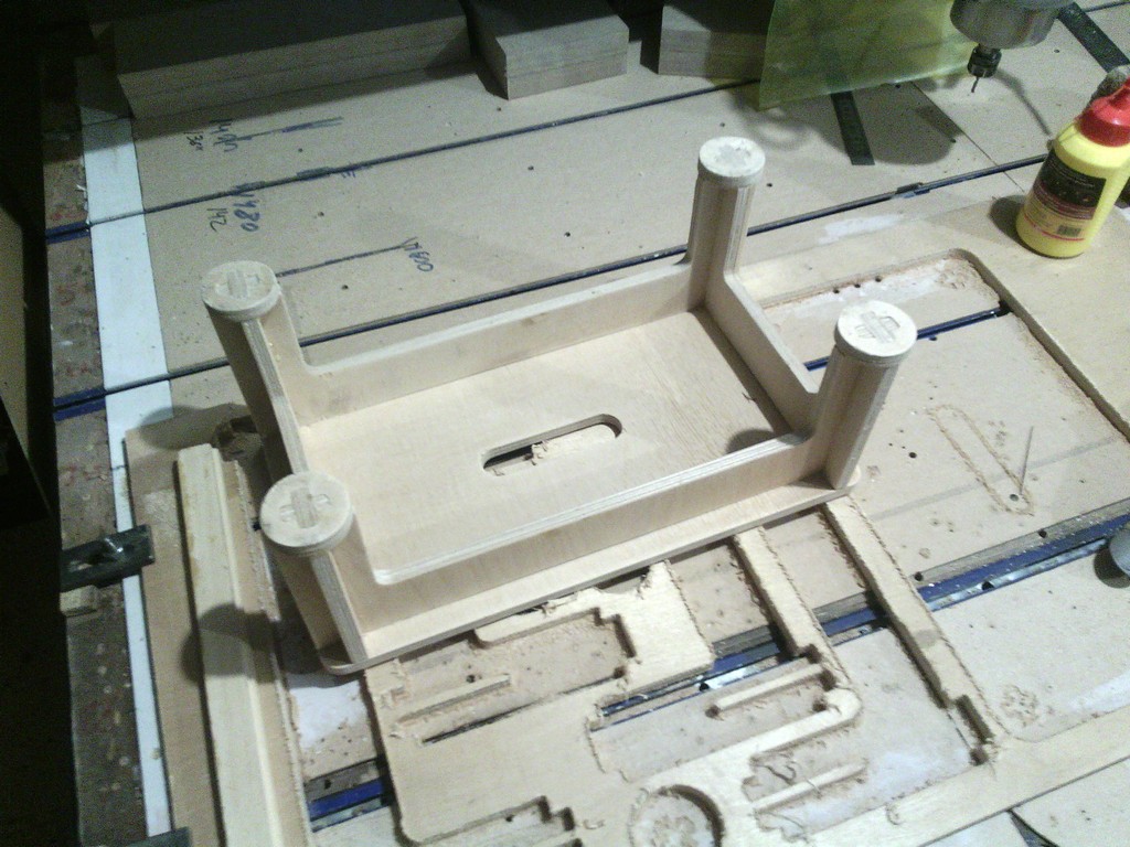

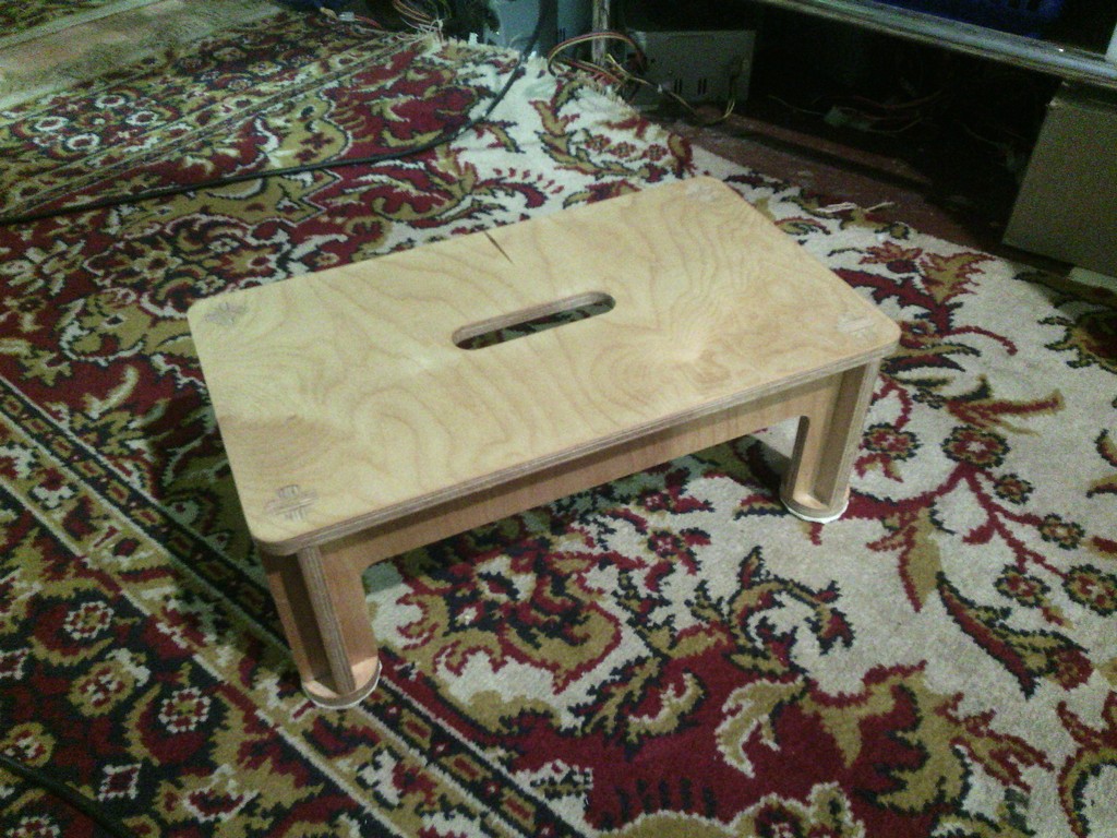

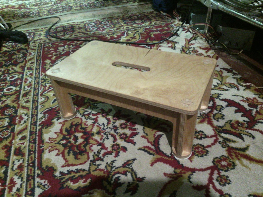

вот такой падарок заказали сделать на День рождения . пришлось сделать .

Карпуха
Сообщения: 290
Репутация: 269
Откуда: Новосибирск
Сообщение Карпуха »
master_70 писал(а):вот такой падарок заказали сделать на День рождения
Так-то здОрово! Но у Вас же не лазер, зачем пазы делать сквозными? И снизу на ножках под пятак и сверху (что еще важнее, т.к. лицевая часть) можно было сделать пазы глухими, и было бы гораздо красивее, тем более толщина фанеры позволяет.
master_70
Сообщения: 1922
Репутация: 317
Откуда: Московская_обл
Сообщение master_70 »
точно . гдеж ты раньше был
я и не подумал об этом :thinking:
учту в слкдующих изделиях
СПАСИБО!!!!!

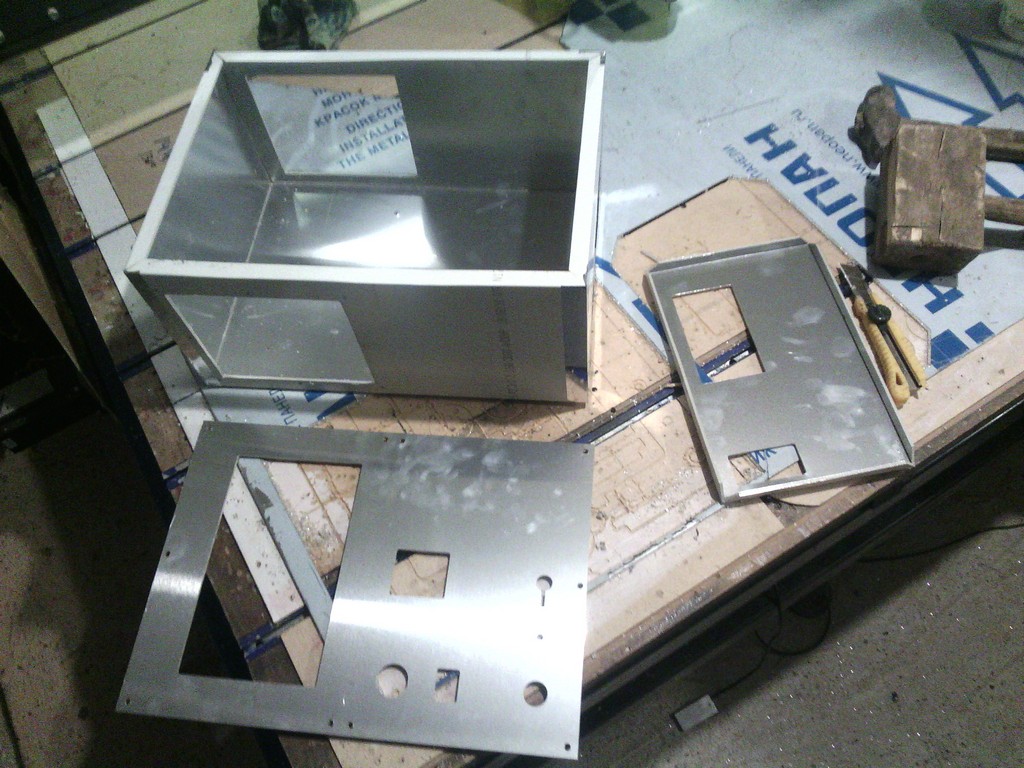

все что нибудь делаю .
вот пробный пульт для токарного вырезал . правда некоторые моменты не учел . для этого он и первый временный . правда у насговорят что временное то ......
то что не учел придется в ручную до пилить и до сверлить . обидно однако онож не удобно уже . :thinking:
токарный нужен чтоб выточить для своего станка кучу деталей , чтоб продолжет модернизацию а заказывать и ждать нету больше сил и средств.

Надо было с инвертора одну только панельку спереди оставить и кабелем соединить .

balomut писал(а):Надо было с инвертора одну только панельку спереди оставить и кабелем соединить .
хотел, но его деть некуда . это пока для начала . чтоб станок запустить. . выточить втулки . и вкладыши. и форскну новую срочно для горелки в печку.

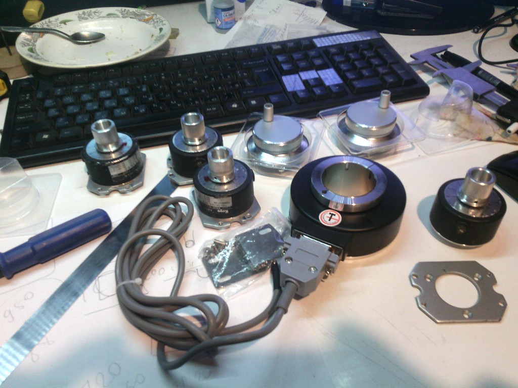

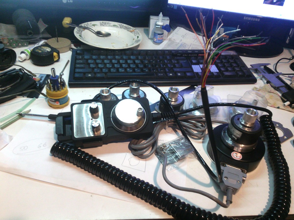

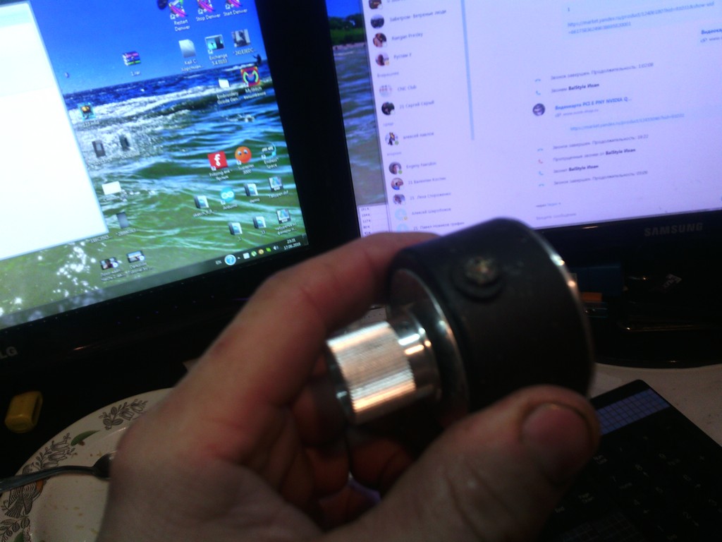

сегодня получил енкодеры
IMG_20160617_233118.jpg (4826 просмотров) <a class='original' href='./download/file.php?id=82820&mode=view' target=_blank>Загрузить оригинал (200.89 КБ)</a>
IMG_20160617_235611.jpg (4826 просмотров) <a class='original' href='./download/file.php?id=82821&mode=view' target=_blank>Загрузить оригинал (226.29 КБ)</a>
IMG_20160617_235630.jpg (4826 просмотров) <a class='original' href='./download/file.php?id=82822&mode=view' target=_blank>Загрузить оригинал (149.36 КБ)</a>

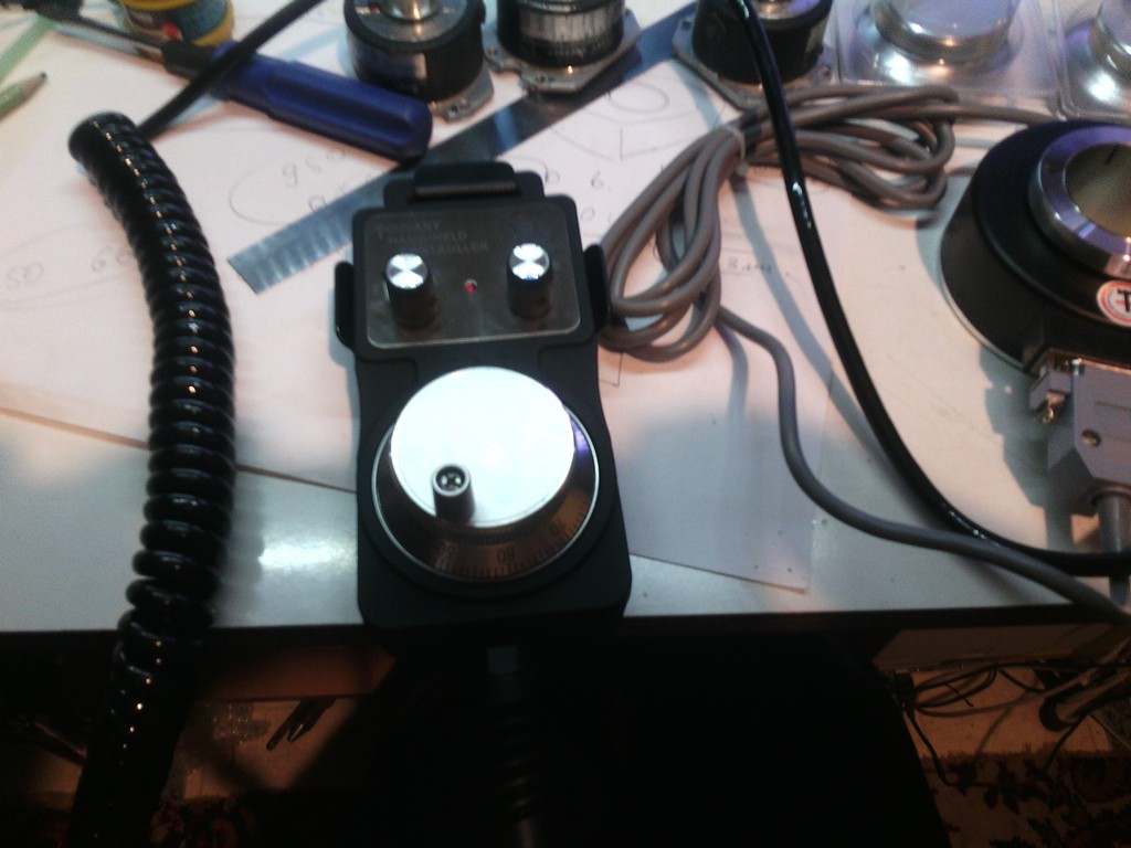

вопрос, как блок подключить к станку???
и еще вопросс 4 энкодера пришли БУ . всебы ниче но они без проводов . провод откушен под корешок.
как быть?
разбирать и припаивать новый?
IMG_20160617_233126.jpg (4826 просмотров) <a class='original' href='./download/file.php?id=82823&mode=view' target=_blank>Загрузить оригинал (134.54 КБ)</a>

TRD-3A1024-2610 абсолютная значение кодирование устройство 1024 линия . который без провода

вот такой у меня без провода ?
енкодер.JPG (4795 просмотров) <a class='original' href='./download/file.php?id=82829&mode=view' target=_blank>Загрузить оригинал (34.62 КБ)</a>
помогите плиз!!!1 :thinking: :thinking: :thinking:

добрые люди!!! помогите разобраться с энкодорами и пультом
подскажите в какую сторону смотреть , направте на путь истинный.
Что можно сделать с абсолютным енкодером?
как им управлять , что для этого нужно?????
