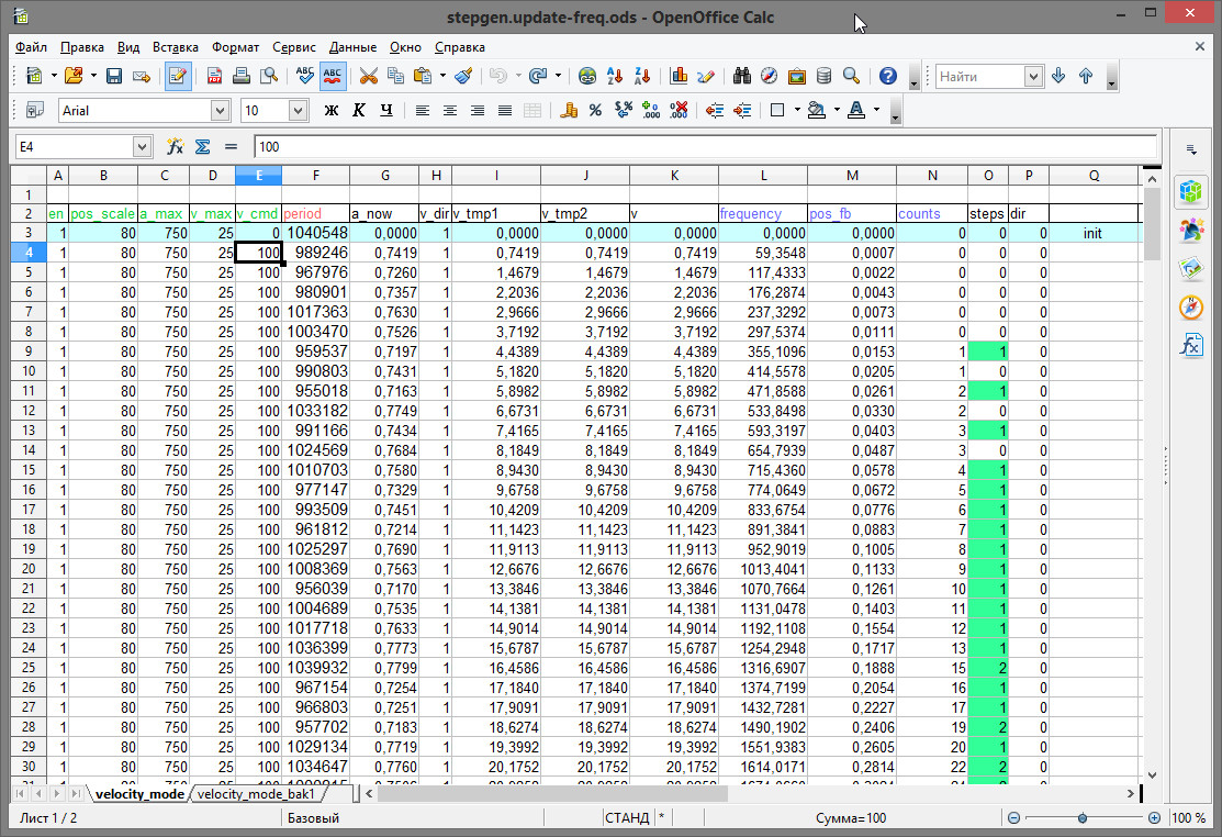

Никак не мог отловить пару косяков с сопроцессорным stepgen'ом. В процессе работы нельзя увидеть полную картину происходящего за какой-либо промежуток времени. Плюнул на это дело с разбега. Но спустя день стал думать.. как бы это всё отсимулировать без аппаратных средств. Чтобы значения всех переменных были видны в любой выбранный момент времени..
Всё-таки, электронные таблицы - вещь. Повбивал в таблицу свои формулы по каждой переменной. Разбил всё это на сервопериоды. Растянул таблицу на побольше и все косяки в расчётах сразу вылезли. Исправил. Вощем, продолжаем :)
