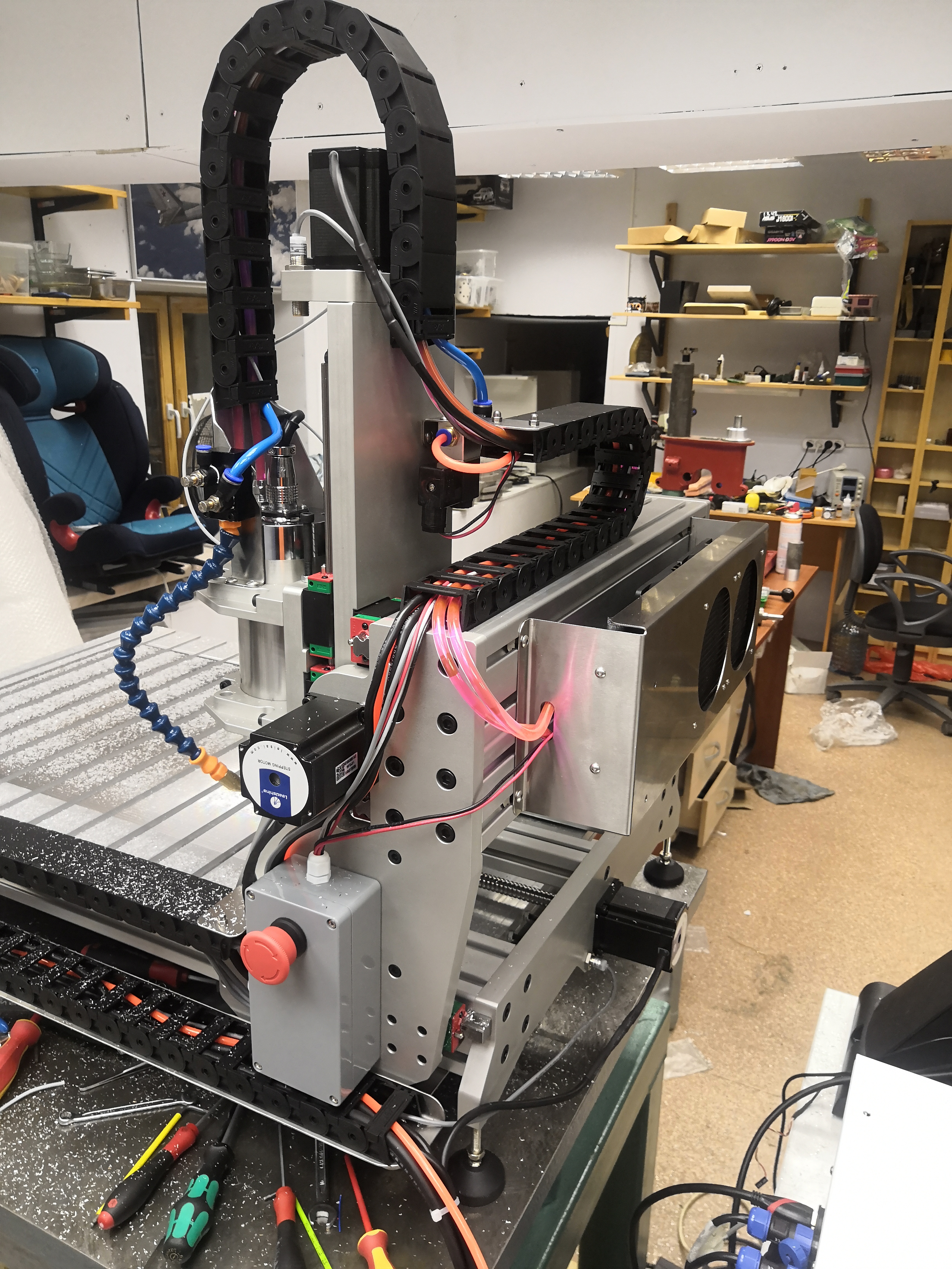

Новый станок на испытаниях.
IMG_20190303_211530.jpg (2515 просмотров) <a class='original' href='./download/file.php?id=158300&mode=view' target=_blank>Загрузить оригинал (5.06 МБ)</a>
IMG_20190303_211539.jpg (2515 просмотров) <a class='original' href='./download/file.php?id=158301&mode=view' target=_blank>Загрузить оригинал (5.2 МБ)</a>
IMG_20190303_211519.jpg (2515 просмотров) <a class='original' href='./download/file.php?id=158302&mode=view' target=_blank>Загрузить оригинал (4.75 МБ)</a>
IMG_20190303_211523.jpg (2515 просмотров) <a class='original' href='./download/file.php?id=158303&mode=view' target=_blank>Загрузить оригинал (3.82 МБ)</a>
IMG_20190303_211553.jpg (2515 просмотров) <a class='original' href='./download/file.php?id=158304&mode=view' target=_blank>Загрузить оригинал (4.06 МБ)</a>

frezeryga писал(а):Кишки охлаждения. Жестянка будет еще оптимизирована.
Добрый можете подсказать что за моделька, хватает ее для охлаждения? Жидкость с ней шла? На каком шпинделе (мощность) установлена?
Re: 400х300х100 открытый проект
Китайская СВО для ПК, жижа антифриз обыкновенный. Шпинделя 1.5,2.2

frezeryga писал(а):Китайская СВО для ПК, жижа антифриз обыкновенный. Шпинделя 1.5,2.2
А мощности хватает для прокачки жидкости? Температуры держит при длительной работе?
Да вроде не жалуюсь хотя замеры температуры никогда не делал.
frezeryga писал(а):замеры температуры
нужен термоБЕЗМЕН!!!! СРОЧНАА)))
Да все есть. Рукой замеряю. Еле теплый и норм.

Подскажите а сам корпус под систему охлаждения на заказ изготовляете?
Сам корпус могу продать если нужно.

Макс, а мог бы скинуть пару тройку фоток, как проводку прокладываешь? И как датчики и ШД наращиваешь? Какая максимальная длинна кабеля от шд до ящика получается? Спасибо
Шд паяю но хочу перейти наиклеммники ток найти мелкие немогу пока. От станка до шкафа 1.5м провода.
