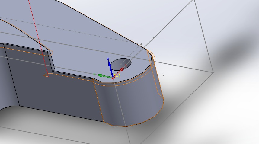

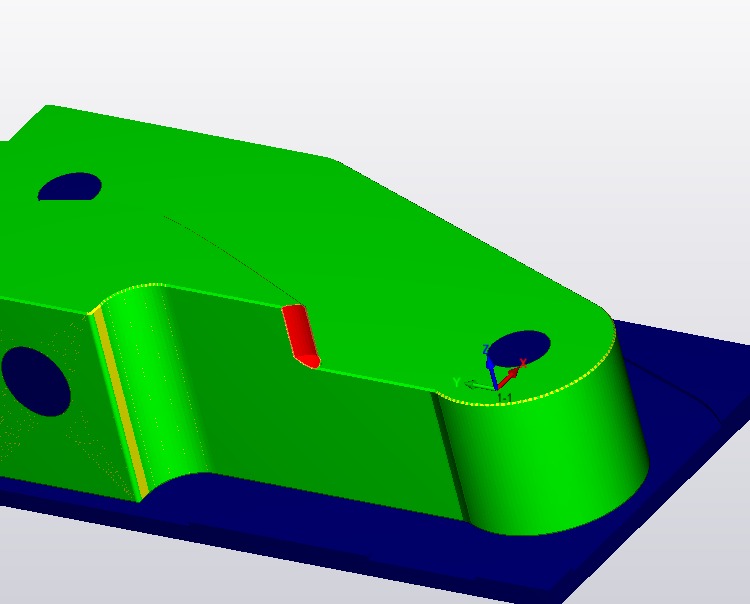

aftaev писал(а):HSS дает непонятные зарезы :pssdoff: .
Выбираю нужные поверхности:
Получается такая траектория
Вид сверху
на верификации видно что фреза залазит в деталь.
А должно быть так (это HSM):
вообще странно
HSS как и HSM работает по модели, и он не может в принципе зарезать модель кроме очень редких случаев глюков самого SolidCam да и то, на этапе вывода в G-код. Либо кривая геометрия, либо это тот редкий случай глюков.

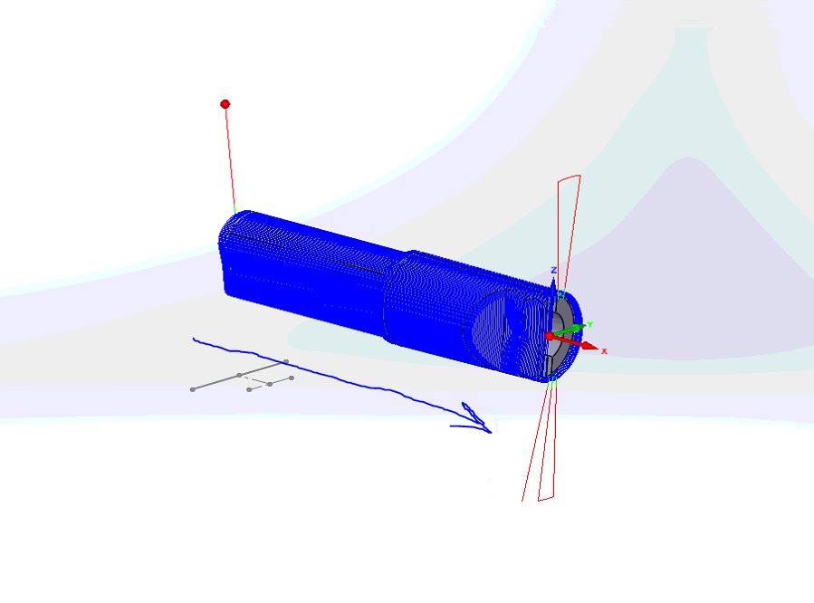

Кто подскажет, роторная обработка идет почему то по направлению Х+ (на картинке синяя стрелка), как развернуть ее в обратную сторону? Чтобы шло от нуля в Х-?
P.S. Разобрался сам. В 15 Solidcam нету опции выбора начальной и конечной координаты, только выбор угла. В 17 уже есть.
ротор.JPG (2941 просмотр) <a class='original' href='./download/file.php?id=139948&mode=view' target=_blank>Загрузить оригинал (41.79 КБ)</a>
