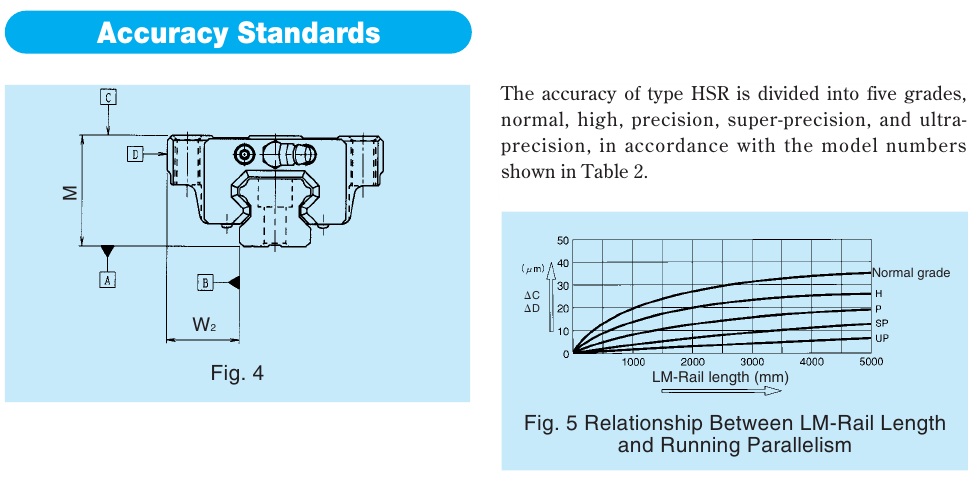

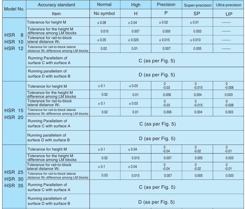

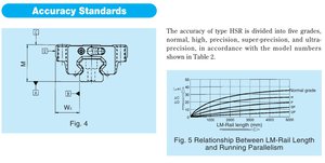

mhael писал(а): исходя из того что Вы знаете о THK, что можно сказать о точности кареток, у которых этот параметр не обозначен? А вот по Вашей ссылке он обозначен вполне конкретно - CT.
Ну нету такого класса точности у ТНК! НЕТУ!
Говоря проще - найдите его вот тут:
HSR1.jpg (3569 просмотров) <a class='original' href='./download/file.php?id=57085&mode=view' target=_blank>Загрузить оригинал (106.25 КБ)</a>
HSR.jpg (3569 просмотров) <a class='original' href='./download/file.php?id=57086&mode=view' target=_blank>Загрузить оригинал (181.16 КБ)</a>
ну и совсем мелочь - может не стоит путать точность перемещения, и точность исполнения?
Для кареток даже в самом "плохом" исполнении точность "перемещения" 3 сотки на метр длины ;) Собственно это видно на первой картинке(график пять).

megagad, то, что Вы не смогли найти у THK класс исполнения CT вовсе не означает, что его не существует. При всем уважении к Вам, но искать информацию в сети было много лет моей профессией. Если нужно Вам, то могу вечером скинуть ссылку, ибо с телефона неудобно искать. А по поводу точности перемещения кареток это Вы лихо сказанули. Переместить каретку вдоль рельса я могу с микронной точностью. А вот какое смещение каретки будет в итоге по двум другим осям как раз зависит от точности исполнения. И перекосы, и заклинивания.

mhael писал(а): А вот какое смещение каретки будет в итоге по двум другим осям как раз зависит от точности исполнения.
Табличку чуть выше я скинул.
Вы так и не ответили, где у ВАШИХ кареток маркировка точности? Или у вас избирательное чтение вопросов?

megagad, а как пишется маркировка "No symbol"?

mhael писал(а):, а как пишется маркировка "No symbol"?
Т.е. у вас обычная транспортная каретка?

skyAlex, skyAlex, транспортная каретка обозначается CT. У меня типа Normal. Если нужен High, то там нужны какие-то согласования. Все что выше вообще врядли дилер привезет.

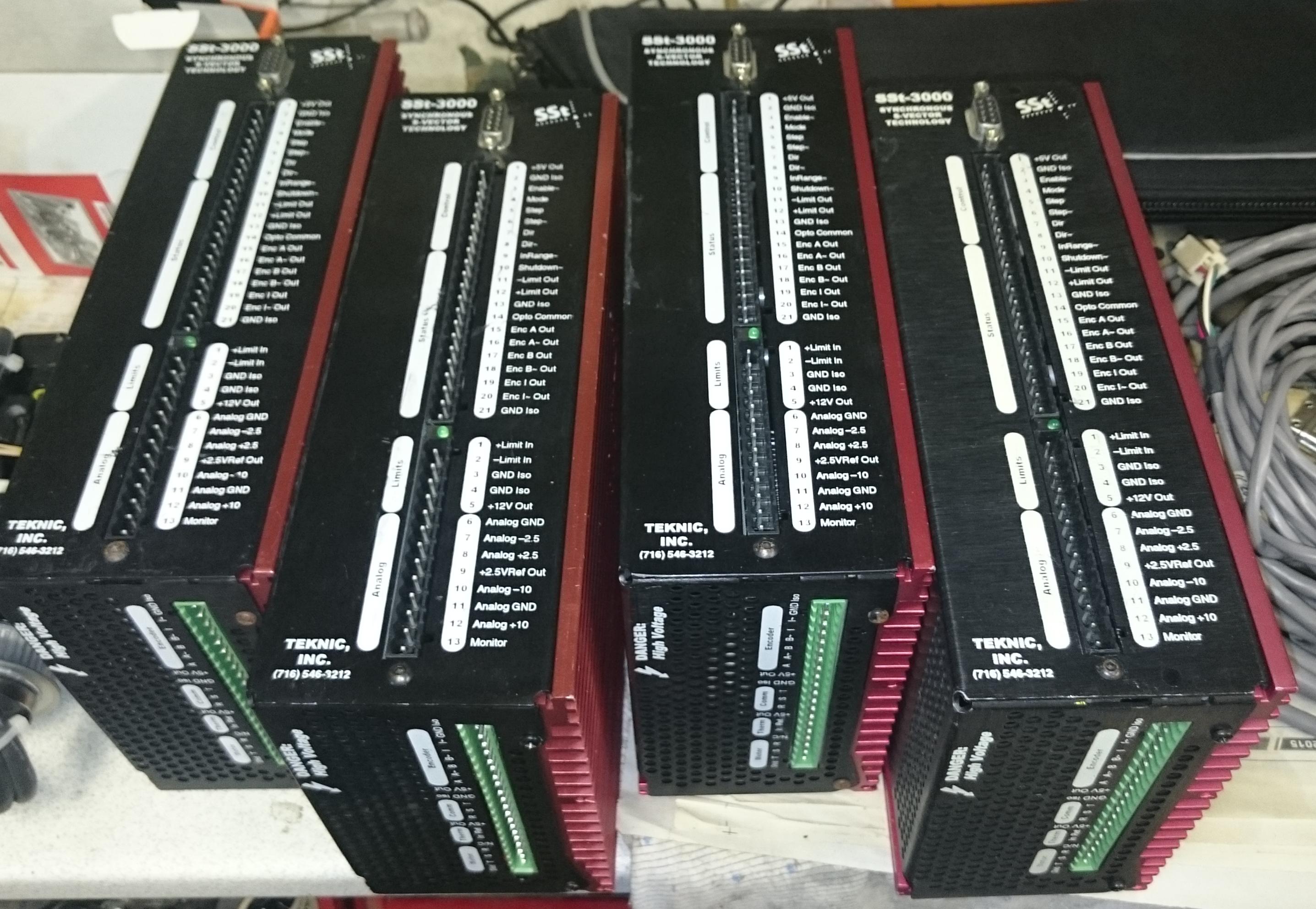

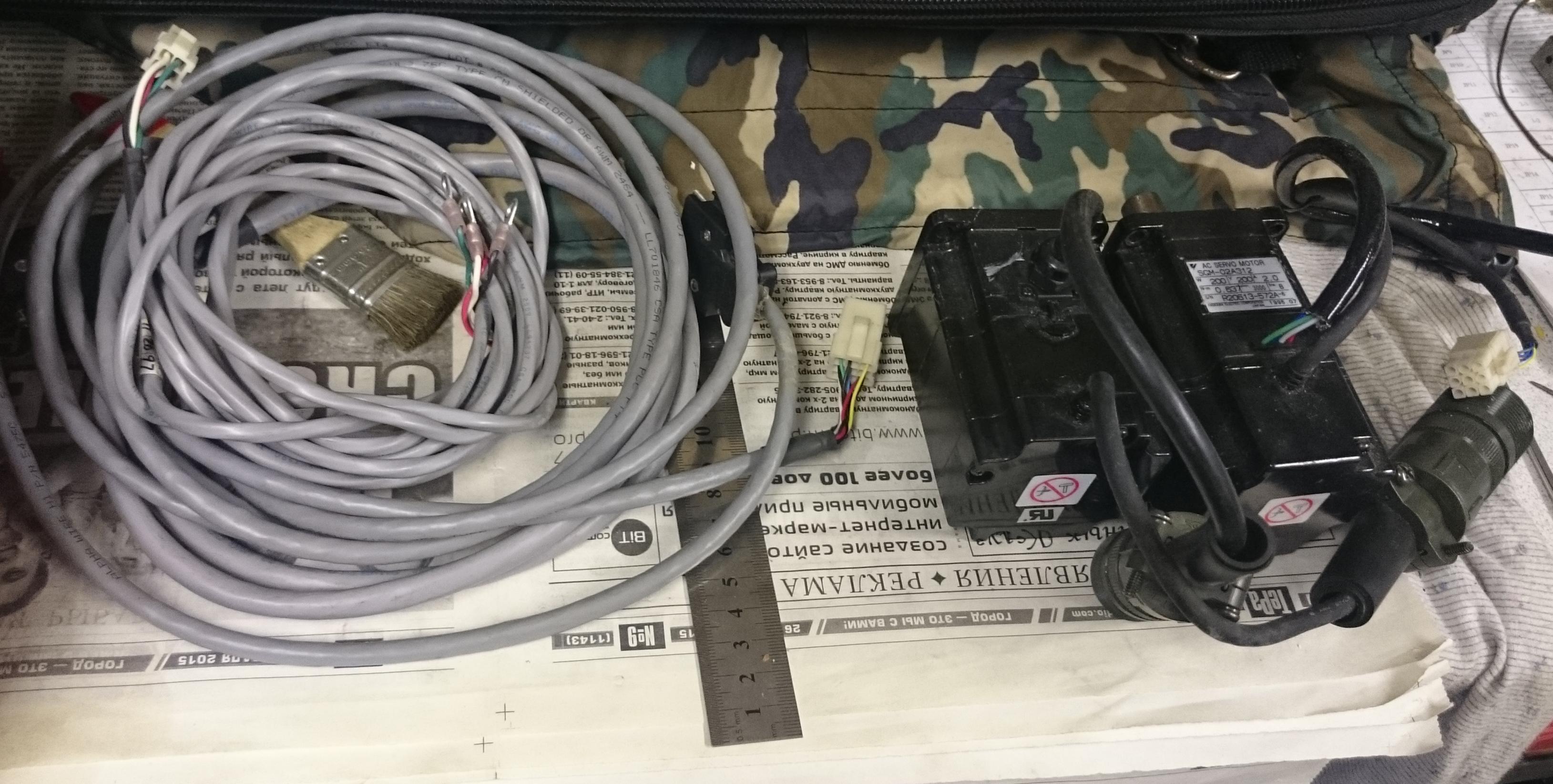

чет тема не туда свернула :)
DSC_0451.JPG (3414 просмотров) <a class='original' href='./download/file.php?id=57174&mode=view' target=_blank>Загрузить оригинал (564.76 КБ)</a>
DSC_0450.JPG (3414 просмотров) <a class='original' href='./download/file.php?id=57175&mode=view' target=_blank>Загрузить оригинал (614.49 КБ)</a>
:hehehe:

Вы хоть оглашайте, почем оторвали, дабы знать к чему стремиться)))))
