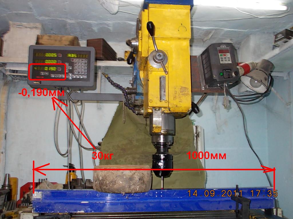

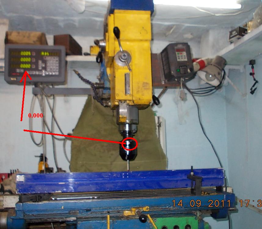

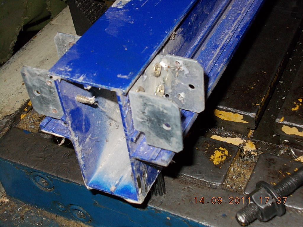

Добавлено: 14 сен 2011, 15:11
Берем Ал профиль оконный, ложим на призмы, прижимаем и устанавливаем в ноль:
01.JPG (3598 просмотров) <a class='original' href='./download/file.php?id=2134&mode=view' target=_blank>Загрузить оригинал (75.07 КБ)</a>
Ложим на профиль гирьку 30кг :D и измеряем прогиб.
02.JPG (3598 просмотров) <a class='original' href='./download/file.php?id=2135&mode=view' target=_blank>Загрузить оригинал (105.53 КБ)</a>
Этот кусок Ал еще не успел переплавить, видны крепления на саморезах.
03.jpg (3598 просмотров) <a class='original' href='./download/file.php?id=2136&mode=view' target=_blank>Загрузить оригинал (243.1 КБ)</a>
Ник, а твоему профилю так слабо?
Ник ты можешь стать первым ЧПУ стоителем из оконного профиля. Все с ДСП перейдут на профиль :D
