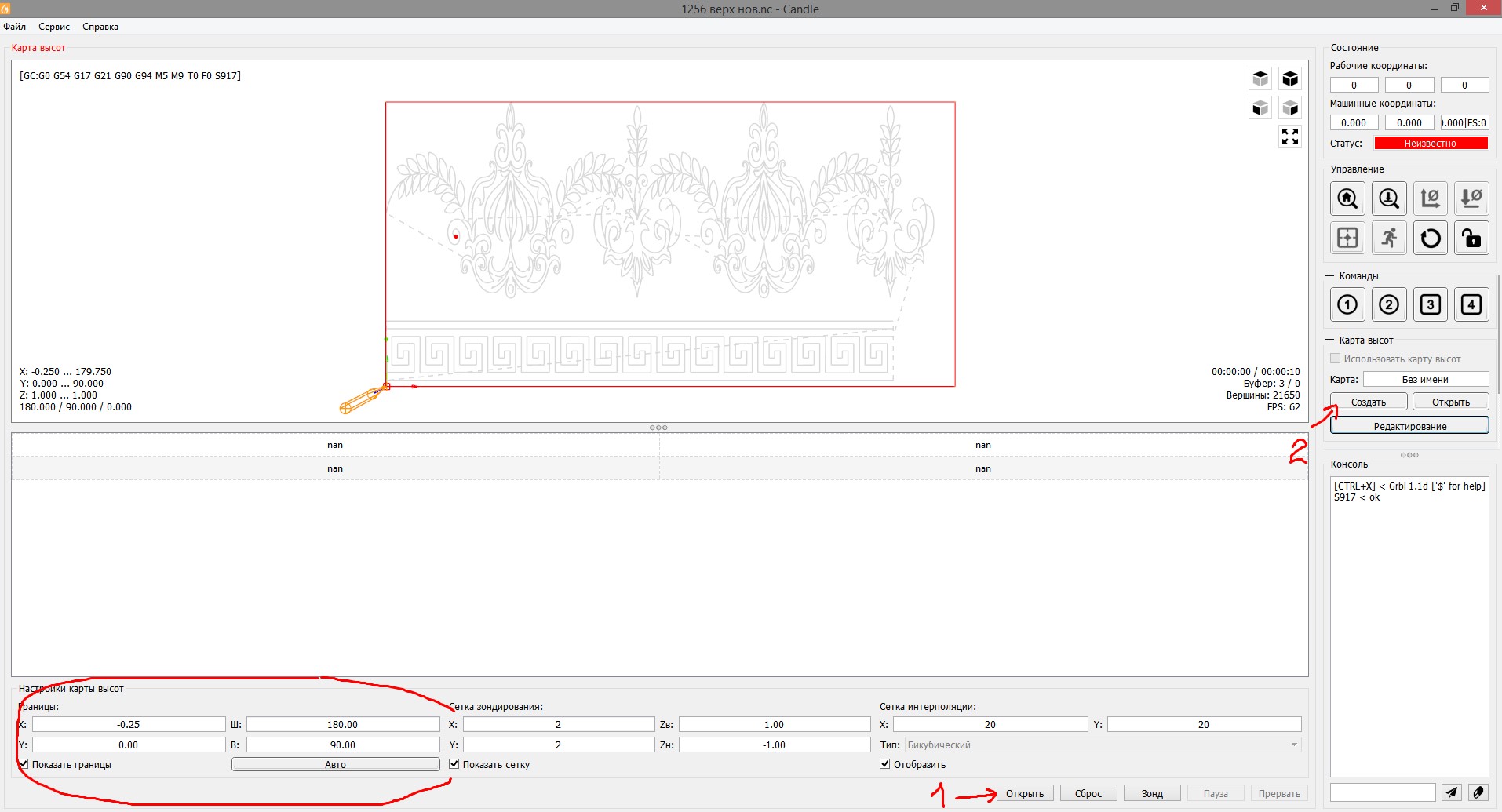

у меня в программе Candle (grblControl) неактивна карта высот. как вкл и как ей пользоваться?

$6=1 (probe pin invert, bool)
Это у меня вызывает сомнение. Сейчас не могу глянуть исходники, но получается что Probe будет срабатывать от лог. 1. А если схема такая же как на лимитах значит он уже замкнут.
Утром посмотрю что там с картой высот, по крайней мере как ее активировать. По поводу как с ней работать тебе лучше обратится к Сергею Selenur, я с ней дела не имел и к сожалению даже проверить не на чем.
Результат скажу завтра утром, сейчас у меня небольшая запарка в Linux :geek: .
По этому пункту по моему все таки нужно 0, но лучше проверь методом тыка.
Карта высот активируется без проблем:
1. Открываешь файл с G кодом
2. Нажимаешь создать
3. Задаешь границы
4. Задаешь шаг сеток
Screenshot_52.jpg (4380 просмотров) <a class='original' href='./download/file.php?id=95173&mode=view' target=_blank>Загрузить оригинал (236.78 КБ)</a>
И вперед... Ну а дальше я сам не знаю, как уже писал проверять не на чем. :wik:
На вид ни чего сложного нет, пробуй... ;)

Ребят СПАСИБО настоящие :hottabych: :hottabych: . Вот что я делал не так. я хотел сразу зондировать не открывая G кода. а тут надо сначало код потом зонд. Начинающим в пример.
