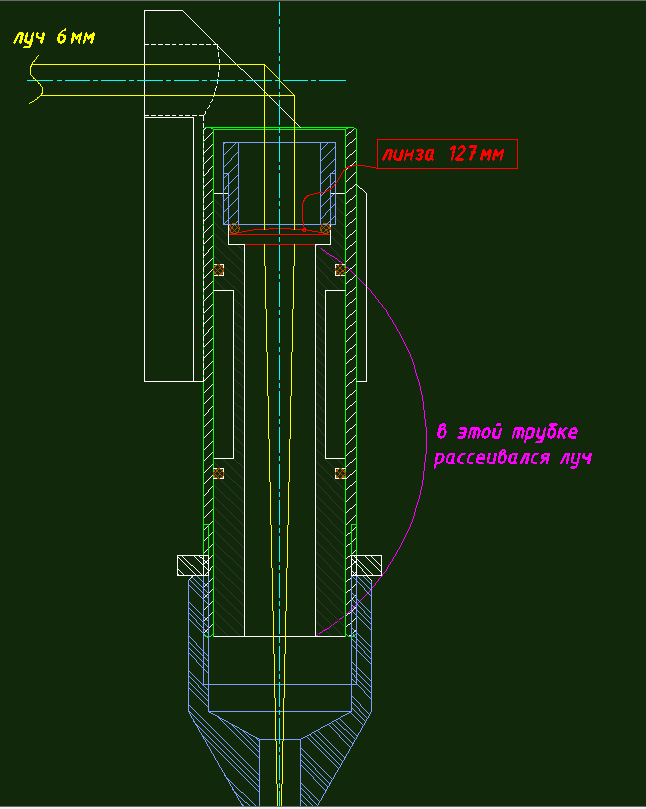

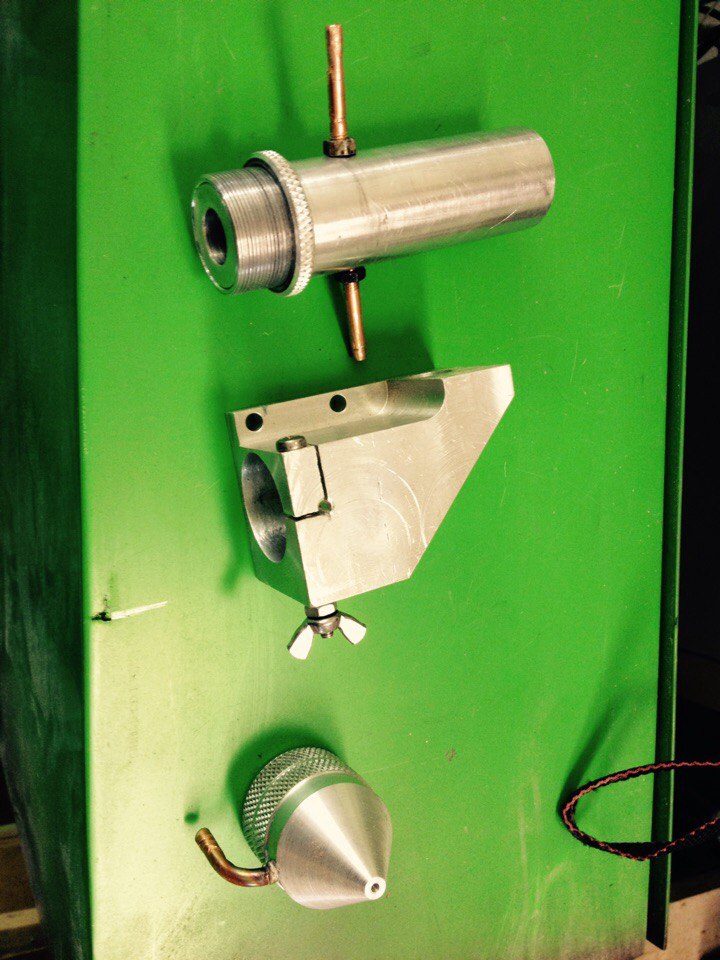

dima7411 писал(а):
Вячеслав писал(а):причина рассеивания луча была в изготовленном алюминиевом держатель (оправка) блестящие стенки которого и рассеивали как-то луч, после прохода линзы.
Попробовал покрасить внутри термостойкой матовой краской черной, высохло, сунул линзу, и воо чудо) режет глубоко и не сеет луч так сильно!)) но все-же рез получается толще чем на 63мм линзе, незначительно))
дядя Слав, расскажи подробней, пока ничё не понял (
Тыж не один, запутаеж всех ж насчет краски... Возможно, дело не в краске, совсем? Могет линзочка чуть повернулась и ВУАЛЯ ?
суть в том что луч проходя через вот эту оправку см фото. уже после линзы которая в верху... начинал рассеиваться вокруг сфокусированой!!! линии реза и обжигать материал - при этом рез получался Сверху шириной 1,5 -2мм а снизу материала как положено 0,1-0,2мм
Но, после окраски этой трубки блестящей черной матовой краской рассеивание исчезло что удивительно! ведь соприкосновений с трубкой луча не было! предполагаю что какие то статические дела мешали лучу)))
до окраски оправки вся конструкция разбиралась и собиралась с наладкой минимум раз пять но результат всегда был один) на счет повернулась тоже думал поначалу)) но в противном случае фокусировки не было бы вообще

Вячеслав писал(а):Но в перспективе экономия ресурса трубы!!! а то оправдывает все... на али продают держатели под эти линзы ~ 800$ но их реально изготавливать самим! кому нужно могу кинуть чертежи в автокаде.
Вячеслав, заранее спасибо, пришлите пожалуйста чертежи.
Вячеслав
Сообщения: 134
Зарегистрирован: 07 ноя 2014, 12:12
Репутация: 23
Настоящее имя: Разумняк Вячеслав Олегович
Откуда: Ильичевск
Re: Собираем Лазерный резак, 1300x800
Сообщение Вячеслав »
Чертежи делал как - для знакомого токаря, особо не заморачивался...
Монтажные отверстия кронштейна и отверстия для воздуха не указывал в чертежах.
1.pdf
(568.72 КБ) 330 скачиваний
2.pdf
(369.77 КБ) 317 скачиваний
3.pdf
(204.2 КБ) 309 скачиваний
t7t7t7.pdf
(271.64 КБ) 327 скачиваний
5.pdf
(342.53 КБ) 284 скачивания
6.pdf
(560.57 КБ) 329 скачиваний
rjhg.pdf
(282.61 КБ) 302 скачивания

не слишком переусложнено - делать целиком собственную голову? понятно если есть свои станки и скучно, но если отдавать на сторону - имхо хватило бы проставки 20мм высотой к обыкновенной голове под линзы 101/56, которую китайцы по 40$ торгуют.
Вячеслав
Сообщения: 134
Репутация: 23
Откуда: Ильичевск
arkhnchul писал(а):не слишком переусложнено - делать целиком собственную голову? понятно если есть свои станки и скучно, но если отдавать на сторону - имхо хватило бы проставки 20мм высотой к обыкновенной голове под линзы 101/56, которую китайцы по 40$ торгуют.
эта линза должна быть с принудительным охлаждением ( жидкостным ) для работы с трубой 130ват, иначе перегревается сильно с корпусом и плывет юстировка конкретно(
