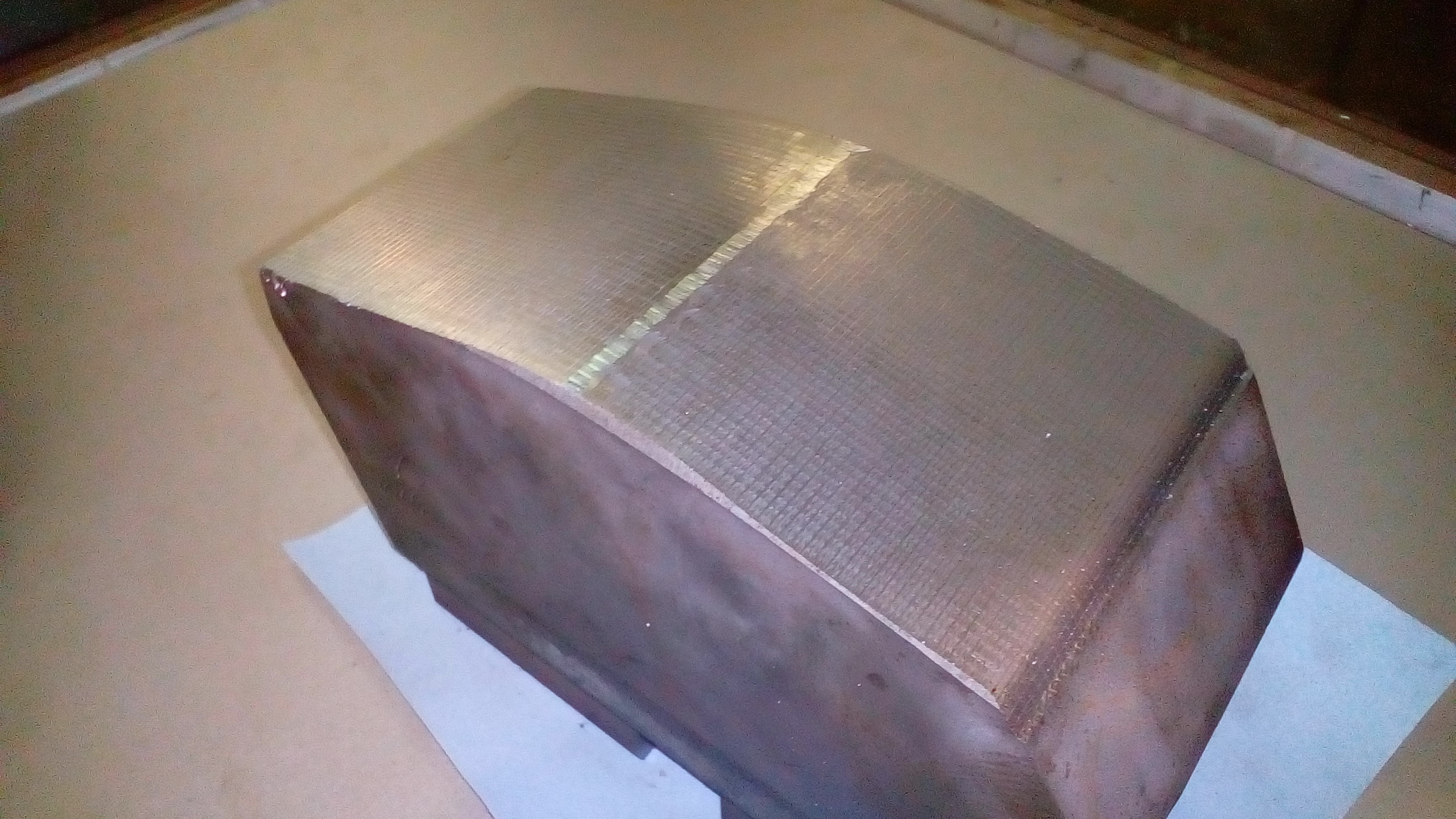

Вчера нужно было поправить профиль бойка кузнечного молота... ...после термообработки :freak: . Было сначала страшно пробовать, а оказалось что фрезеруется отлично. В результате получилась занятная сеточка. Станок всё лучше и лучше себя показывает. Скажем так, я от него с каждого раза всё больше и больше балдею! :hehehe:
P_20160527_084831[1].jpg (5970 просмотров) <a class='original' href='./download/file.php?id=81128&mode=view' target=_blank>Загрузить оригинал (927.9 КБ)</a>
Re: Модернизация 6Б76ПФ2
Добавлено: 27 май 2016, 09:44
NKS писал(а):нужно было поправить профиль бойка кузнечного молота... ...после термообработки
Какая марка стали?
Добавлено: 27 май 2016, 09:45
NKS
Predator писал(а): Какая марка стали?
Что-то типа 5ХНМ, точную марку не сказали. Твердомер показал 45 единиц
