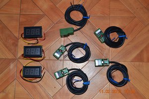

Вчера получил очередную небольшую посылку от китайских друзей.
DSC_2601.JPG (4366 просмотров) <a class='original' href='./download/file.php?id=42941&mode=view' target=_blank>Загрузить оригинал (254 КБ)</a>

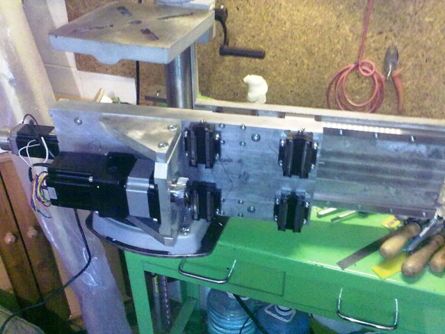

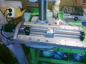

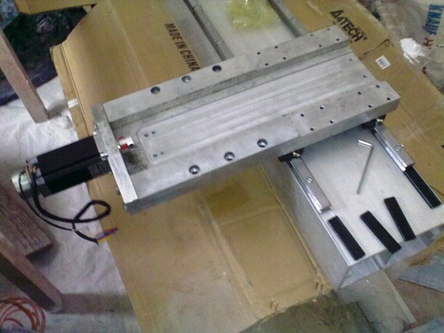

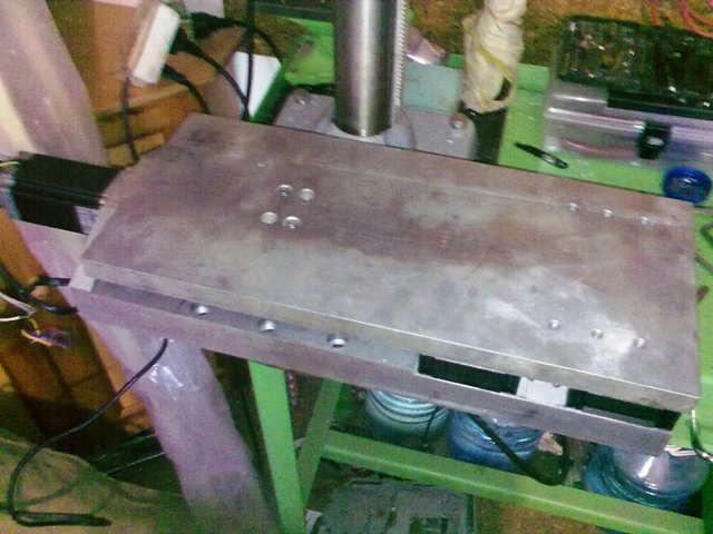

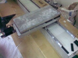

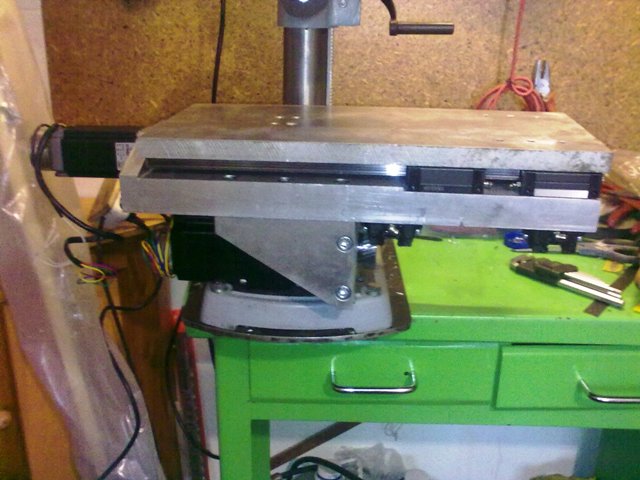

Вчера забрал каретку с обработки, сегодня пол дня с ней возился.
17022015522.jpg (4250 просмотров) <a class='original' href='./download/file.php?id=43343&mode=view' target=_blank>Загрузить оригинал (64.22 КБ)</a>
17022015523.jpg (4250 просмотров) <a class='original' href='./download/file.php?id=43344&mode=view' target=_blank>Загрузить оригинал (64.27 КБ)</a>
17022015524.jpg (4250 просмотров) <a class='original' href='./download/file.php?id=43345&mode=view' target=_blank>Загрузить оригинал (66.61 КБ)</a>

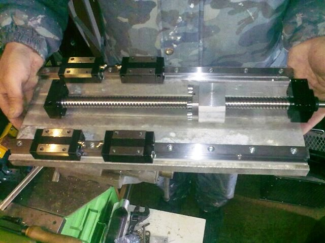

Re: ЧПУ станок 2500х1500х250.

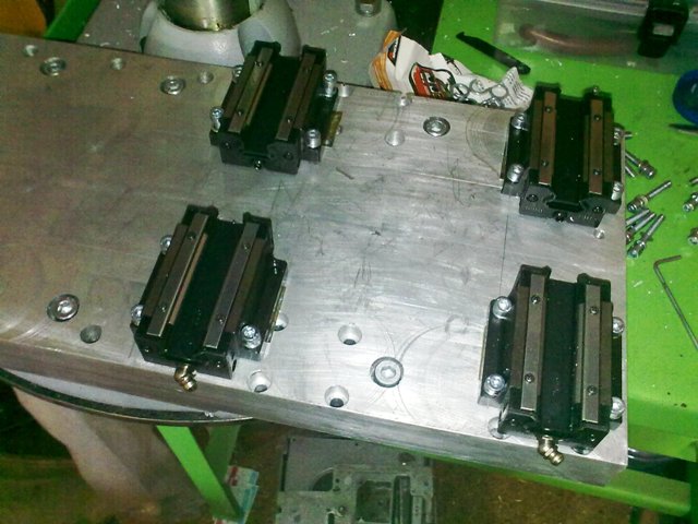

Сообщение Romanych »

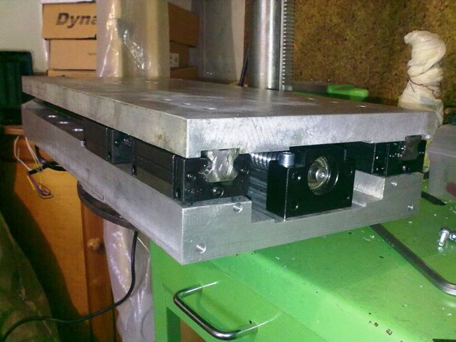

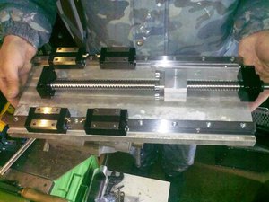

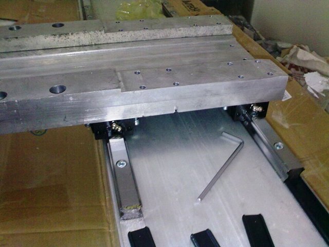

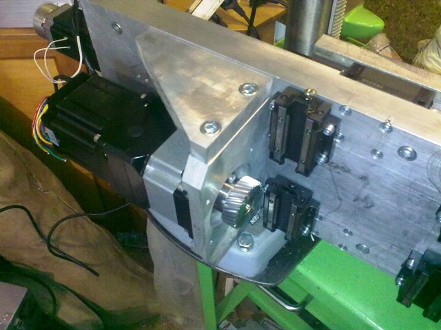

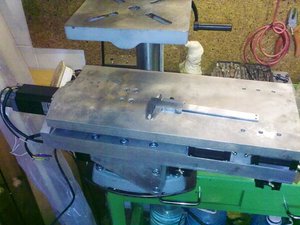

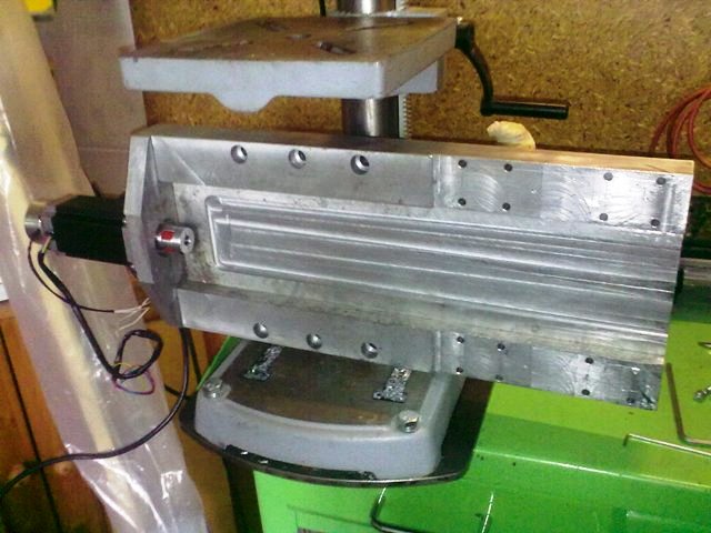

Сегодня закончил каретку оси Z.
18022015526.jpg (4080 просмотров) <a class='original' href='./download/file.php?id=43426&mode=view' target=_blank>Загрузить оригинал (67.15 КБ)</a>
18022015527.jpg (4080 просмотров) <a class='original' href='./download/file.php?id=43427&mode=view' target=_blank>Загрузить оригинал (56.64 КБ)</a>
18022015528.jpg (4080 просмотров) <a class='original' href='./download/file.php?id=43428&mode=view' target=_blank>Загрузить оригинал (54.26 КБ)</a>
18022015530.jpg (4080 просмотров) <a class='original' href='./download/file.php?id=43429&mode=view' target=_blank>Загрузить оригинал (67.16 КБ)</a>
18022015531.jpg (4080 просмотров) <a class='original' href='./download/file.php?id=43430&mode=view' target=_blank>Загрузить оригинал (61.81 КБ)</a>
18022015532.jpg (4080 просмотров) <a class='original' href='./download/file.php?id=43431&mode=view' target=_blank>Загрузить оригинал (52.88 КБ)</a>
18022015534.jpg (4080 просмотров) <a class='original' href='./download/file.php?id=43432&mode=view' target=_blank>Загрузить оригинал (71.53 КБ)</a>
18022015535.jpg (4080 просмотров) <a class='original' href='./download/file.php?id=43433&mode=view' target=_blank>Загрузить оригинал (64.06 КБ)</a>
18022015536.jpg (4080 просмотров) <a class='original' href='./download/file.php?id=43434&mode=view' target=_blank>Загрузить оригинал (62.9 КБ)</a>
18022015538.jpg (4080 просмотров) <a class='original' href='./download/file.php?id=43435&mode=view' target=_blank>Загрузить оригинал (68.17 КБ)</a>

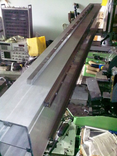

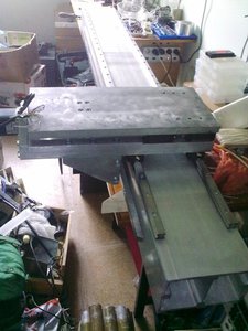

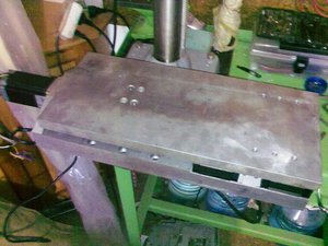

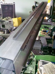

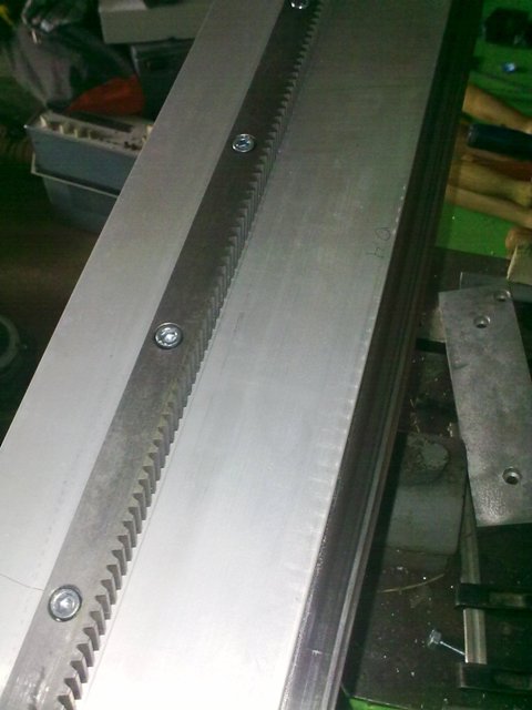

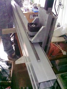

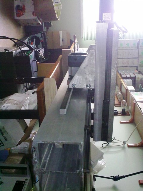

Сегодня занимался выставлением направляющих по высоте на балке Y. Потом устанавливал зубчатую рейку.
20022015539.jpg (4007 просмотров) <a class='original' href='./download/file.php?id=43574&mode=view' target=_blank>Загрузить оригинал (69.09 КБ)</a>
20022015540.jpg (4007 просмотров) <a class='original' href='./download/file.php?id=43575&mode=view' target=_blank>Загрузить оригинал (44.72 КБ)</a>
20022015541.jpg (4007 просмотров) <a class='original' href='./download/file.php?id=43576&mode=view' target=_blank>Загрузить оригинал (63.55 КБ)</a>
20022015542.jpg (4007 просмотров) <a class='original' href='./download/file.php?id=43577&mode=view' target=_blank>Загрузить оригинал (59.58 КБ)</a>
20022015543.jpg (4007 просмотров) <a class='original' href='./download/file.php?id=43578&mode=view' target=_blank>Загрузить оригинал (67.87 КБ)</a>
Сообщение Atom42 »
Ударные темпы! Сложности с выставлением рельс на профиле были/есть, как и чем мерил? Как профиль, сильно кривой?
Askov
Сообщения: 1098
Репутация: 732
Сообщение Askov »
Atom42 писал(а):Ударные темпы! Сложности с выставлением рельс на профиле были/есть, как и чем мерил? Как профиль, сильно кривой?
Присоединяюсь к вопросу, самому очень интересно. Рельсы прикручивал к профилю или к закладным, осью Z елозил туды сюды по балке :hehehe: ну очень интересно :D

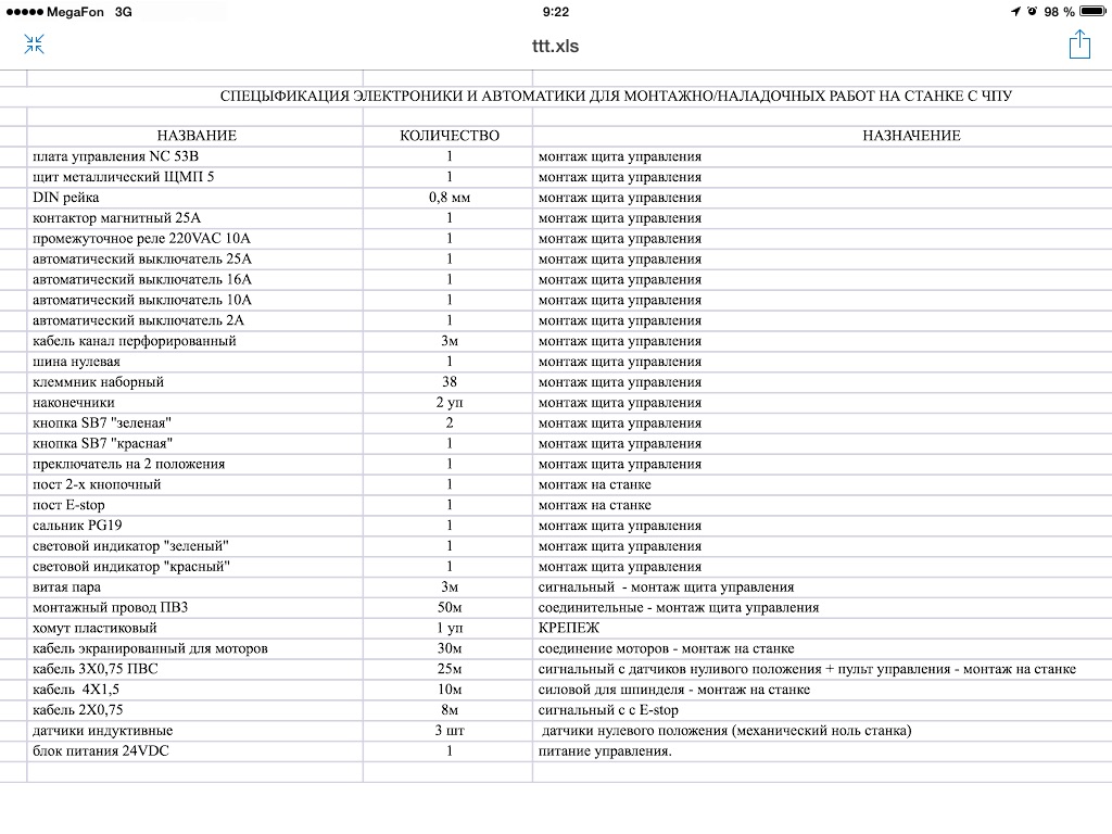

Шеф усе готово :hehehe: в понедельник отправлю, подумай может еще че надо, хочешь маркеров, хочешь небо в апельсинах :hehehe:
image.jpg (3961 просмотр) <a class='original' href='./download/file.php?id=43595&mode=view' target=_blank>Загрузить оригинал (1.44 МБ)</a>
Спасибо. Темпы были бы ударные, если все отдавали вовремя с обработки б еще...
Сначала прикрутил направляйки прям к балке. Прогнал каретку от руки, ездила нормально, а вот когда начал установку зубчатой рейки - выплыла кривизна. В общем на одном рельсе по краям был зазор 0,6мм, на втором рельсе был зазор с одной стороны 0,5мм. Идеально было бы все замерить на плите поверочной, но где ж ее взять... По сему пришлось изгаляться. Понятно что моим методом это не супер точно, но, чем богаты, тем и рады. Взял правило, проверил его ровность - начертил линию, перевернул правило и начертил еще одну линию. Они совпали! Ну и после этого выравнивал направляйки - подкладками выравнивал. Каретка от руки ездила замечательно.

Askov писал(а):Шеф усе готово :hehehe: в понедельник отправлю, подумай может еще че надо, хочешь маркеров, хочешь небо в апельсинах :hehehe:
Спасибо огромезное. Андрей, сколько манет с меня? В адресе, исправь, квартира 1.
P.S. На счет неба в апельсинах - подумаем! :-)
