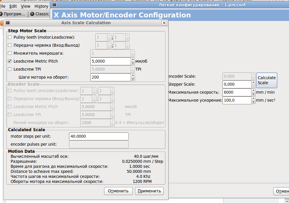

2. шагов на единицу в pncconf делать исходя из требуемой точности?
3. в настройках серв настраивать электронную редукцию?

Kulibin74 писал(а):2. шагов на единицу в pncconf делать исходя из требуемой точности?
Дорлжно быть в настройках осей. Скинь скриншоты этих натсрое...
Kulibin74 писал(а):3. в настройках серв настраивать электронную редукцию?
Зачем?

Nick писал(а):Зачем?
а как серва узнает, что она повернулась на один оборот при 200 шагах, скажем?
Re: Проект станка 2.2kW 2000х1000х100мм 4axis
Kulibin74 писал(а):а если и комп вырубился, как я узнаю на какой он строчке был?
Никак. Ну можно конечно постоянно в файл писать номер строки или смсками тебе их слать, но проще сделать так, чтобы комп не вырубался!
По pncconf ну как раз тут меняешь параметры, чтобы steps/mm стало правильным.
Kulibin74 писал(а):а как серва узнает, что она повернулась на один оборот при 200 шагах, скажем?
Ну так сначала настраиваешь серву, потом узнаешь ее параметр шагов/оборот. Потом этот параметр подставляешь в "Шагов на оборот" в pncconf.

Нужно смотреть со стороны сервы. Сколько у нее шагов на оборот?

Nick писал(а):Сколько у нее шагов на оборот
2048 по X. Y сервы samsung 400W
2500 по Z Panasonic 100W с тормозом.

Kulibin74 писал(а):1024 по X. Y сервы samsung 400W
Ну вот эти цифры и вписывай в pncconf.

Nick писал(а):Ну вот эти цифры и вписывай в pncconf.
а есть ли смысл? увеличивается разрешение на мм и частота импульсов и все?
Kulibin74 писал(а):увеличивается разрешение на мм и частота импульсов и все?
Да. Ну разве что может подняться плавность хода, но при значениях больше 1000 это будет не заметно.

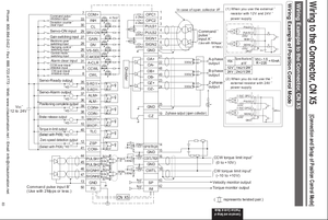

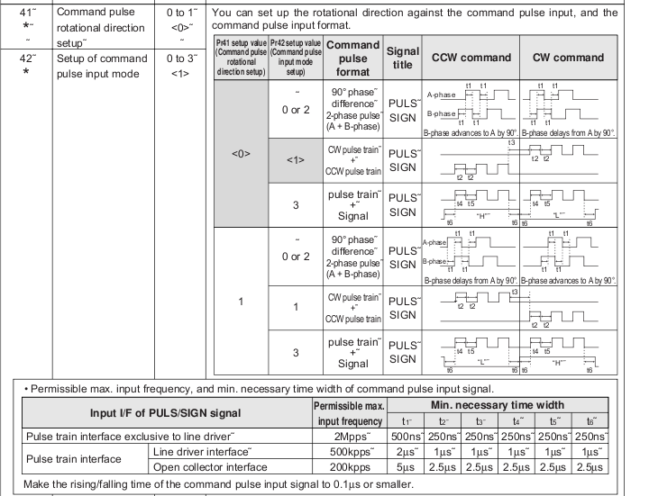

какой параметр сигнала Command pulse format мне надо выбрать в настройках сервы? контакты 33, 8,9 замкнуть на минус питания?

к каким входам подключать step, dir? line mode or open collector?
33 - да, а вот что такой CCW over travel я не знаю...
Kulibin74 писал(а):к каким входам подключать step, dir? line mode or open collector?
3-6

Nick писал(а):CCW over travel
Это помоему входы концевиков
CCW over-travel 9 CCWL inhibit input •
Use this input to inhibit a CCW over-travel (CCWL). ̃
• Connect this so as to make the connection to COM– open when the moving portion of the machine over-travels the movable range toward CCW. ̃
• CWL input will be invalidated when you set up Pr04 (Setup of over-travel inhibit input) to
1.Default is "Invalid (1)". ̃
• You can select the action when the CCWL input is validated with the setup of Pr66 (Sequence at over-travel inhibit). Default is "Emergency stop with dynamic brake".(Pr66=0)

Nick писал(а):дифференциальный.
значит мне надо подключить STEP+/DIR+ от7I76 к контактам 3,4,5,6? и соединить GND 7i76 с 13 контактом GND драйвера?
вроде как да
