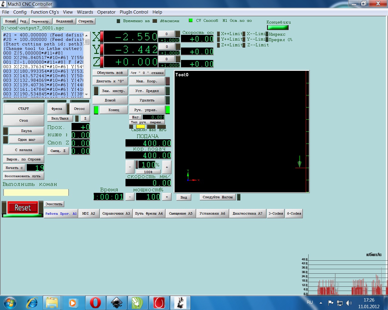

simbadus писал(а):вот какой код выдал может кто посмотри что не так (выдал без ошибок
вроде нормально, только очень много кусочков получается. У тебя кривая вся из маленьких кусочков состоит?

а как сделать чтобы он был не из кусочков и что мне надо выбрать в tool library наверное lathe cutter.

вот код который у меня получился в приложении но он у меня тоже не идет может из-зи того что как ты сказал он у меня из кусочков состоит. может можно просто сам код как-нибудь поправить(в первом случае я ипользвал parameteriz gcode а во втором нет (они оба не идут). и еще что значит: I0.000000 J-332.771496 F400.000000

simbadus писал(а):а как сделать чтобы он был не из кусочков и что мне надо выбрать в tool library наверное lathe cutter.
это зависит от контура = от рисунка. Чтобы тупо проверить количество отдельных кусочков выделяешь контур и нажимаешь Ctrl+Shift+K - контур разобьется на составные части, если они есть.
simbadus писал(а):и еще подскажи пожалуйсто мне надо выбирать post-processor
Не надо :).
Параметризацию лучше не используй, она не особо нужна. А почему не идет, ошибку какую-нибудь выдает?
G03 X228.376347 Y549.050441 Z-1.000000 I0.000000 J-332.771496 F400.000000
Это круговая интерполяция в точку Х...Y...Z... с центром круга смещенным в плоскости XY на I...J... со скоростью F400.
А у тебя есть пример рабочего кода, который cnc3mill понимает, может ему нужно какие-то спец коды дописать?

нажимаешь файл load gcode он код открываться, а изображение нет старт нажимаешь и все безтолку,а вообще-то он на рабочих кодах показывает картинку и при старте начинает какбы выпиливать и переходить по строчкам вниз

вот этот из incscape работае тока по иксу сначала он должен был уйти на 1827 мм, а он ушел тока на 827. не знаешь почему?

Re: Gcodetools - plug-in Inkscape для экспорта в Gcode
Добавь в начало файла
G90G80G49
И не включай параметризацию. Чтобы команды были вида
G02 X123 Y134 Z123
а не
G02 X[#32+213*#31] ...
хммм... ушел ровно в X 827.374220 или нет?
Вообще странно, Gкод здесь 100% правильный...

да ровно

посмотри пожалуйсто те коды которые его. может можно такие делать
А может 1 просто не видно в том окошке?

вот мой cnc3mill его вставляешь в корень мач 3. посмотри пожалуйсто какие коды ему нужны

А там у тебя нет еще картинки, которая задает фон?

а там ее не надо просто кидаешь эти два файла в мач3, заходишь в mach3.exe и там появляется cnc3mill. вот эта программа и работает со станком.
О, тогда еще вопрос, а ты станок при этом подключал? Он тоже едит в X 827, а не X 1827?
