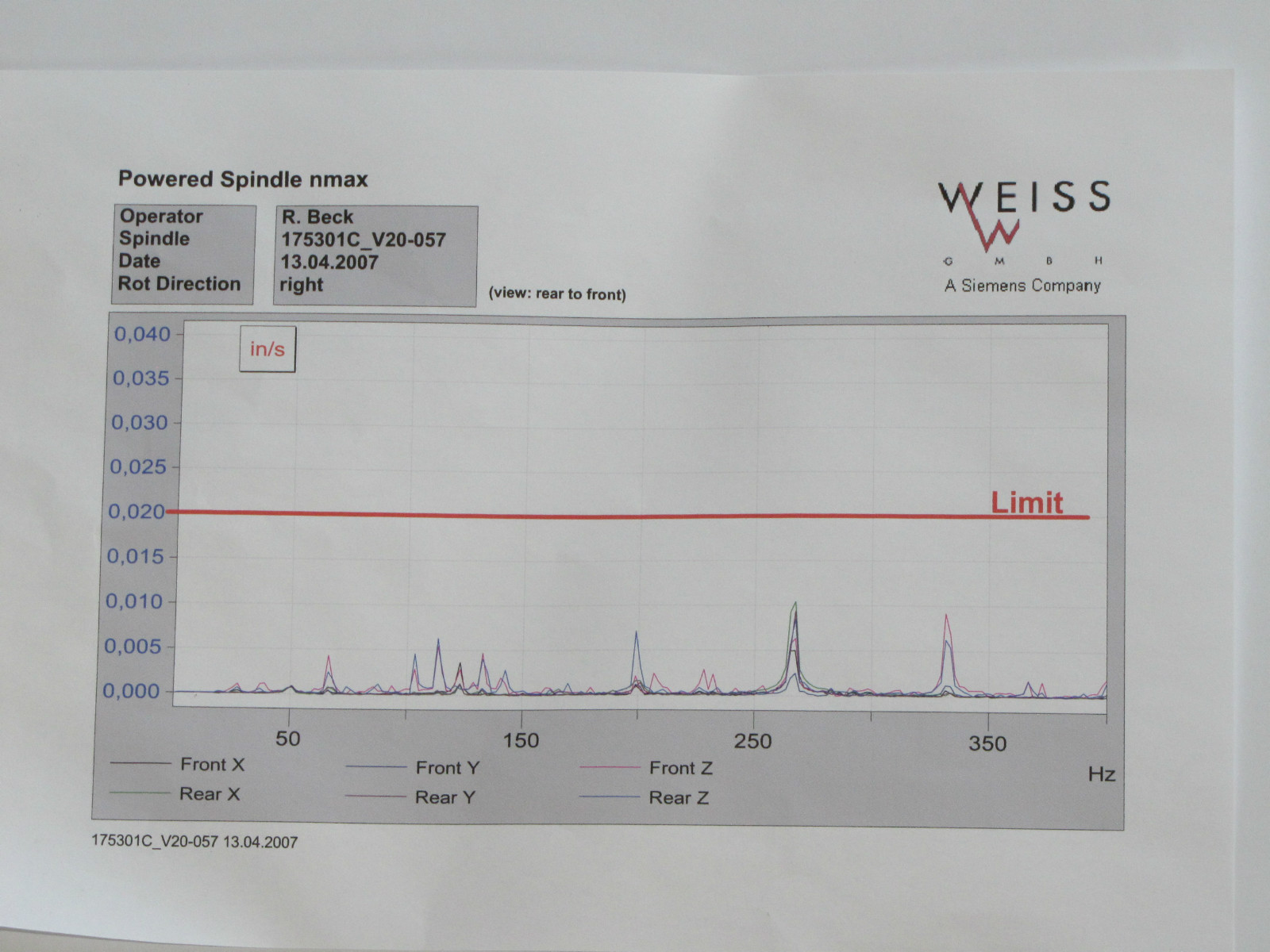

Re: ВСО из полимербетона
Добавлено: 30 май 2013, 17:04
sr480 писал(а): а специально начал с того возможно ли это и какие трудности будут.
Смотря что называть шпинделем.
Мне будет слабо разобрать этот шпиндель http://www.ebay.com/itm/WEISS-SIEMENS-S ... 4855e95c95 вытащить из него подшипы покрутить в руках и обратно собрать чтоб он работал как раньше не говоря уже изготовить его.
