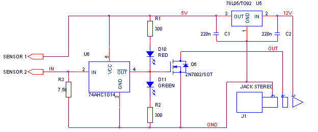

Маленько доработал электрическую часть центроискателя Шерлока Холмса под свои нужды.
Поставил стабилизатор, чтобы можно было питать от 12 вольт и поменял полярность выходного сигнала.
Схема центроискателя.PNG (4.83 КБ) 3691 просмотр
Теперь выходной транзистор открывается при срабатывании датчика, а не наоборот. Это позволило подключить на один вход несколько датчиков по схеме "проволочного ИЛИ" (у меня центроискатель и датчик длины инструмента).

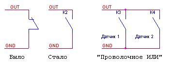

Serg-tmn писал(а):Теперь выходной транзистор открывается при срабатывании датчика, а не наоборот. Это позволило подключить на один вход несколько датчиков по схеме "проволочного ИЛИ" (у меня центроискатель и датчик длины инструмента).
А чем проволочное "И" не устраивает? Или там как обычно какая-то хитрость с электроникой :monkey:?
Re: Самодельный центроискаткль: процесс изготовления
Добавлено: 08 ноя 2013, 16:19
"Проволочное И" тут никак не подойдет. Хотя бы потому, что сигнал должен вырабатываться при срабатывании любого из датчиков.
Тут для наглядности вместо выходных транзисторов нарисованы обычные ключи, причем в состоянии для несработавших датчиков:
Включить же последовательно два нормально замкнутых ключа никак не возможно, поскольку нижний контакт у обоих привязан к GND.
Добавлено: 08 ноя 2013, 16:42
Serg-tmn писал(а):поскольку нижний контакт у обоих привязан к GND.
Т.е. GND второго нельзя подключить к out первого?

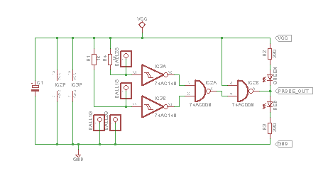

раз пошло разбирательство, а нужен ли там транзистор (безотносительно подключения двух датчиков)??
для себя решаю подобную задачу:
не прокатит ?
хочу на выходе активный ноль для детекции обрывов и тп

Nick писал(а):Т.е. GND второго нельзя подключить к out первого?
GND - это общий провод, минус питания обоих датчиков. Датчики же активные, с питанием. я там голые контакты чисто условно нарисовал, на самом деле это транзисторные ключи (см схему Самодельный центроискаткль: процесс изготовления #245 - это центроискатель, а в датчике инструмента - оптопара Omron).

Алексс
В свободное время пытаюсь нарисовать схему на базе Стариковской для подключения щупа центроискателя и датчика высоты инструмента к одному входу месы.
Смысла лепить это непосредственно в щупы нет, а раз так, можно разгуляться. И светодиоды поставить и пищалку и что еще душе угодно. Выход TTL 5в для месы.

Добавлено: 11 ноя 2013, 11:49
Алексс писал(а):те разбиваешь мою мотивацию и веру в способности соединить две микросхемы
скажу больше, в той схеме и одной м/сх хватит. 74xxx132 :)
я вот вообще без микросхем обошелся :tongue:
Правда, контроля обрыва датчиков у меня нет, следует признать.
PS: такое подключение ТШ, как на схеме Старика, от дребезга контактов практически не защищает. Нужна еще RC-цепочка на входе.
