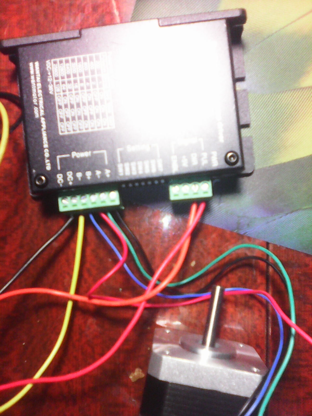

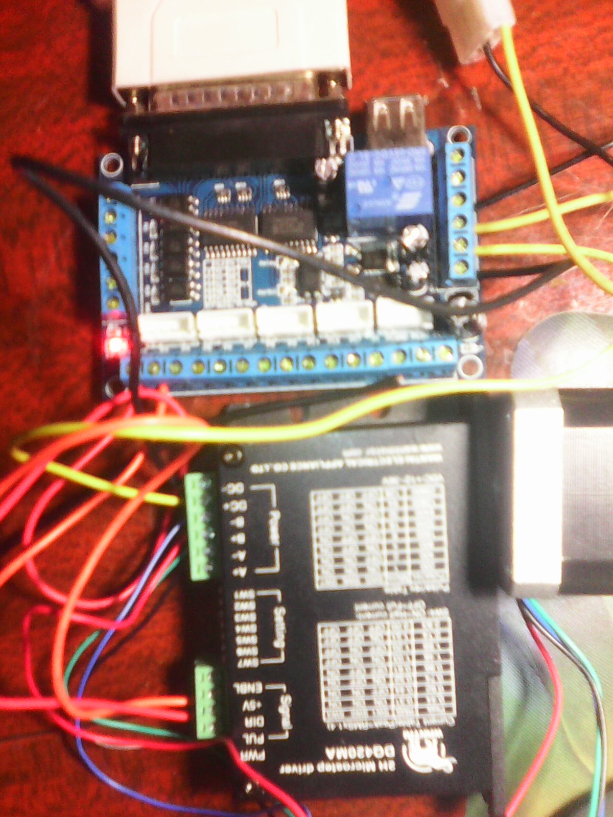

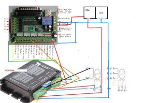

доброе время
первый раз в первый класс - т е полный нуб поэтому не сочтите за наглость
ниразу не сталкивался с контроллерами и шд
подскажите по подключению
dq420ma и bl-mach-v1.1 и 42byghw208
немного посмотрел форум но возникли вопросы
1 . от платы развязки к контроллеру xdir к dir , xclk к pul ?
2. + 5 в разъем на контроллере там где signal можно ли брать от бп от компютера?
3. с чем соединять ENBL?
4. DC+ DC- на контроллере можно ли к блоку питания пк ?
5. на плате развязки есть :
+-12-24 in
pwm 0-10 out
и ключ
- для чего они ?
6. на плате развязки есть два выхода по 5 в pc5v - это идет с компютера с порта ?
и что на них цеплять ?
7. как правильно подключать dq420ma 42byghw208 ?
у меня подключено так:
dq420ma / 42byghw208
a+ / black
a- / green
b+ / red
b- /blue
- верно ли ?
спасибо заранее
8. как запитывать плату развязки и через какие разъемы ?
подскажите кто знает боюсь спалить
help me!
или м б у кого документация есть на
dq420ma
bl-mach-v1.1
42byghw208
почитать бы
pc двигатель греется но не вращается
индикатор на развязке горит красным
развязка запитана от 12 в от БП ПК
драйвер запитан тоже от 12 в от БП ПК
вот так соединил но горит красн индикатор развязки (6468 просмотров) <a class='original' href='./download/file.php?id=36307&mode=view' target=_blank>Загрузить оригинал (316.4 КБ)</a>
м б что не правильно посединил? (6468 просмотров) <a class='original' href='./download/file.php?id=36308&mode=view' target=_blank>Загрузить оригинал (275.65 КБ)</a>

Re: Подключение драйверов к контроллеру
Вопросов много. На все сразу лень отвечать.

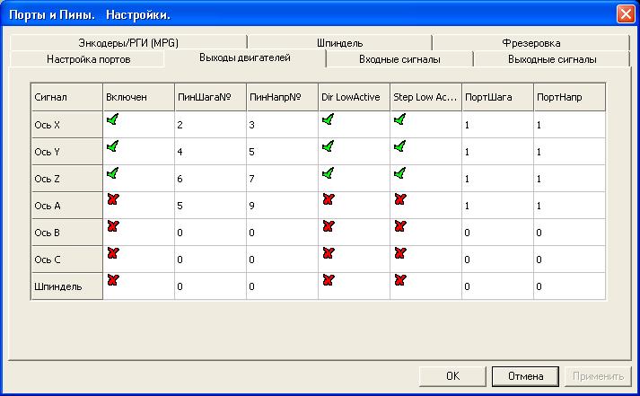

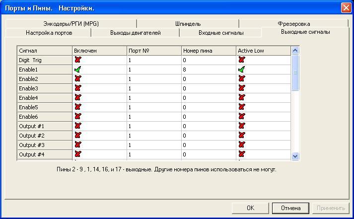

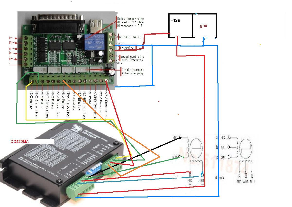

вот так соединил не работает
двиг греется
индикатор горит зеленым на контроллере
и красный на развязке
но не жужит
переключатели выставил
sw2 sw3 вкл
sw6 sw7 вкл
остальные выкл
в imarch3 рабочие 2 , 3 пин
выходные сигналы 8
схемаmy.JPG (6409 просмотров) <a class='original' href='./download/file.php?id=36370&mode=view' target=_blank>Загрузить оригинал (132.48 КБ)</a>
выходные двигатели.JPG (6404 просмотра) <a class='original' href='./download/file.php?id=36380&mode=view' target=_blank>Загрузить оригинал (47.79 КБ)</a>
выходные сигналы.JPG (6404 просмотра) <a class='original' href='./download/file.php?id=36381&mode=view' target=_blank>Загрузить оригинал (52.08 КБ)</a>
Документации нет.
Питать от одного источника и плату и драйвер - нехорошо.
Для драйвера 12 В, скорее всего, мало.
Попробуй инвертировать сигнал enable, или вообще отключи временно этот провод.
Что там с джамперами - не знаю, нужно документацию на драйвер.
Надеюсь Mach3 установлен на 32-битный виндоус, т.к. в 64-битном драйвер порта lpt работать не будет.
В остальном - если координаты Х на экране меняются - должен и мотор вращаться.

ok-evgenij
Сообщения: 157
Зарегистрирован: 02 апр 2014, 22:18
Репутация: 40
Сообщение ok-evgenij »

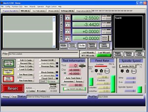

Плата опторазвязки, думаю, тут не при чем. Её можно вернуть, только перекинуть enable на пин 14. Дальше разбираемся в mach3.
1. Нажмите на кнопку "Reset" в mach3. Рамка вокруг нее должна загореться зеленым. Если мигает- Config->Ports and Pins->Input Signals-> E-stop : переназначить на пин 0 или снять/поставить галочку в колонке Active Low. Горит зеленым - замечательно.
2. Нажмите на клавиатуре Tab. В появившемся меню тыкаете на X-, X+ и т.д. Координаты осей при этом должны меняться. Меняются - мач работает.
3. Если мотор при этом не крутится (и вообще не реагирует) попробовать инвертировать сигнал "enable" .
Если и после этого не работает - проверять, есть ли на выходе с опторазвязки питание 5V, поднимать напряжение питания драйвера.
bibikin
Сообщения: 10
Зарегистрирован: 09 ноя 2014, 19:38
Сообщение bibikin »
Огромное спасибо за ваш пост все сделал по нему все получилось
еще раз спасибо побольше бы таких спецов)!!!
3 вечера тыркался разбирался а прочитав пост выставил все за 15 минут и заработало)
