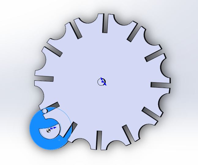

Нарисовал мне товарищ мальтийский механизм
Делаем на 12 патронов
Не много будет дольше по времени на полный оборот, но
зато плавнее ход.
Сам захват патрона в очередной раз перерисовали, сегодня попробую пильнуть
Думаю на чем лучше делать большую шестерню мальтийца
Либо на роутере, либо на токарном и ручном фрезере
Наверное сперва пильну на роутере из 2 мм текстолита и проверю геометрию

nik1 писал(а):Нарисовал мне товарищ мальтийский механизм
Взглянуть можно?
Сообщения: 8408
Взглянуть конечно можно, тока это пока модель .
Типа не весь механизм, а тока две ..шестерни..
Остальную часть надо дорисовывать.
Насчет изготовления, на токарном сделать просто круг , а потом зажать в делительную бошку и на ручном фрезере сделать пазы
Мне кажется это будет точнее, чем выпилит роутер. На нём есть диагональность.
Сообщения: 8408

Сообщения: 22776
А как ее рассчитывали?

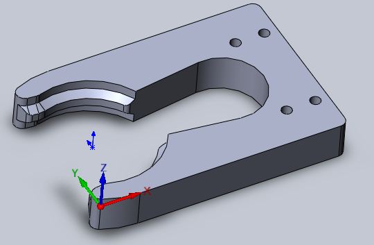

Сообщения: 8408
Захват походу надо ещё чутка переделать, очень туго заходит и выходит из него патрон
7ehuo05i.jpg (3944 просмотра) <a class='original' href='./download/file.php?id=8859&sid=d9d2ab810b314937ab606f2f395d4079&mode=view' target=_blank>Загрузить оригинал (25.09 КБ)</a>
Сообщения: 8408
Я сам не силён в расчётах, вот он писал как считал
размер креста = А*cos 15, размер кривошипа = A*sin 15
это для 12 позиций
Сообщения: 8408
Не дописал --А-- это расстояние между центрами шестерён
Сообщения: 22776
А срез центрального круга как? (который фиксирует шестерню)
Сообщения: 8408
Могу спросить, я как бы не силён в математике.

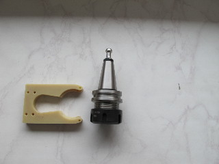

wFMpTmzh.jpg (3944 просмотра) <a class='original' href='./download/file.php?id=8855&sid=d9d2ab810b314937ab606f2f395d4079&mode=view' target=_blank>Загрузить оригинал (19.63 КБ)</a>
Первая проба, но надо чутка поправить.
Всё же туговато заходит и выходит.

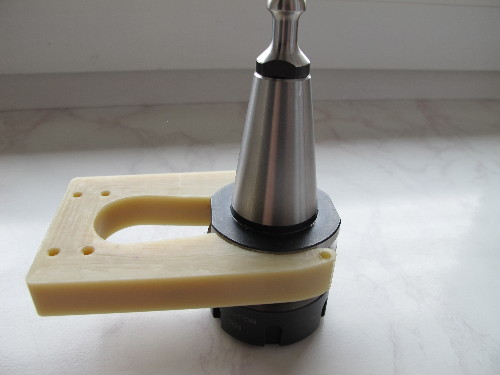

Сообщения: 8408
b3Somf5D.jpg (3944 просмотра) <a class='original' href='./download/file.php?id=8856&sid=d9d2ab810b314937ab606f2f395d4079&mode=view' target=_blank>Загрузить оригинал (34.49 КБ)</a>
Сообщения: 34042
nik1 писал(а):Всё же туговато заходит и выходит.
в заводских станках чтоб выдрать оправку из магазина нужно чуть бы не ногами упереться. Скорее всего у тебя в самый раз.
Сообщения: 8408
Это вапще не вариант , так дёргать.
Завтра попробую чутка изминенную и сравню какая будет лучше.
Nick, вот по твоему вопросу
...срез круга должен быть 150 градусов
диаметр среза просто подобрал, чтобы не упиралось
150 градусов - это для 12 штук
диаметр фиксирующий тоже подобрал исходя из толщины носиков...

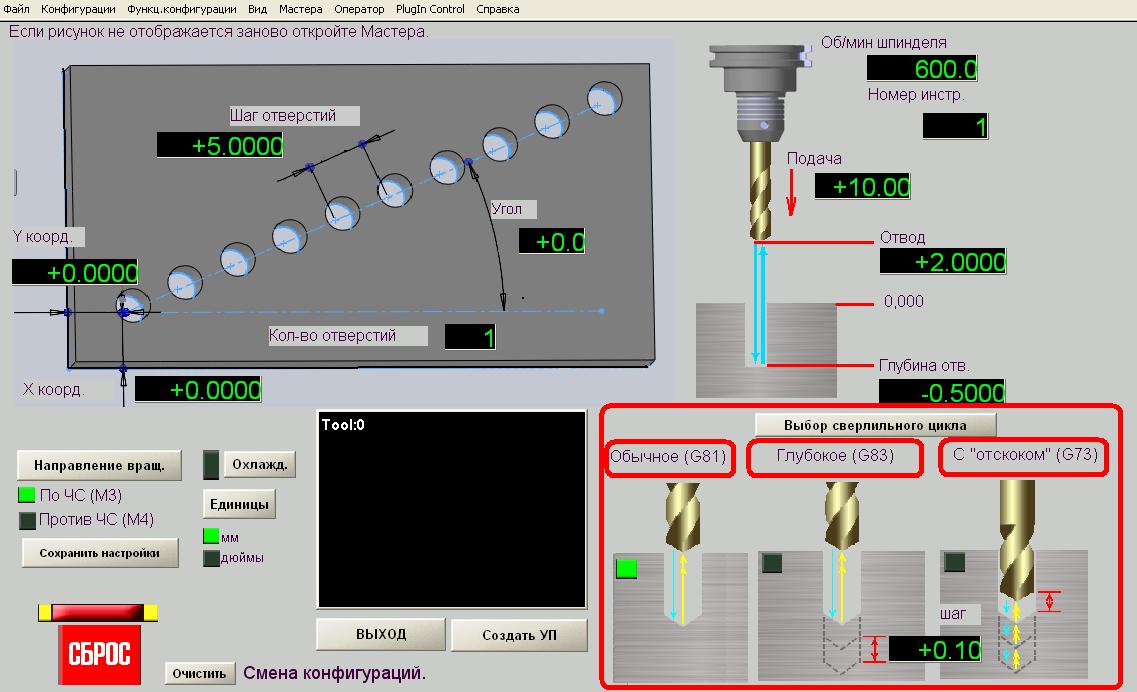

Парни, если станок не понимает код Г 83, а 81 понимает, то это трабла постпроцессора?

G83 весьма полезный цикл.
раз его не понимает станок - проблема в управляющей программе станка.

легко можно написать цикл на gcode как подрограмму (надеюсь оно умеет подпрограммы ?) и подправить постпроцессор.
ну или автора программы запытать на эту тему.

Мач умеет так:
Сверление.JPG (3983 просмотра) <a class='original' href='./download/file.php?id=8697&sid=d9d2ab810b314937ab606f2f395d4079&mode=view' target=_blank>Загрузить оригинал (105.74 КБ)</a>
