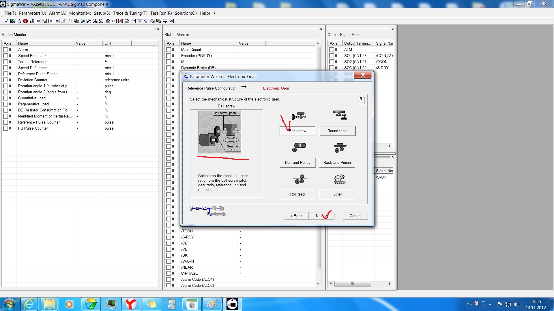

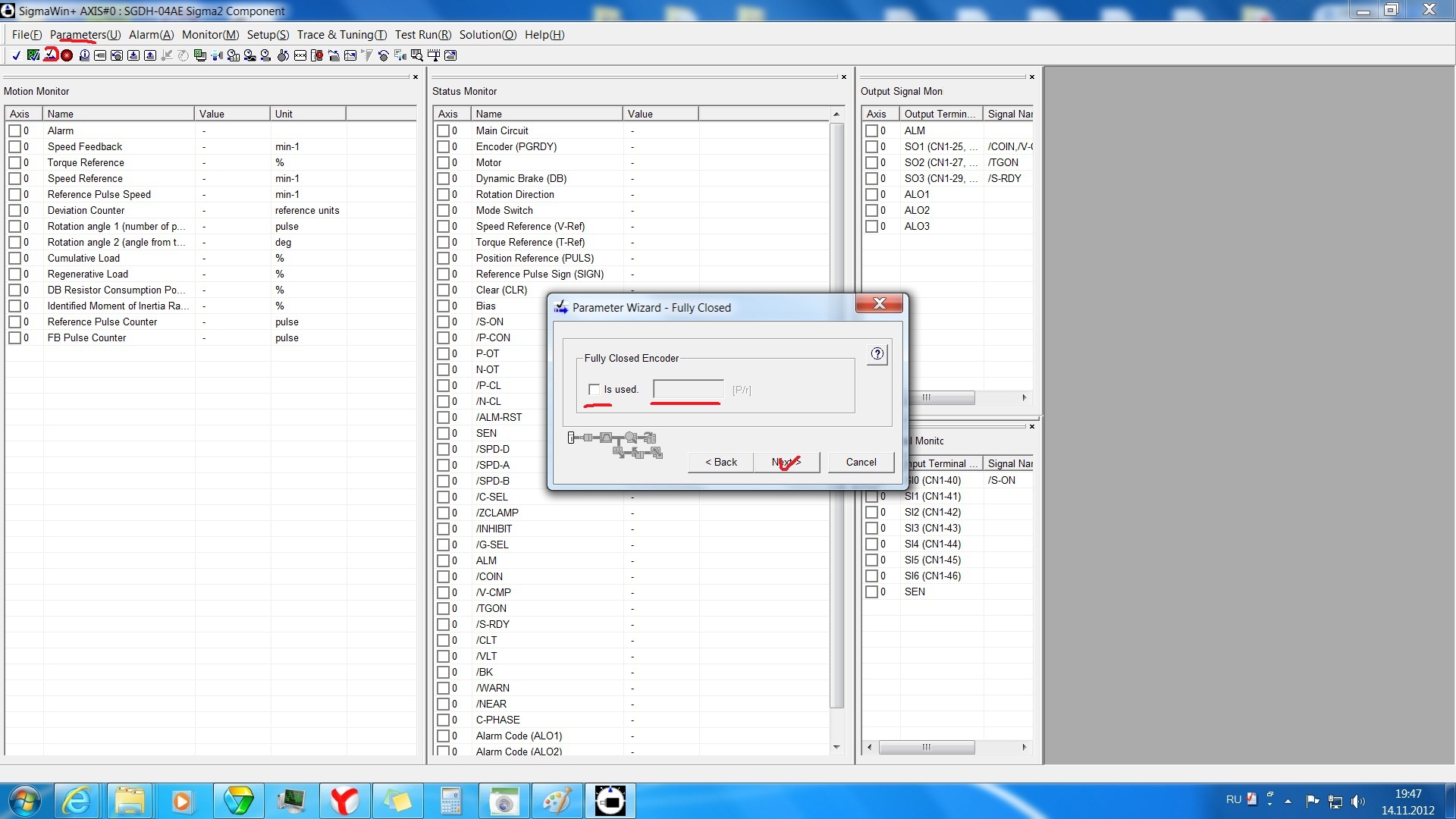

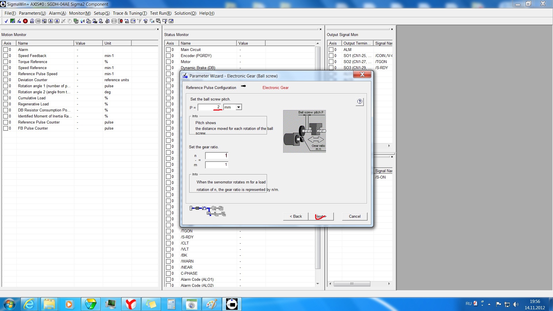

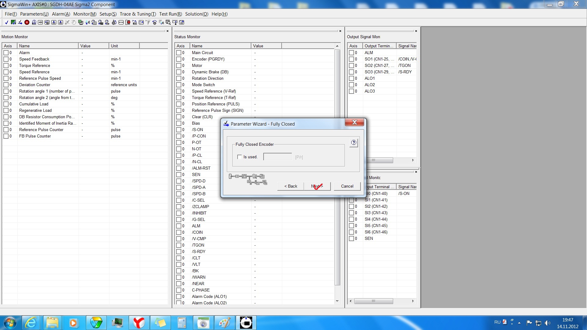

Я вот здесь настройки не правильно сделал ,я энкодер не указал и Электронную Функцию Механизма:
7.jpg (2169 просмотров) <a class='original' href='./download/file.php?id=9667&mode=view' target=_blank>Загрузить оригинал (391.26 КБ)</a>
13.jpg (2169 просмотров) <a class='original' href='./download/file.php?id=9668&mode=view' target=_blank>Загрузить оригинал (385.72 КБ)</a>
14.jpg (2169 просмотров) <a class='original' href='./download/file.php?id=9669&mode=view' target=_blank>Загрузить оригинал (385.59 КБ)</a>
15.jpg (2169 просмотров) <a class='original' href='./download/file.php?id=9670&mode=view' target=_blank>Загрузить оригинал (375.83 КБ)</a>
16.jpg (2169 просмотров) <a class='original' href='./download/file.php?id=9671&mode=view' target=_blank>Загрузить оригинал (399.88 КБ)</a>
Мотор у меня;
13разрядный
2048 им\об
Шаг винта 2мм
А после того как указал энкодер ,то под управлением Матча стол начал летать с огромной скоростью и посл отпускания кнопки он перестал останавливатся?
Как правильно в вести все эти настройки?

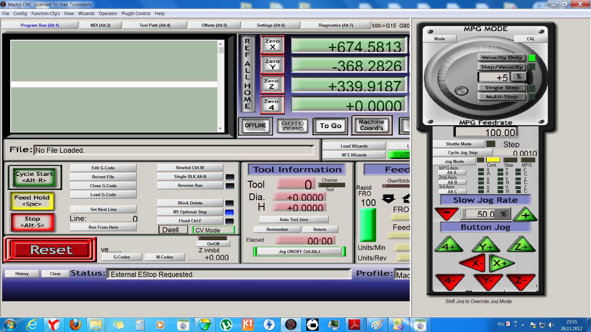

Что делать при переезде стола под управлением Матч 3,когда отпускаю кнопку ,стол продолжает двигатся,а когда повторно нажимаю на кнопку ,то увеличивается скорость,аесли нажать назад то скорость снижается?
http://www.youtube.com/watch?v=Mdf6P77fYjs
А когда выключаю Матч 3 и плату опторазвязки серва продолжает движение?
http://www.youtube.com/watch?v=d0B5WsYm57E
Проверил на обоих сервопаках.
Ват скрин Матча:
888.jpg (2157 просмотров) <a class='original' href='./download/file.php?id=9705&mode=view' target=_blank>Загрузить оригинал (592.15 КБ)</a>
Чтото не могу я найти Авто настройку ,столько тут всего накручено,и переводчик не помогает :wik:

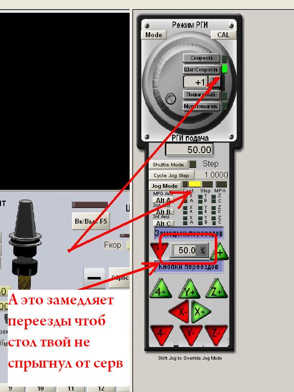

Добавлено: 26 ноя 2012, 23:32
У тебя режим скорости стоит на MPG. Поставь "огоньки" как на картинке моей

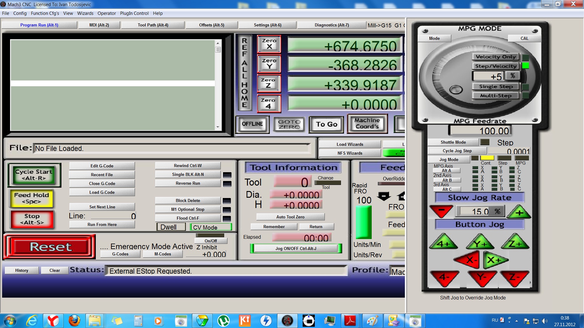

Добавлено: 26 ноя 2012, 23:42
Сергей=
Тоже самое ,также от количества нажатий скорость увеличивает и уменьшает ,а полностью остановится не хочет даже после выключения программы с платой оптопривязки :wik:
Вроде всё так-же;
2222.jpg (2151 просмотр) <a class='original' href='./download/file.php?id=9707&mode=view' target=_blank>Загрузить оригинал (600.26 КБ)</a>

При одних и тех-же настройках Матча ,если серву заново настроить и Здесь;
пппп.jpg (2150 просмотров) <a class='original' href='./download/file.php?id=9708&mode=view' target=_blank>Загрузить оригинал (390.32 КБ)</a>
не указать энкодер,то будет работать норм. А если настроить с указанием энкодера и имульсов то перестает останавливаться ( Настройки Матча не изменялись!) :wik:
Re: Про сервы Yaskawa
Добавлено: 27 ноя 2012, 00:07
Сергей= писал(а):не указать энкодер,то будет работать норм
:hehehe: это указывается энкодер для CLOSED LOOP а не для мотора. Вот когда ты линейки подключишь к серве(для этого нужен доп. блок что выткается в боковой разхем сервы) вот тогда тут будешь указывать здесь какие либо циферки. Правильно ты указываешь значения и мотор ищет эту позицию.
Добавлено: 27 ноя 2012, 00:21
Сергей=
ААААААА :hehehe: Это типо дополнительный энкодер :thinking: ,Блин а я-то думал !!!
Сейчас исправлю.
Спасибо,большое :)
