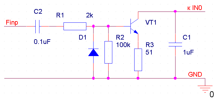

Сначала скажи какой сигнал надо на плату подавать: +5v относительно земли или вход замыкать на землю?

Сообщения: 21923
Re: Мой китаес Bernardo KF25 Top
Примерно так. Транзистор и диод практически любые маломощные кремниевые.

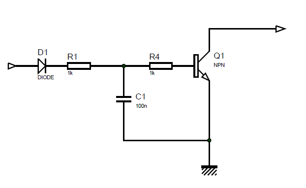

Сообщения: 9116
UAVpilot писал(а):Тогда выкинуть CP и поставить обычный NPN с RC фильтром на входе.
Эээ... А что это даст?

Сообщения: 9116
Можно еще так. Без полевого транзистора.
Транзистор и диод - любые маломощные.

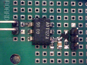

Сообщения: 9116
Алексс писал(а):PS: ненавижу делать печатные платы...
А что их делать? Купи простейшую макетку. Для схем такой "сложности", да в единственном экземпляре - самое то.
вроде этой
вроде этой

Serg-tmn писал(а):Можно еще так. Без полевого транзистора.
Кстати, схема Serg-tmn - правильная. Потому что схема просто с фильтром не защитит от залипания вывода CP в 1. Весь цимес в том, что когда сигнал не меняется, значит все зависло.

Сообщения: 9116
Алексс писал(а):ну ты как скажешь... макетка... фу.
нам smd подавай :)
Эх, молодежь... :hottabych:
PWMmaket.jpg (3230 просмотров) <a class='original' href='./download/file.php?id=7445&mode=view' target=_blank>Загрузить оригинал (176.36 КБ)</a>
Это тот самый преобразователь PWM-напряжение.
PWM.PNG (3224 просмотра) <a class='original' href='./download/file.php?id=7446&mode=view' target=_blank>Загрузить оригинал (12.57 КБ)</a>
Проверено - работает.
Так что SMD и макетка - вполне совместимые вещи.
Если сильно не эстетствовать :)

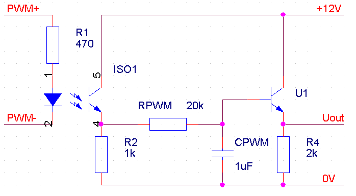

я вот чего подумал - сделаю как я подешману шпинделек для сверления/резания платок.
где-то валяется у меня маааленькая бормашинка с патроном для цанг. все бы ничего, но подшипников в ней нет.
вот я и подумал, а не взять ли моторчик самый дешевый
"драйвер"
прямо на вал насадить патрончик и вперед.
а ?
только вот я не пойму сколько вольт этот регулятор может скушать.
есть 41в. подавится ?
Сообщения: 9116
Алексс писал(а):только вот я не пойу сколько вольт этот регулятор может скушать.
На дым изойдет.
На нем, вроде "7.2 LiPo" написано, нет?

Сообщения: 9116
Алексс писал(а):ну вроде. а что это значит ? :)
какая-то не известная единица измерения...
Ну, может быть 7,2В от литий-полимерных аккумуляторов.
Сейчас увеличил картинку, вроде там не "7.2" а "2-3LiPo".
Если так, то максимум 10,8 вольт. Ну 12 может, вынесет. Модельные Li-Pol заряжаются до 4,2 В на банку.
