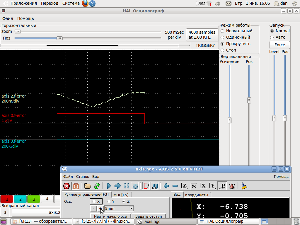

Суть какая: твоя цель добиться минимального отклонения от траектории, т.е. минимизировать FERROR. Для этого открываешь HALSCOPE, добавляешь пины ferror, и можно еще pos-command и feedback, ставишь обновление на авто и начинаешь гонять станок.
Сразу увидишь, что ferror заметно скачет на разгонах и торможениях.

Тут у меня другая проблема. Сегодня немного настроил оси, сначала х, вообщем добился более-менее нормальной работы, потом отдельно Y и z . После этого умным и довольным видом подключил все 3 и наткнулся на ошибки-joint0 following ERRROR и joint1 following ERRROR, осьz вел себя нормально.потом выяснил что z влияет на x и Y , a y на x! Вот так вот, я в недоуменни,в полном :wik:

Сегодня попробую снять скриншоты. А может дело в том что сигналы задания от7и77 к приводу идут неэкранированным проводом(только витая пара, временно конечно), но если так почему Z ведет себя адекватно ?(при чем если включаю все три разьема, ось Х при первой попитке вращения моментально уходит в ERROR, а ось Y можно крутить на малых оборотах). Вообщем буду экранировать эти три пары, на всякий случай. :attention:

Скриншот только один и то для того чтобы спросить правильно ли я снимал?
С утра изменил FERROR на 5000, чтобы не мешал, и выяснил, что при одновременном включении, например на подаче 1200мм/мин задание для z-2.6 Вольт, а для X иY не более0.3вольт(7и77 больше не выдает)
Последний раз редактировалось dansystems1 26 июл 2012, 17:10, всего редактировалось 1 раз.
Re: Mesa 5i25+7i77-с чего начать?
По скриншоту, лучше еще добавить значения для команды двигателям, так понятнее будет.
Движение было только по оси Z? Очень странный показатель для axis.0.feerror, такое ощущение, что на пине обратной связи что-то не то...

просто очень странная ступенька на axis.0.f-error.... да еще и с таким значением...
ЗЫ у тебя на скриншоте 1-й и 2-й каналы показывают одно и тоже, только с разным масштабом...
Сделай такую конфигурацию каналов:
1. axis.0.position-cmd
2. axis.0.f-error
3.(не обязательно, но если влезет лучше добавить) axis.0.position-fb
4. axis.1.position-cmd
5. axis.1.f-error
6.(не обязательно, но если влезет лучше добавить) axis.1.position-fb
7. axis.2.position-cmd
8. axis.2.f-error
9.(не обязательно, но если влезет лучше добавить) axis.2.position-fb
и раздвинь их по вертикале, чтобы каналы осей были отделены. (Потом сохрани настройку halscope на будущее)
