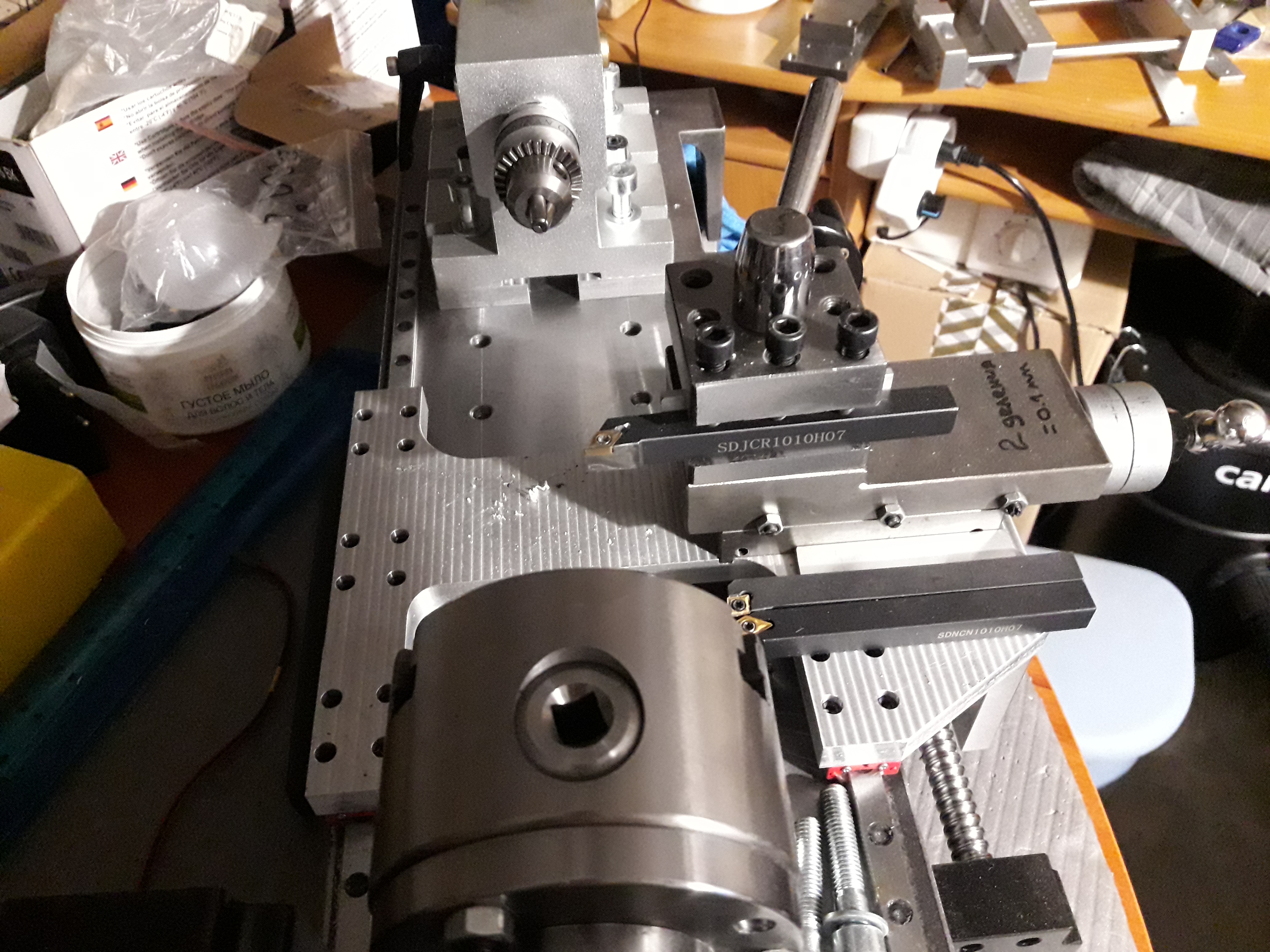

SMERSH писал(а): ↑ Пришлось опять мозгонуть... Потом посидеть за Корелом минут 10 + 5 минут в Арткаме... + найти на балконе обрезок Д16Т 5 мм толщины...
А если потом приделать ножки, каретки и вал с ручкой, да найти малую продольную от мини токарника и поставить как поперечную, то можно забацать и мини токарничек для себя :cheesy: У меня поворотка часто простаивала, а так неспеша втулочку какую проточить, да болт укоротить самое то :good:

xvovanx писал(а): ↑07 июн 2021, 08:48
Ну, я так не играю... у меня игрушка, хоть и достаточно продуманная (точная). А у Вас произведение искусства! (целый станок)
* я по старинке на своем Проксончике все больше - это же хобби, а не бусинес.
Спасибо, - красиво!
