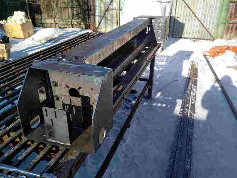

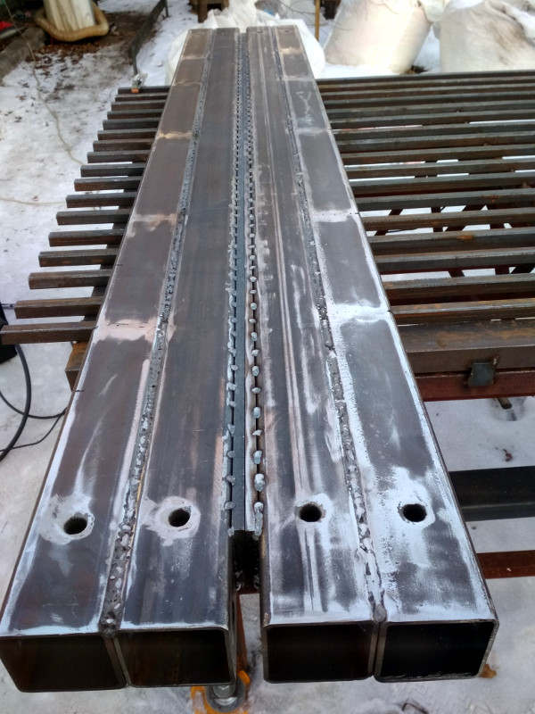

Попытка сборки прямого портала из кучи кривых деталей:
tr.jpg (2708 просмотров) <a class='original' href='./download/file.php?id=132649&mode=view' target=_blank>Загрузить оригинал (57.58 КБ)</a>
rp.jpg (2707 просмотров) <a class='original' href='./download/file.php?id=132650&mode=view' target=_blank>Загрузить оригинал (33.21 КБ)</a>
Вроде все собралось нормально, скоро можно будет шлифовать поверхности под направляющие.
Планировал трубы портальных балок залить пенополиуретаном для гашения вибрации. Но, наверное, не буду - при затягивании всех болтов, видимо, сказывается напряженность конструкции - при простукивании звук как от монолита, т.е. звона нет.
При сборке портала понял, что есть общий идеологический просчет в разработке станка: портал тяжеленный (с осью Z около 300кг), шаговиками гонять его быстро не получится. Т.е. вращающиеся гайки как бы и не нужны.
