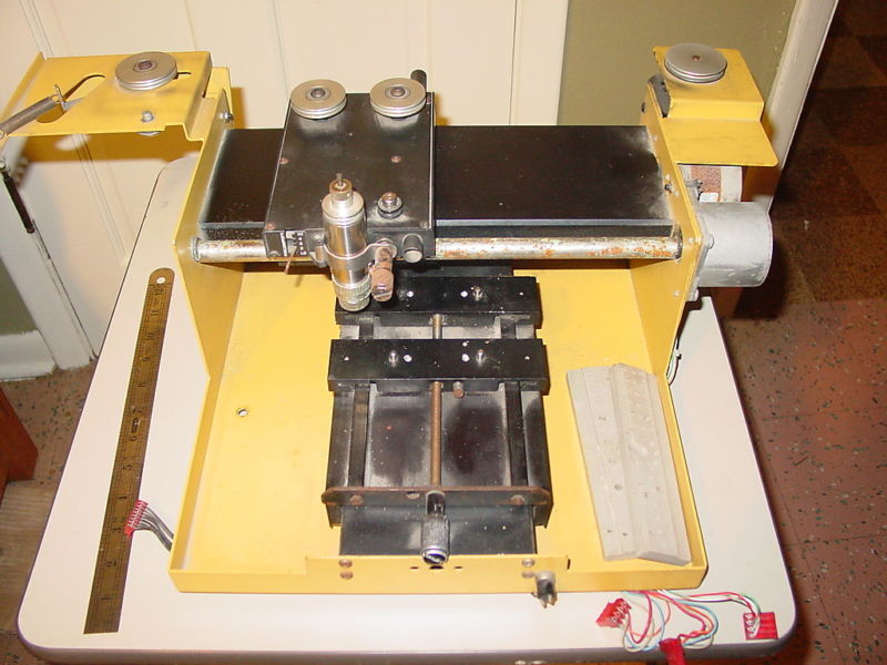

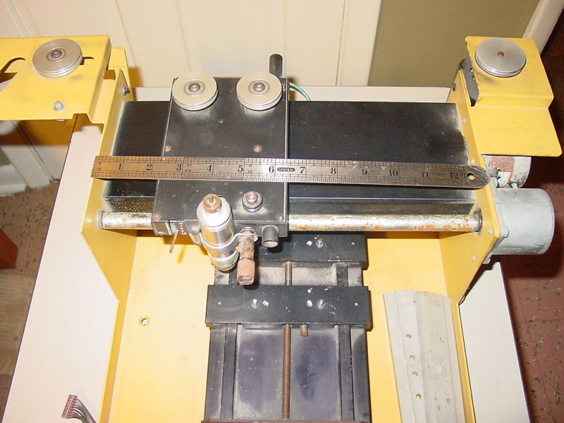

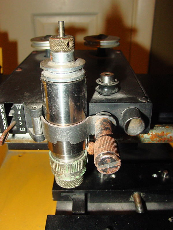

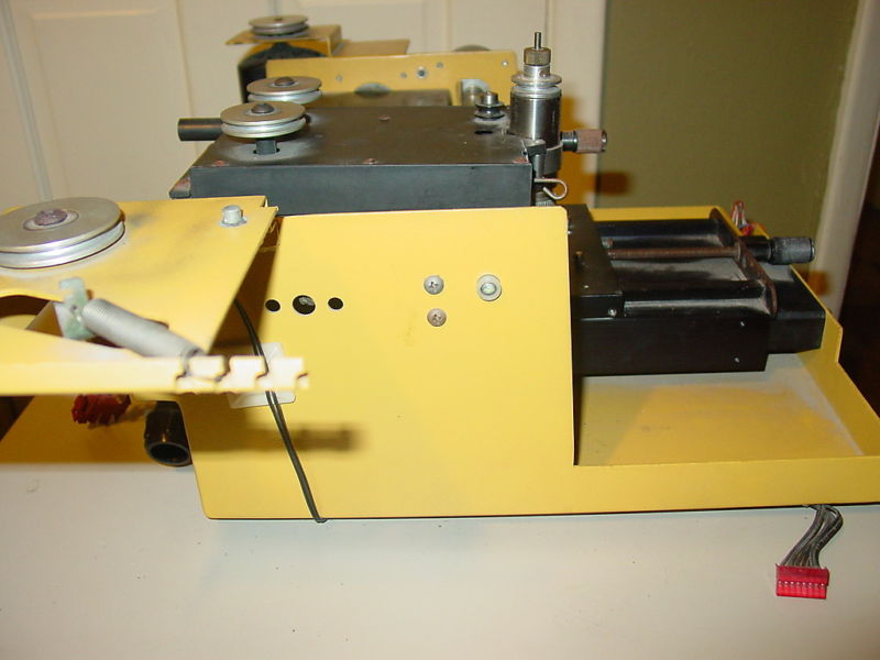

Shkryab писал(а):Итак:
станочек для изготовления прототипов печатных плат с рабочим полем 150x190мм по стеклотекстолиту 1,5 мм. Задача -- Драть медную фольгу 35мкм, сверлить отверстия диаметром от 0,5 до 3мм, возможно обрезать по контуру. Точность желательна 0,05мм при практически нулевых нагрузках.
Ежели без перфекционизма , больших претензий и околонулевом бюджете ... то можно даже так .

shur писал(а): то можно даже так .
О, стим-панк?
