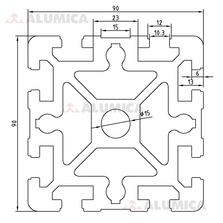

frezeryga писал(а):В общем мой вариант профиля по сути и есть 80х80 только сразу с подиумом под рельс.
Пожалуй, смысл есть. А что ты имеешь ввиду под подиумом? Как здесь?
9090S.png (2192 просмотра) <a class='original' href='./download/file.php?id=130042&mode=view' target=_blank>Загрузить оригинал (232.47 КБ)</a>
Re: Идеальный профиль для стола (очень недорого)
Добавлено: 22 янв 2018, 18:14
Подиум. Выступ под рельс высотой 17мм с буртиком с одной стороны. Тожесамое что на твоем профиле только интегрированное в профиль 80х80
Добавлено: 22 янв 2018, 18:38
ultrus
frezeryga писал(а):Выступ под рельс высотой 17мм с буртиком с одной стороны.
Не симметричный профиль, по определению очень кривым может получиться.
С выступом профиль должен быть 80х80 или 80х97 мм?

menny1112
С большим кол-вом полостей могут возникнуть сложности с инструментом - придется усложнять, а соотв-но и возрастает цена (инструмента -но это еще терпимо) и риск поломки. Потому в идеале их надо минимизировать

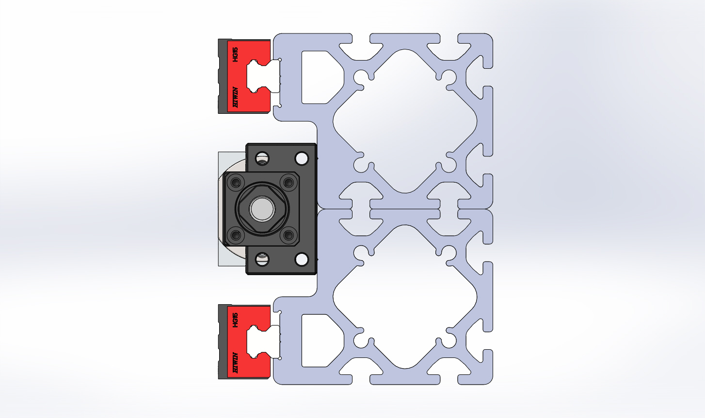

Добавлено: 22 янв 2018, 22:42
ultrus
frezeryga писал(а):80х100 габарит это с учетом буртика.
Прикинул по быстрому на основе своего и профиля Item 80х80 мм, вес метра примерно 8,5 кг. Ценник около 5 тысяч за метр выйдет.
Ты примерно такой имел ввиду?
Неплохой профиль может получиться, да и не дюже сложный инструмент нужен.
Можно будет и на станины использовать, и на порталы. Подойдёт под 15-ые и 20-ые рельсы, при желании можно и зубчатую рейку прикрутить.
Портал-2.JPG (2117 просмотров) <a class='original' href='./download/file.php?id=130076&mode=view' target=_blank>Загрузить оригинал (162.42 КБ)</a>
Портал.JPG (2117 просмотров) <a class='original' href='./download/file.php?id=130077&mode=view' target=_blank>Загрузить оригинал (295.47 КБ)</a>
Портал-1.JPG (2117 просмотров) <a class='original' href='./download/file.php?id=130079&mode=view' target=_blank>Загрузить оригинал (196.64 КБ)</a>
Но фрезеровать его полюбому придется, не получится он идеально ровным.
