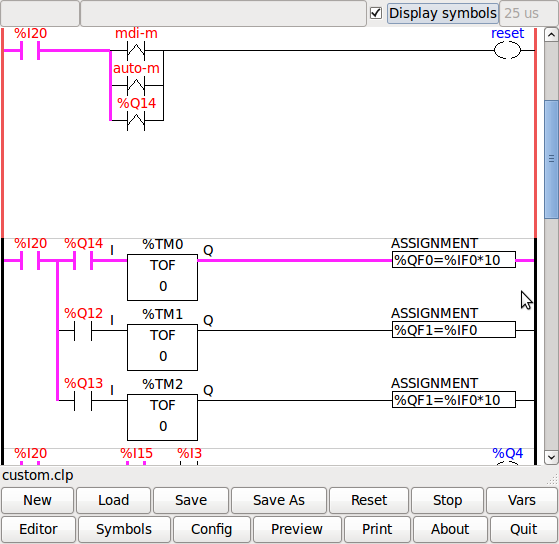

Тут штука в чем, не плохо бы значения пинов сохранять при переходах в другой режим - значит надо работать не с абсолютными значениями, а с приращениями.
О, придумал!!!
Делаем через ClassicLadder - пусть у нас есть 1 энкодер, каждый переход на другой режим - сброс энкодера в 0. Т.е.
В ручном режиме - джоггим оси по counts:
В автоматическом меняем feed override по приращению, причем этот выход feed override лучше потом прогнать через limit1.
(нижние две строчки это одна строчка, просто не помещается)
И самое клевое в этом всем, что classic ladder можно загнать или в rt в какой-нибудь поток, или в user space, по своему усмотрению
О, придумал!!!
halui.mode.is-auto encoder.reset
halui.mode.is-mdi |
halui.mode.is-manual |
halui.mode.is-manual axis.N.jog-enable
| encoder.counts axis.N.jog-counts
halui.mode.is-auto
| halui.mode.is-mdi |
-| feed_override = feed_override + encoder.position - last_pos |--| last_pos = encoder.position |----
+--------------------------------------------------------------+ +------------------------------+И самое клевое в этом всем, что classic ladder можно загнать или в rt в какой-нибудь поток, или в user space, по своему усмотрению

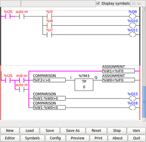

я чёт не прошарил как последнее (какими компонентами ладдера) реализовать
last_pos присваевается в Assignament?
и по идее feed_override тоже. Но их же нельзя вроде в одной строчке делать.
короче сделал я пока так:
При переходе из режима в режим пришлось ставить задержку, а то энкодер сбрасывался в ноль, а исполнительная релюшка нет (рис 1)
Пришлось прикручивать энкодер.велосити. ненулевое значение включает задержку в 1 мс, чтобы запомнить значение предыдущее значение. Далее вычисляется разность между текущим значением энкодер.позишн и предыдущим.
Если разность больше нуля, увеличить подачу, если меньше - убавить. (рис.2)
Вроде как даже работает, жаль только что скорость регулировки подачи никак не увеличивается(
может как нить еще сделать лучше?

т.е. например дополнительно передернуть режим авто, типа
как бы это обойти....
panel-mode-auto halui.mode.is-auto 100мс halui.mode.manual
-----| |----------------------------| / |------------------------------| TOF |-------------------( )---------------
panel-mode-auto halui.mode.is-manual 200мс halui.mode.auto
-----| |----------------------------| |------------------------------| TOF |-------------------( )----------------
