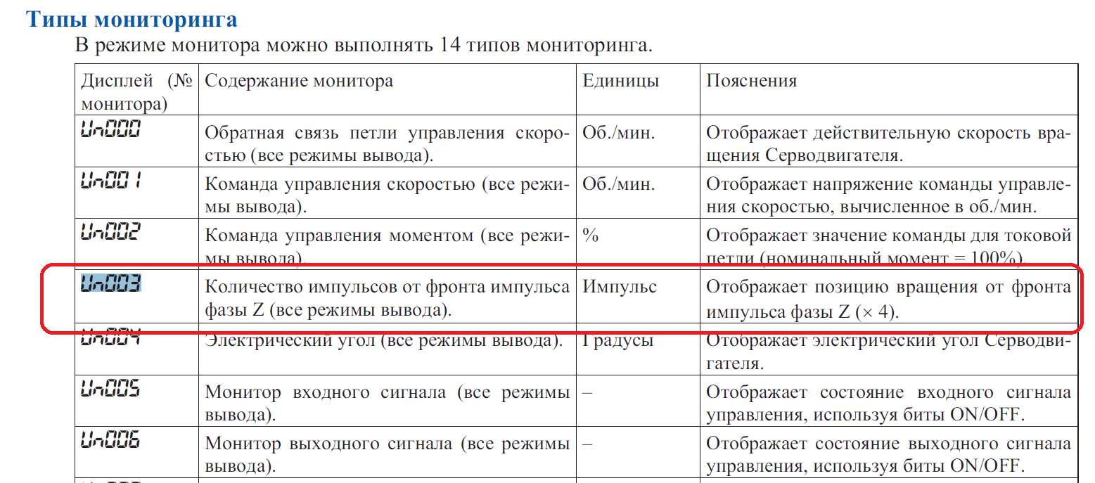

evgenyjp писал(а):и всеравно не понмиаю что мешает мне отогнать портал в хом, скинуть ремни, накрутить оба мотора как нада, и опять накинуть ремни ?
Скинул ремни, чтобы попасть в другой зуб вал поворачиваешь, показания на дисплее сервы изменились. На одной серве показывает 0000, на другой 657982. У сервы есть разные мониторы которые можно ввести на экран: это какой момент серва развивает, ошибка рассогласование между заданием и позиций энкодера, данные с энкодера(положение вала). Переключил серву на индикацию значений энкодера, выставил ноль, зажал левую и правую сторону. Включается станок, жмакается пауза и смотрится на показание энкодеров на серве. Сколько показывает левая и правая серва. То есть сервы могут работать типо линеек.

Чтобы одеть ремень, нужно будет повернуть вал сервы и показания сервы уйдут. Нужно либо вращать двиг немного во фланце или вращать фланец ШВП или вращать шкив. Так понимаю конструкцией станка это не предусмотрено.
evgenyjp писал(а):дальше вступает в дело софт который будет все ето дело мониторить и вносить корректировку.
Этот софт еще повернет вал сервы.
У сервы есть разные параметры, функции, режим монитора:
настройки они обозначаются Pn,
функции - они обозначаются Fn(например можно сбросить серву в заводские настройки, или погонять серву в JOG)
монитор Un
Если выставили портал по индикатору, и выставили вал сервы так чтобы при включенной Un003 (монитор сервы) ОБЕ сервы показывала 0000. И после поиска НОМЕ в ЧПУ показывало 0.000 и сервы показывали 0000. То в ходе работы станка жмакается Пауза и смотрим на показания монитора левой и правой стороны портала. Если обе сервы не поймали помех или не пропустили сигнал - то должны показывать одинаковые циферки. Получается что монитор серв используется как DRO, а энкодер установленный в серве + ШВП как линейка.
У SGDH серв отсчет был привязан к Z метке. Возможно что в SGDV сервах сделали сброс показаний.
01.png (2780 просмотров) <a class='original' href='./download/file.php?id=104372&mode=view' target=_blank>Загрузить оригинал (131.25 КБ)</a>
У серв Дельта есть такое же. По этому монитор можно смотреть расхождение двух синхронно работающих серв или как отрабатывают сервы по ХУ при отработке например дуги.
Но может так получится что одна серва будет показывать одно, а другая другое и тогда прийдется париться и искать причину.
А можно не париться, скрутить как все есть без возможности контроля и радоваться жизни ;)
