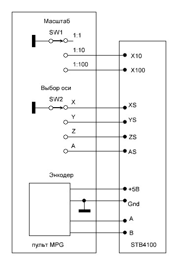

coolperec писал(а):может наконец то схему покажете, а то помогать тяжело в слепую.
...у меня этот пульт прекрасно работает...
Схема лежит в #21 посте, а вот видео жотелось бы увидеть...

Соединено по схеме согласно схемы на плату.:
mpg.JPG (4758 просмотров) <a class='original' href='./download/file.php?id=118358&mode=view' target=_blank>Загрузить оригинал (25 КБ)</a>
вот ссылка на видио,качество не очень.https://youtu.be/23Tt7iQt-tg
Re: USB Motion Card STB4100
Добавлено: 17 авг 2017, 15:50
texnocentr
По схеме там идет AS я подключил на 4. Там есть вариант 5 и 6. Управление А,B. Есть еще выводы A|,B|. В описание на этот пульт :https://ru.aliexpress.com/item/Universa ... 0.0.PDOsuL. Пишут ,что управление B,-B (у меня он 1 OMT1474-100B-5L ).Пробовал и так бесполезно. В режиме А,B. энкодер работет все оси крутит. Думаю завтра вынуть галетники и глянут может не пропаяны.А еще COM кинул на (-) хотя пытался и без этого.Е-стоп не заводил вообще. У меня стоит отдельный.Настройки Mach как в описании:

texnocentr писал(а):По схеме там идет AS я подключил на 4. Там есть вариант 5 и 6. Управление А,B. Есть еще выводы A|,B|. В описание на этот пульт :https://ru.aliexpress.com/item/Universa ... 0.0.PDOsuL. Пишут ,что управление B,-B (у меня он 1 OMT1474-100B-5L ).Пробовал и так бесполезно. В режиме А,B. энкодер работет все оси крутит. Думаю завтра вынуть галетники и глянут может не пропаяны.А еще COM кинул на (-) хотя пытался и без этого.Е-стоп не заводил вообще. У меня стоит отдельный.Настройки Mach как в описании:
А не пробовал на родном скринсете запускать?
Добавлено: 17 авг 2017, 22:06
texnocentr
В смысле который идет с платой? Нет не пробовал, завтра проверю. Этот скрин я купил у оф представителя :http://www.mariobad.ru/index.php. Хотел лицензию на Mach купить, но решил пока повременить. К тому же этот русификатор ставится только на последнюю версию программы у меня R3.043.066. Да возможно в этом и есть причина.
Добавлено: 18 авг 2017, 09:49
Rom327
texnocentr писал(а):В смысле который идет с платой?
Это который ''1024.set''
Добавлено: 22 авг 2017, 21:42
texnocentr
Да спасибо Всем. Rom 327 Вы были как всегда правы. Поставил родной .dll и .xml и все тут же заработало. Как не странно даже на купленном русском скрине. Незнаю завтра хочу нарезать герб РФ попробую в работе. Что то у меня сейчас какая то каша. Mach3- последняя 66 и русский скрин к ней,ломалка xml от 031 Mach. Как бы все работает . Чудеса!!! Попросил китайского "брата" выслать файл драйвера под 66 Mach.Тогда пазлы должны сложиться.
