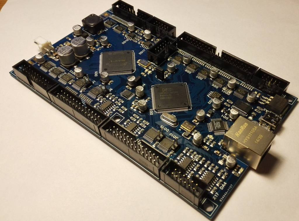

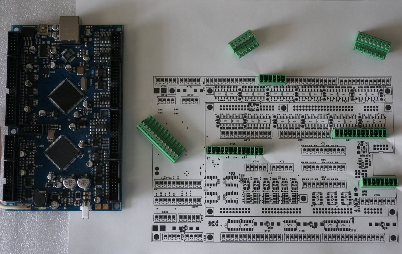

Новый контроллер ET10 -
- 6 осей step-dir(3MHz), аналог, энкодеры.
- 48 Входов
- 28 Выходов (включая 6 ШИМ)
- 8 АЦП входов
- 6 ЦАП
- 6 Энкодерных входов (с возможностью использовать как дополнительные 16 входов общего назначения)
- 2x RS485 Modbus/Hypertherm Interface
Все сигналы 5В
Для комплекта к контроллеру разработана и отдана на сборку breakout плата, на которой расположены преобразователи +-10В для ЦАП,
опторазвязка для входных сигналов (группы по 4 входа с возможностью подключения NPN или PNP датчиков), дифференциальный уcилитель для подключения THC,
открытые коллекторы для выходных сигналов, драйвера парафазного сигнала (line drivers) для step-dir.
Выходные контакты платы оформлены в виде разъемных соединений под винт (Terminax Box)
Планируемая розничная цена за комплект - $899.
Думаем над вариантом введения для российских покупателей временного обменного курса 1$=40руб.
Фото контроллера и чертеж breakout
et10-001.jpg (4582 просмотра) <a class='original' href='./download/file.php?id=74589&mode=view' target=_blank>Загрузить оригинал (136.47 КБ)</a>
et10+bb-001.jpg (4582 просмотра) <a class='original' href='./download/file.php?id=74590&mode=view' target=_blank>Загрузить оригинал (200.6 КБ)</a>
PS Сборщик сказал, что на ET10 запаяны SMD компоненты, ждем окончательную сборку завтра. Опытную партию Breakout обещает собрать до конца следующей недели.

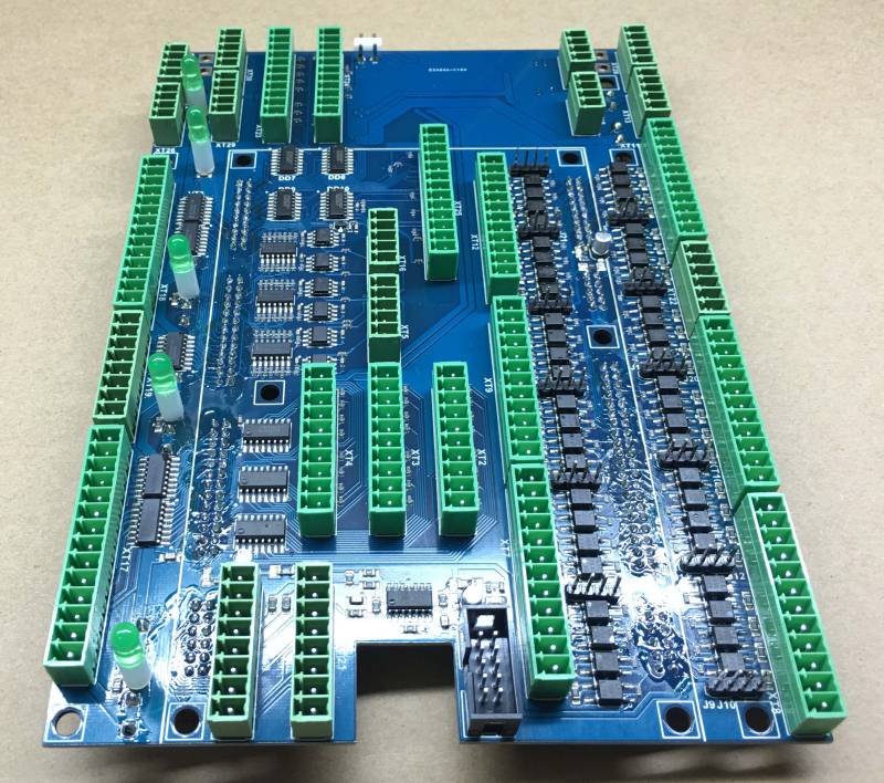

Прислали такую фотографию. Жду доставки.

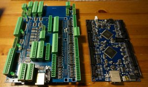

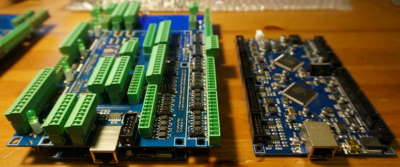

Приехали контроллеры ET10 и breakout к ним.
На фото плата контроллера отдельно и в сборе с breakout.
et10+bb-002.jpg (4236 просмотров) <a class='original' href='./download/file.php?id=76503&mode=view' target=_blank>Загрузить оригинал (202.92 КБ)</a>
et10+bb-003.jpg (4236 просмотров) <a class='original' href='./download/file.php?id=76504&mode=view' target=_blank>Загрузить оригинал (134.31 КБ)</a>
(Еще не включалось)
Re: Контроллеры myCNC
Красота :good:
