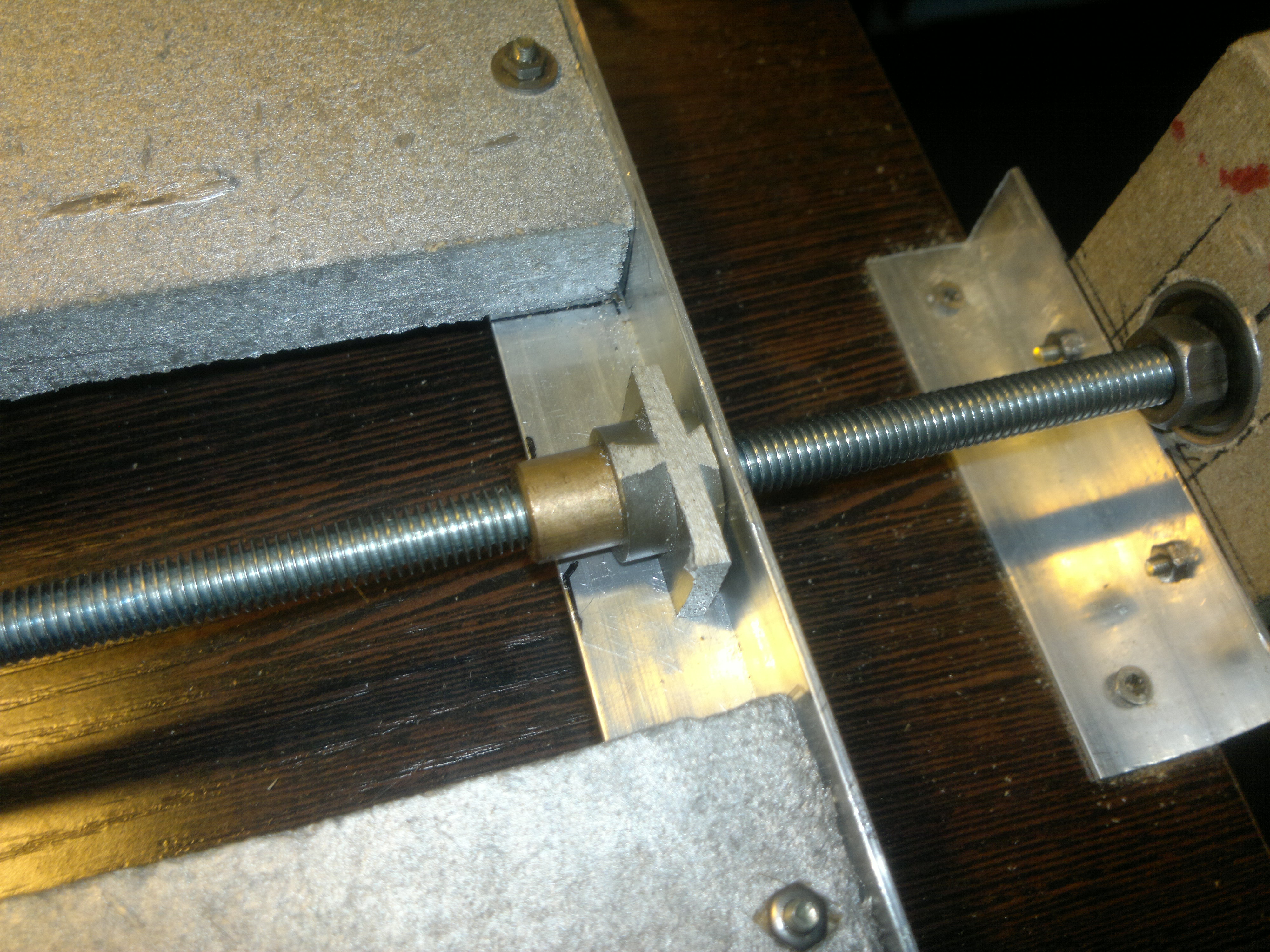

Здраствуйте.
Подскажите новичку. Собираю свой первый станок, размер поля будет примерно с А3.
Хотел заказать вот такой кит с алиэкспреса: http://www.wantmotor.com/ProductsView.asp?id=284&pid=88
Но почитал тут отзывы о wantmotor засомневался. Но тут же и писали что другой китай вполне приемлем.
Подскажете пожалуйста какой комплект общей стоимостью не больше 10т.р. можно заказать? Можно менее мощные, главное что бы работало.

Читал про плохие отзывы как тут так и на других сайтах, но почему тогда люди их заказывают? :thinking:
Тут много писали про другой "китай". Можно узнать названия этих производителей?
Где можно посоветоваться по выбору сборки или готового комплекта?
Станок для себя. Резать парафин и фанеру.
Площадь работы А3.
Станок из подручных материалов (дсп, алюминиевый профиль, подшипники, шпильки М6.)
На сколько мощные движки нужны быть не знаю. :cry:
Шпиндель, дремлер.
На будущие хотелось бы возможность подключить четвертую ось.
Денег за электрику хотел бы потратить до 10ки.
Буду очень благодарен за любую помощь.
Re: Шаговые двигатели, драйверы, блоки питания из Китая.
а про использование шпилек вместо швп читал?
Сообщение Tovarish88 »
NightV писал(а):а про использование шпилек вместо швп читал?
Нет, а можно ссылку?
У меня пока так:
2013-11-13-3094.jpg (5910 просмотров) <a class='original' href='./download/file.php?id=21154&mode=view' target=_blank>Загрузить оригинал (1.99 МБ)</a>
