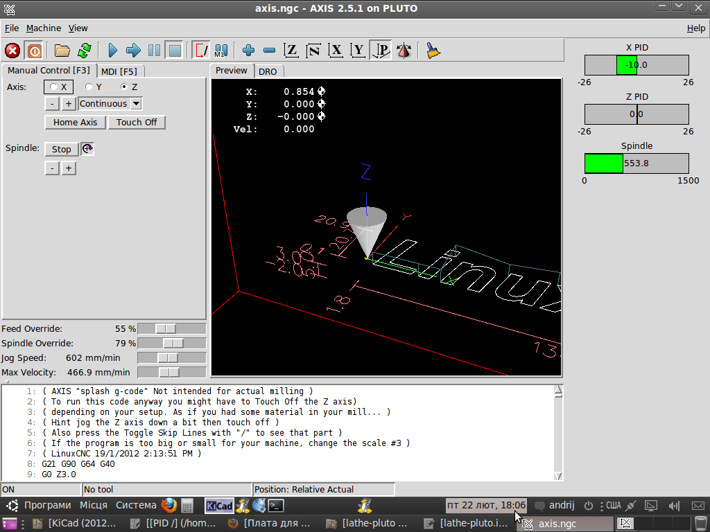

У меня отсутствуют сигналы управления шима с ПЛИС
но Плуто реагирует на энкодеры и показания позиции изменяется когда в ручную повернуть вал двигателя.... я пробовал подбросить входы и к единице и к нулю и так не понял где концевые по Х. ... тогда закомментировал в хале входа с концевого и все равно никакой реакции на всех выходах шима ..... тогда использовал такую конфигурацию, которую я вам показал и все равно ситуация не изменилась .... сейчас двигатель с энкодером и платами Плуто и серво усилителем у меня на рабочем столе и в понедельник я буду иметь возможность заняться Плуто а на выходных почитаю мануалы а то уже запутался ....
Скажите пожалуйста, если использовать конфигурацию токарного то какие входы конкретно завести в ноль или единицу, чтобы сторожевой таймер не отсек выхода шима? Какая последовательность запуска платы?
хорошо бы составить подробные инструкции шаг за шагом и росписать логику действий от прошивки к настройке и вариантов токарной и фрезерной конфигурации ...
и еще .... не подскажете, где в INI можно прописать количество импульсов с энкодера?

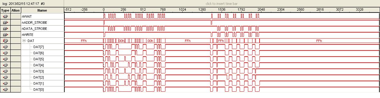

Срабатывание сторожевого таймера не зависит от состояний входов. Он срабатывает при нарушении обмена с платой по ЕРР.wowk писал(а):Скажите пожалуйста, если использовать конфигурацию токарного то какие входы конкретно завести в ноль или единицу, чтобы сторожевой таймер не отсек выхода шима? Какая последовательность запуска платы?
Если не было обмена более 6.5 мс (происходит раз в сервоцикл 1мс) То выхода уходят в третье состояние. Но при появлении сразу восстанавливаются.
Никаких премудростей в запуске платы нет. Зашили прошивку и все должно работать (если нет ошибок).
Дальше могут быть проблемы только с HAL и INI.
Я сейчас найду диаграмму обмена снятую SignalTap II Logic Analyzer посмотрите осцилографом похоже на ваш обмен?

Я доберусь до платы в понедельник и пройдусь осциллографом по шине ... может есть потребность укоротить кабель к ЛПТ ... Возможно проблема с компьютером .... и поэтому срабатывает сторожевой таймер ... буду искать ...

Осциллографом проверял сигналы по шине ЛПТ и вроде все нормально ...
С самим портом плата соединена укороченным ЛПТешним шнуром до 30 см.
Между ПЛИС и портом у меня резисиоры 33 Ом.
Когда на прямую без них подкидаюсь к порту то нет соединения с компьютером ....
Не могу докопаться до истины но буду дальше воевать ...
Попробую к минимуму укоротить расстояние до ЛПТ ...

И все таки. При запуске стандартной конфигурации lathe-pluto скорость шпинделя регулируется?
Оси по экрану ездят?
wowk
- Кандидат
- Сообщения: 84
- Зарегистрирован: 13 май 2011, 09:57
- Репутация: 1
- Откуда: Ukraine Lviv region Stryi
- Контактная информация:
Re: Плата для управления севро двигателями через EMC2
Оси ездят и шпиндель запускается ... к плате доберусь и убавлю длину кабеля до ЛПТ ..... попытаюсь скрутить пары типа информационный с землей, может помеха какая то и какой то нолик или единичка не добежала
