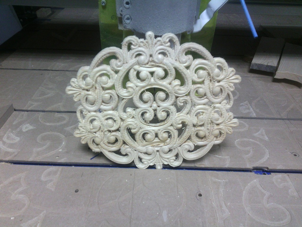

Добавлено: 23 дек 2015, 02:10
master_70
финтиплюшка. :D
https://www.youtube.com/watch?v=Ani9rySXsDo
и так по мелочи .
IMG_20151221_185302.jpg (3783 просмотра) <a class='original' href='./download/file.php?id=66890&mode=view' target=_blank>Загрузить оригинал (199.83 КБ)</a>
IMG_20151222_010201.jpg (3783 просмотра) <a class='original' href='./download/file.php?id=66891&mode=view' target=_blank>Загрузить оригинал (181.03 КБ)</a>
IMG_20151222_010212.jpg (3783 просмотра) <a class='original' href='./download/file.php?id=66892&mode=view' target=_blank>Загрузить оригинал (163.49 КБ)</a>
IMG_20151222_010239.jpg (3783 просмотра) <a class='original' href='./download/file.php?id=66893&mode=view' target=_blank>Загрузить оригинал (165.76 КБ)</a>

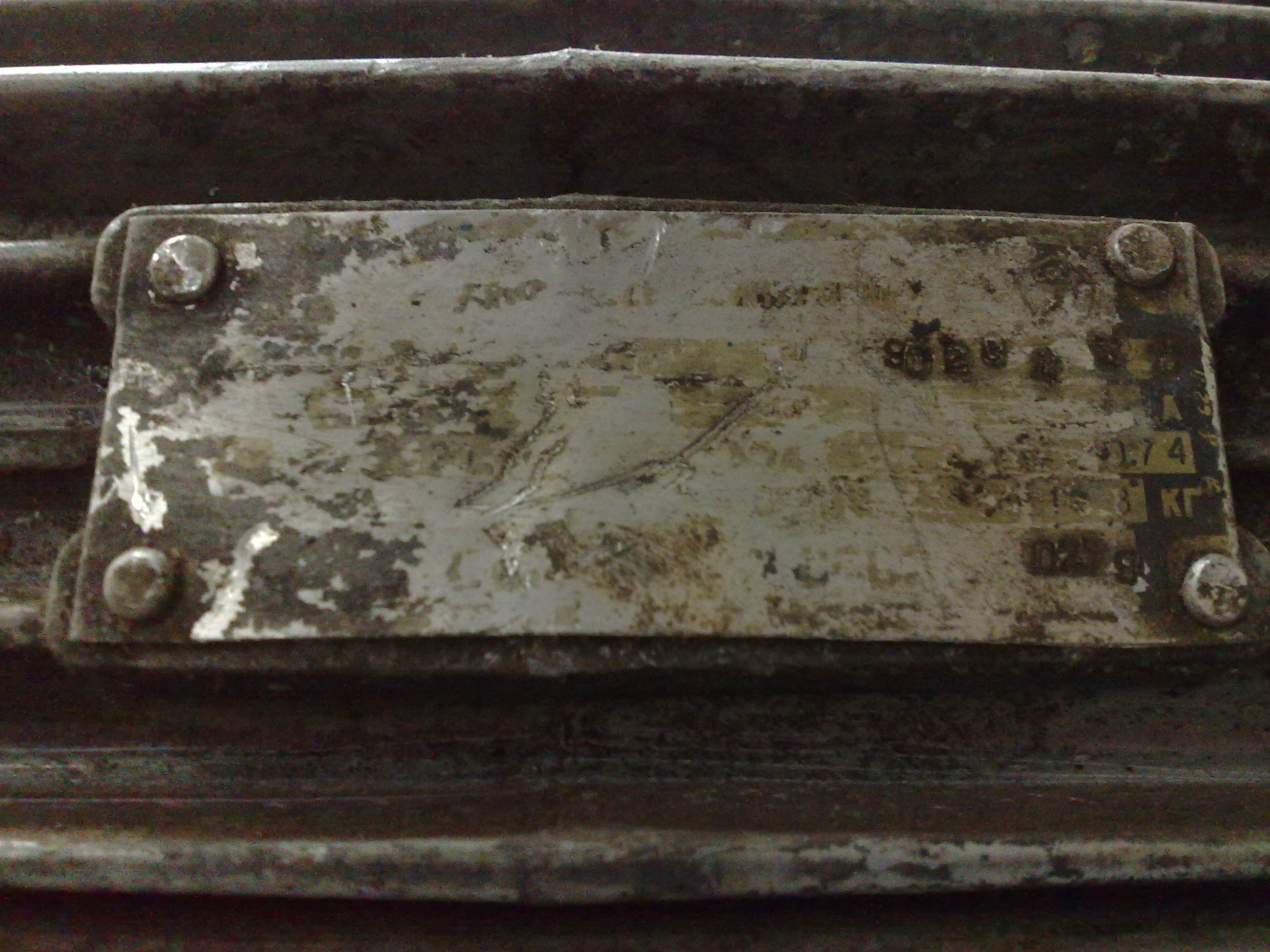

Добавлено: 17 янв 2016, 11:59
master_70
очередной вопросс ----
может есть у кого потакойже движок
для записи параметров в частотник немогу прочитать лейбл.
второй такойже но тоже не читается щилдик.
150120161691.jpg (3013 просмотров) <a class='original' href='./download/file.php?id=69043&mode=view' target=_blank>Загрузить оригинал (934.03 КБ)</a>
похож движок на тип 4АМА 80В4 У3. 1.5кв 1500обмин
может у кого есть такой сфоткайте шилдик!!!!!! плиз . для орентира . вал 22.3мм высота до центра 80мм

Добавлено: 17 янв 2016, 12:18
den_sibirskiy
master_70 писал(а):очередной вопросс ----
https://www.youtube.com/watch?v=_aNraNDs4uw
это дохлый номер, или движок сожгешь, или частотник
Добавлено: 18 янв 2016, 19:18
master_70
Как быть?????????????
Добавлено: 18 янв 2016, 20:21
Armadillo
Если 0.74 на втором это cos f то это 4А80А6 (0.75кВт 1000об.) или 4А80В6 (1.1кВт 1000об)
Вот тут все данные на них, точно можно определить по габаритному размеру l30 из второй таблицы.
