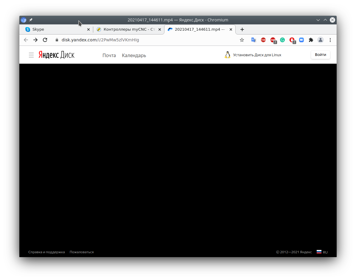

aster писал(а): Вот ссылка на видео: https://yadi.sk/i/2PwMw5zlVKmHIg .
Вот скриншот по вашей ссылке на видео
mycnc-update-001-112.png (2402 просмотра) <a class='original' href='./download/file.php?id=194760&mode=view' target=_blank>Загрузить оригинал (59.33 КБ)</a>
К сожалению, видео тут отсутствует.
