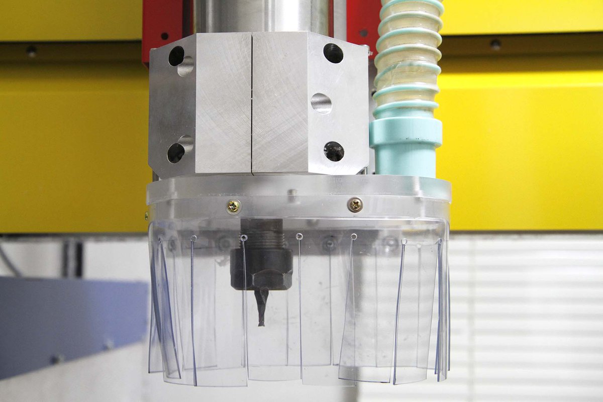

я пластик теперь только с такой насадкой режу, и пылесос еще включаю, когда много резать нада.
_MG_9009.jpg (4966 просмотров) <a class='original' href='./download/file.php?id=36951&sid=9995f7fcec07d98bed07161bb0285be9&mode=view' target=_blank>Загрузить оригинал (116.9 КБ)</a>
без нее, все засираеца очень быстро, а так почти не пролетает. у меня их несколько под разную длину фрез.

Я тоже могу такую поставить, но придется отключать автосменщик
Если сделать легкосъемным и ставить только для пластика, то наверно вариант вполне подходящий

Fisher писал(а):Станку, наверное, тепло... ))))))))))))))))))
Первое впечатление - такое же :)
А какой замечательный "композит" образуется из стружки и смазки направляющих :)

evgenyjp
под автосмену есть более хитрая, убирающаяся приблуда на 4:08
https://www.youtube.com/watch?v=5C_I3Je ... page#t=249
погляди, ты рукастый мож чо придумаеш :hehehe:

nik1 писал(а):Если сделать легкосъемным и ставить только для пластика
видел такие на магните делают, снимаются и ставятся в секунды

S500
я пользуюсь пылесосом, даже когда режу алюминий и металл там подается воздух с маслом и также сосет пылесос и итак включаю пылесос когда режу все остальное.
у меня пылесос JET Dust Collector у него мотор на 3 лошадки я поставил еще частотник чтобы можно было регулировать обороты, заборная труба диаметром 100 миллиметров.
если Bы хотите использовать пылесос под авто смену тогда щетка Должна уметь подниматься или раскрываться как ромашка.

nik1 писал(а):Я тоже могу такую поставить, но придется отключать автосменщик
Сделай на магнитах и поставь в специальные пазы на столе, приехал, зацепил за паз - оторвал от шпинделя, сменил инструмент, приехал прилепился, вышел из паза и дальше фрезеровать.

Магнитится особо места нет, шпиндель практически всю плиту занимает
Это тока если на ребра прикрепить железные пластинки и к ним магнититься

S500
Nick писал(а):Сделай на магнитах
Niк1 посмотри это наверное имеется ввиду щетка как у меня.
на щетке имеется три магнита на верхней пластине тоже имеется три магнита и пaзи под магниты чтобы щетка не съехала в бок.
вот здесь я покупал свою щетку.
http://www.kentcnc.net/nc/category/65-d ... ories.aspx
я ее покупал без верхней пластины но попросил их чтобы продали отдельно магниты для этой пластины чтобы я мог сделать самим на свой вкус.

Дрюня
Наткнулся на интересную щётку под автосмену, похоже на пневмоцилиндрах поднимается/опускается.
https://www.youtube.com/watch?v=VIlC4-JxFoU
