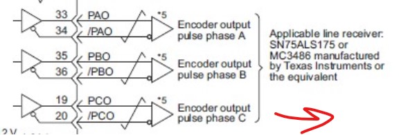

3 дня и я осилил 117 страниц флуда. Капец тут батлы. Нужную инфу не найдешь, пришлось читать все, тк ищу как настроить Z метку с сервами Yaskawa Sigma 5
у нее есть выходы энкодеров, но вроде в теме про Яскаву говорит что 19-20 выводы это и есть Z метка.
Объясните глупому как мне завязать данные с сервы на контроллер ET-10?
Аннотация 2020-09-21 234357.jpg (3036 просмотров) <a class='original' href='./download/file.php?id=186287&mode=view' target=_blank>Загрузить оригинал (29.92 КБ)</a>
На ютуб канале есть видео про настройку Z метки, но не совсем мне понятно как быть с экодерными данными, нужно подключать все А/-А, В/-В, С/-С?
или только С/-С достаточно. Потому что в будущем планирую оптическую линейку на каждую ось (может и нет), а энкодерных входов не так и много

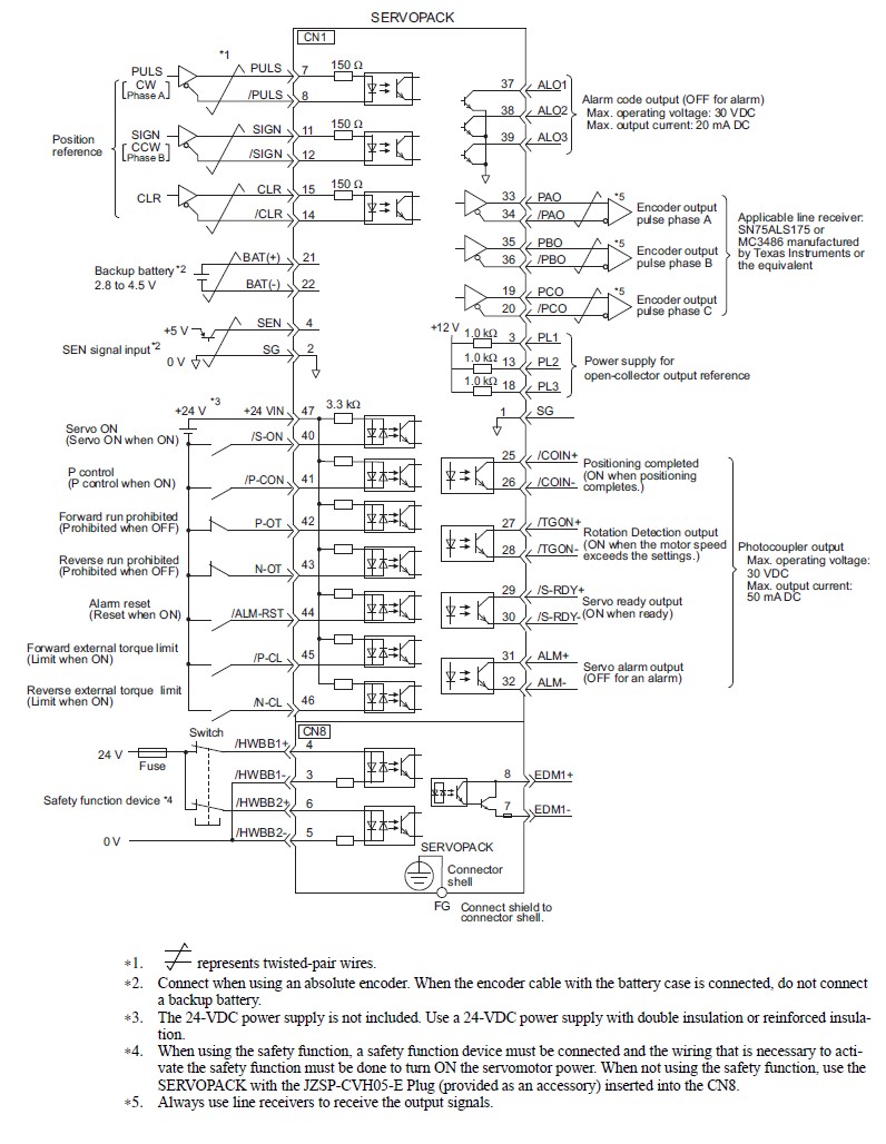

тебе нужен не Z-сигнал энкодера, а выход типа "открытый коллектор".
С яскавами дела не имел, но вот например у дельт Z-метка в привычном ее понимании заводится отдельным сигналом.
Вот тут на схеме видно:
2020-09-22_003859.jpg (3025 просмотров) <a class='original' href='./download/file.php?id=186288&mode=view' target=_blank>Загрузить оригинал (71.27 КБ)</a>
Если входы контроллера подключены через NPN логику, то грубо говоря подаешь GND с БП24В на пин №19 (в случае с дельтами это тот же GND, который соединяет контроллер с сервопаком при использовании высокоскоростного импульсного входа), а при сработке Z-метки GND появляется на 44м пине.
Его и заводишь на вход контроллера.
Возможно, у яскавы схема аналогичная.
Энкодерные входы контроллера тебе в данном случае не нужны, метка заводится на обычных дискретный вход.

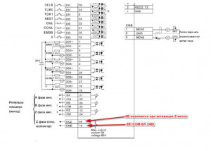

Umnik писал(а): а выход типа "открытый коллектор".
тогда моя не понимать где он, этот коллектор
Аннотация 2020-08-27 000204.jpg (3007 просмотров) <a class='original' href='./download/file.php?id=186323&mode=view' target=_blank>Загрузить оригинал (202.94 КБ)</a>
на схеме не вижу даже что то отдаленно похожее, если я правильно понимаю назначения ввода/вывода

RussCust писал(а): 21 сен 2020, 23:51 3 дня и я осилил 117 страниц флуда. Капец тут батлы. Нужную инфу не найдешь, пришлось читать все, тк ищу как настроить Z метку с сервами Yaskawa Sigma 5
Лучше документацтию читать...
например https://www.pv-automation.com/en/produc ... mycnc-et10
С энкодера идут три сигнала A,B - данные перемещения и С - это ноль метка (как правило одна на оборот энкодера).
Нужно подключать A и B.

При настройке процедуры хомления, например, в mycnc требуется указать какой-то вход контроллера, как вход для сигнала Zметки.
Соответственно, и сигнал этот должен быть подключен на обыкновенный вход, а не на энкодерный.
Повторюсь, по крайней мере с дельтами так.
Возможно, у яскав другой принцип работы, тут я не подскажу.
wldev писал(а): С энкодера идут три сигнала A,B - данные перемещения и С - это ноль метка (как правило одна на оборот энкодера).
дак человеку метка и нужна, зачем ему сигналы А и В?
ЗЫ на форуме mycnc nik1 ответил уже, что да, вам нужны с-сигналы энкодера и заводятся они таки на соотв. пины энкодерных входов.

Umnik писал(а): дак человеку метка и нужна, зачем ему сигналы А и В?
ну я на это и надеялся ,что нет необходимости включать все энкодеры одного мотора.
